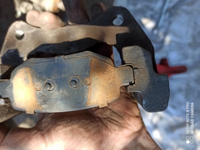

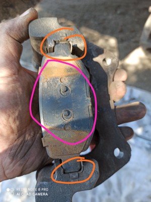

Сегодня нашли что звенит в задней подвеске. Сказали нужно менять прижимные пластины заднего суппорта. Но найти под наше авто не смог, может кто знает какой аналог.
Вроде немного подколхозил сверху и снизу с прижимными скобами, колодки теперь не двигается в суппорте.
Но есть ещё вопрос у нас должны быть прижимные пластины на боках тормозных колодок. Обвел красным на рисунке. Посмотрите как у вас, если должны то их будет хорошо видно.

Поговорю сам с собой. Проблема с звоном решена, всё было в прижимных скобах, не очень держали колодки, они ходили туда-сюда.
Снял суппорта и немного их подогнул, теперь тихо, боялся будут греется тормоза - но всё хорошо.
До подгиба был небольшой зазор, на фото видно.
