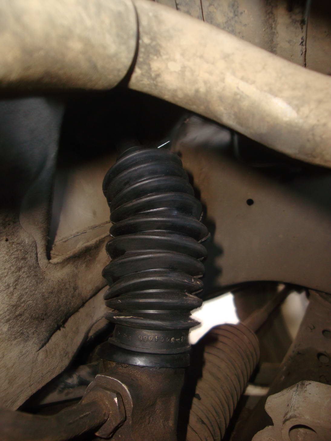

Установил на место родного недопыльника ПЫЛЬНИК РУЛЕВОЙ РЕЙКИ от таврии (1102-3401066). 3 дня полет нормальный

Молодец, на 5-ку. Не резал, снимал рулевой вол? На фото не видно разреза!

Алex@ner написав:
Молодец, на 5-ку. Не резал, снимал рулевой вал? На фото не видно разреза!
Да, снимали рулевой вал.

А на место стал нормально? Сам делал или кто помогал?

rubak написав:
Можно было снять только карданчик.

Повідомлення Re: Рулевая рейка
Можно, а как потом на шлицы попасть, что бы руль ровно стоял?
Если я не ошибаюсь, там сбоку проточка под стяжной болт, и в другом положении его не одеть. Давненько менял уже, но вопрос прямолинейности не возникал- руль ровно стоит. На крайняк метки мелом или керном снимают вопрос.
Понятно, ну а я пошел по пути наименьшего сопротивления. Ничего не снимал, разрезал, накинул, стянул хомутами. У тебя вообще отлично стал.
geha114 написав:
rubak написав:
Так и было. Снимали только карданчик. Руль установили ровно, но все равно придется делать развал, т.к. еще реставрировали задние сайлентблоки передней балки.
Если действительно делали сайлентблоки балки, а не рычага, то они не влияют на схождение(развал вообще не регулируется)
