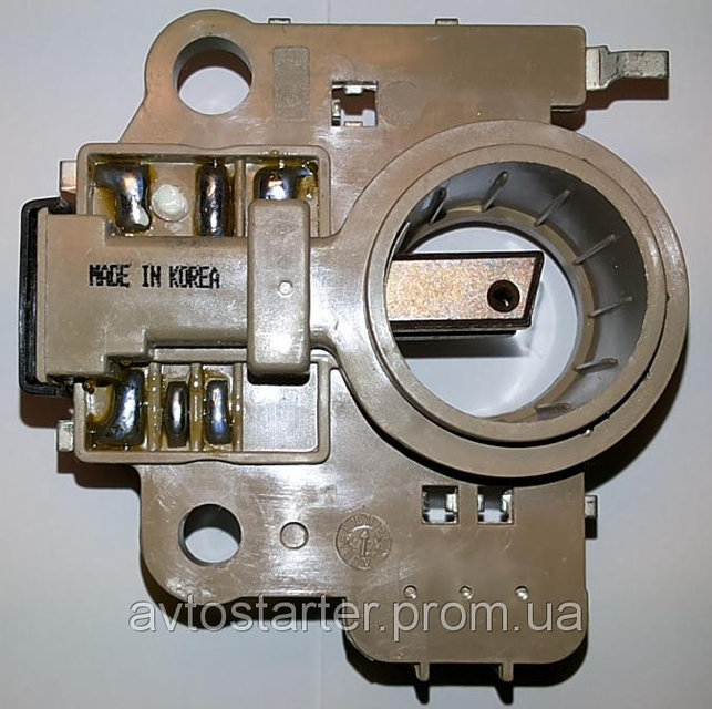

Повідомлення Реле регулятор генератора
Сдох Геннадий. На ходу. Перестал заряжать аккумулятор, тот в свою очередь сел, вызвал кучу ошибок на приборной панели, вырубил климат с кондером, потухла магнитола ну и так далее. Квест про то, как 30 км до дома добирался описывать не буду, в итоге вердикт - накрылось реле-регулятор напряжения. Вчера и сегодня весь авторынок облазил - ни фига не нашел. По интернет магазинам только в Одессе есть, Киев буду завтра прозванивать.

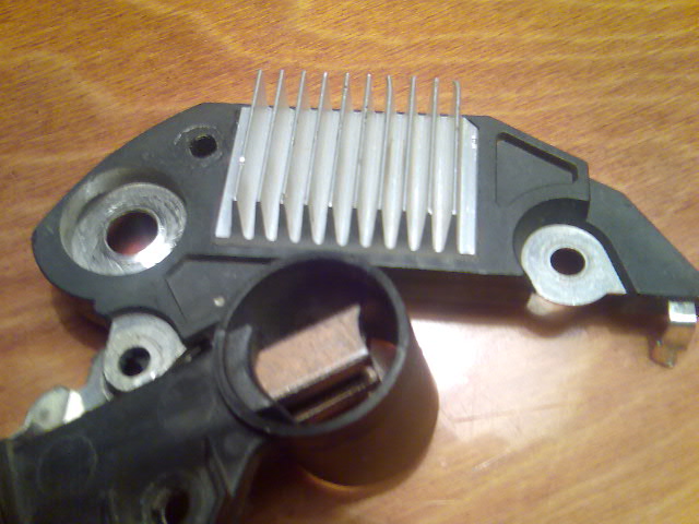

Где-то читал, что ставят реле регулятор UR-D701 k 511373A England,то есть просто D701 или иногда De701.

Повідомлення Re: АКБ, генератор
Реле, установка которого предлагается красным форумом, без колхоза не становится. Да и зачем колхозить, если можно поставить свое?
Да будет свет...
Суб червня 10, 2017 23:09
Повідомлень: 542
Звідки: Йошкар-Ола
Что значит свое? Оно точно такое же один в один с надписью made in korea и возможно другими обозначениями (на вашей картинке лицевай стороны стороны на самом регуляторе не видно)? Или это просто копия с неизвестной начинкой, которая не соответствует данному генератору? Если в обозначении отличается хоть одна буква или цифра - это уже другое реле на другой ток или напряжение. Например Mobiletron - производитель оригинальных комплектующих для генераторов, изготавливает регуляторы внешне одинаковые, но с разными напряжениями стабилизации ( обычные свинцовые аккумуляторы, гибридные, кальциевые, гелевые). Соответственно установка внешне одинаковых реле регуляторов дает разные напряжения на выходе. Так же они различаюся по току, то есть если генератор на 110А, а реле рассчитано на 70А, то генератор будет выдавать 70А.
У вас напряжение меняется от 13,8 до 15,0. То есть регулятор толком не регулирует. Вряд ли изначально так было. У меня двигатель митсубиши, там немного другой генератор, напряжение 14,2-14,4 на любых оборотах, под любыми нагрузками и без нагрузки. Было бы неплохо, если бы кто-нибудь ответил, как на актеко должно быть. Думаю, что примерно в этих же пределах должно быть.
