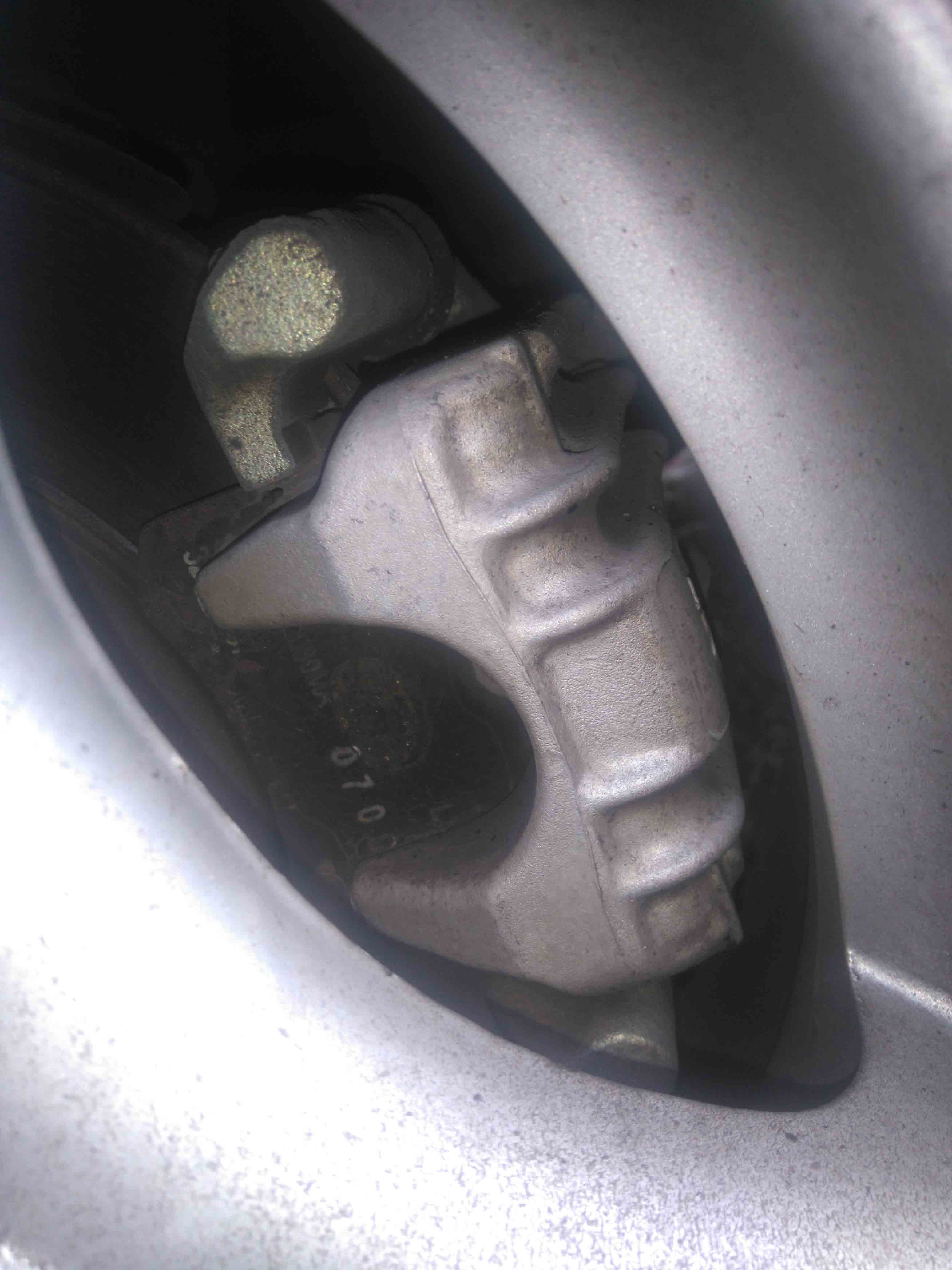

Bohdan75 писал(а):
Гм, ты с задними таки определись. Суппорта в Истаре два вида точно насчитывают, колодки тоже у каждого из них свои.
У тебя на коробке написано T113502080BA, наши с номером B113502080BA, получается если эти подошли без доработок, то и тигговские подойдут. ТК разница в цене наши и тигго очень большая.

Про смело не скажу, выше Garri выложил фото своих задних колодок, а я выложил своих. Они разные. В теме про суппорта глянь, я там выкладывал фото разных суппортов в истаре. Соответственно лучше снять колесо и посмотреть чего там у тебя стоит. Иначе можно промахнуться.
Передние же у меня такие. Эларовские не видел.

Garri 2 писал(а):
А у вас с пружинкой стоят или без?
на моих такой же номер и выглядят также B11-6BH3502080
Вложение:
DSC_0421.JPG [ 183.2 КБ | Просмотров: 1786 ]
Вложение:
DSC_0419.JPG [ 226.98 КБ | Просмотров: 1786 ]

На моей машине задний супорт имеет сквозные вырезы вверху прямоугольной формы, поэтому тормозные колодки с усами как на фото что я выкладывал. Ваши тоже в руках держал, они по ширине меньше и без усов.
B11-3502080BA_m.jpg [ 56.38 КБ | Просмотров: 1758 ]
