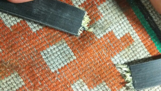

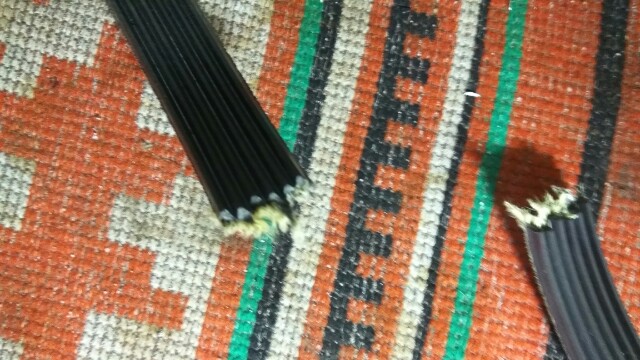

Повідомлення Re: АКБ, генератор
Повело так повело. Зафотай ремень если не выбросил. Скинь фотку. Интересно посмотреть.
Кого?? Ремень порваный??? Ок, в гараж заеду сфоткаю...
Вот:
Фотку только что посмотрел. Вот и ответ. Порыв поперечный и это спасло. Он гад обычно вдоль рвется с росслоением. Вот тогда может намотать. Я себе свой старый на всякий случай в багажник закинул. Пригодится.
