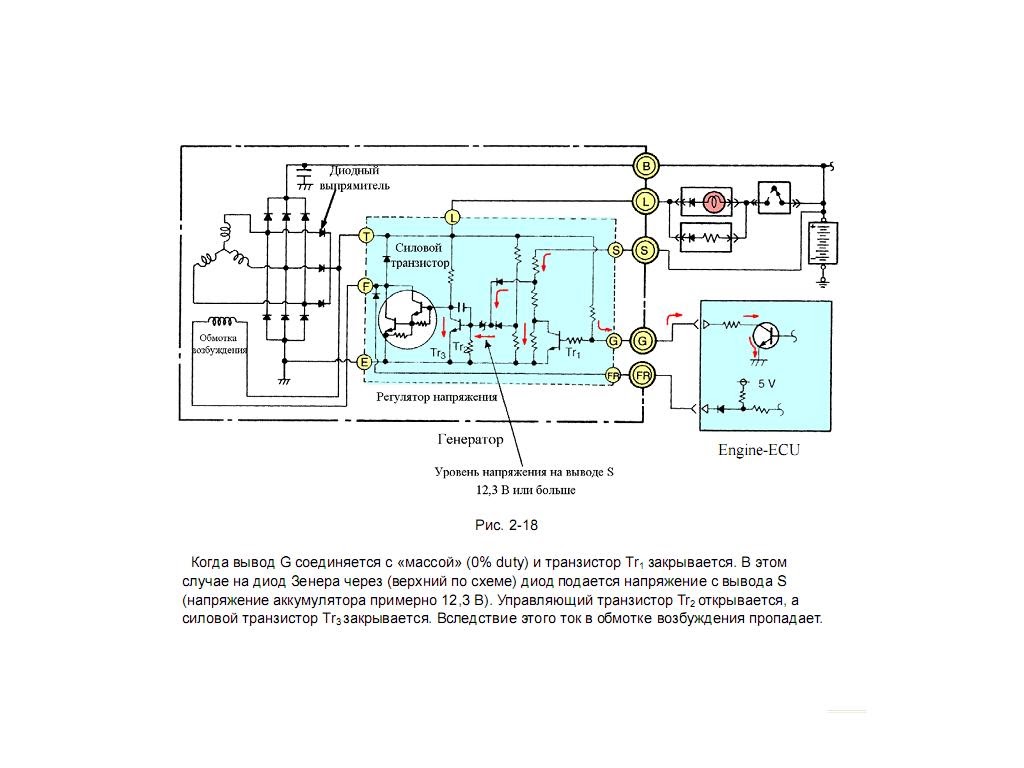

Добрый день. Стал я счастливым обладателем чери еастар на автомате и 2л двигателем купил я ее с приват банка а там кому-то сильно хотелось снять генератор и отрезали фишку та которая идёт на генератор там 4 провода было. Посмотрев по схеме я узнал что с генератора идёт 2 провода на Ебу. В связи с обрывом последних диагностируя Еlm 237 не видит блок управления - ошибка связи. Соответственно автомобиль не заводится.
Помогите пожалуйста с распиновкой тех 4 проводов и конечно же Куплю фишку которая одевается на генератор. Ебу на месте все целое год 2007.

Боюсь , я вас сильно разочарую , но очень вряд-ли , что причина отсутствия связи с ЭБУ и незапуска вашего авто связана с обрывом проводов на генератор.
Посмотрите , для начала , по схеме , наличие всех "плюсов"(30, 15) и "масс" на ЭБУ и целостность к-line от ЭБУ до диагностического разъема.

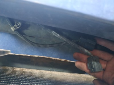

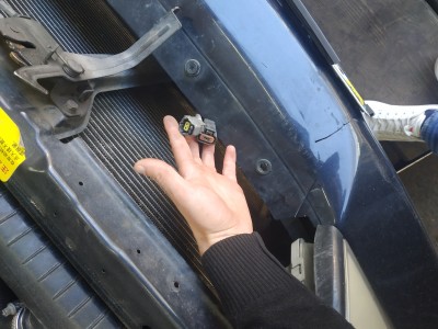

Друзі вдарив бампер почав дивитись що дам трісло і наткнувся на 2 фішки .. за що вони відповідають???
Нед березня 24, 2019 14:07
Повідомлень: 2447
Звідки: Киевская область
Повідомлення Re: Вопросы по электрике
Одна - фішка підключення датчика температури зовнішнього повітрЯ - для машин з клімат-контролем. Друга - не можу згадати...

NazikSolin написав:
У меня такие тоже есть.
