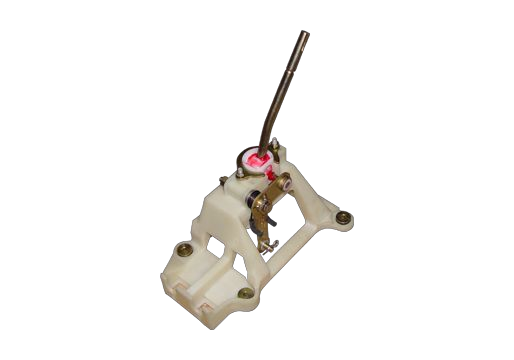

у меня, если быстро пробовать на 2 переключать, такое ощущение, что рычаг не туда попадает, если влево до упора, то надо с паузой, а если не до упора влево рычаг нажимать, попадает без хруста, но этот, как бы, паз трудно быстро поймать. Первую, если медленно катиться, тоже фиг воткнешь, пока полностью не остановишься, а на вторую надо в натяжку вытягивать. У меня такое подозрение, что троса растянулись.
Масло залил, по моему, PEMCO 75W-90.

У тебя кулиса в нормальном состоянии? Проверь круглый пластмассовый шарик, в который входит рычаг КПП должен быть без люфта, и в смазке. Регулировка тросов там тоже есть, но она влияет только на положение рычага КПП. Он должен быть примерно по центру при нейтралке. Если есть люфт, то передачи нормально не воткнешь.
