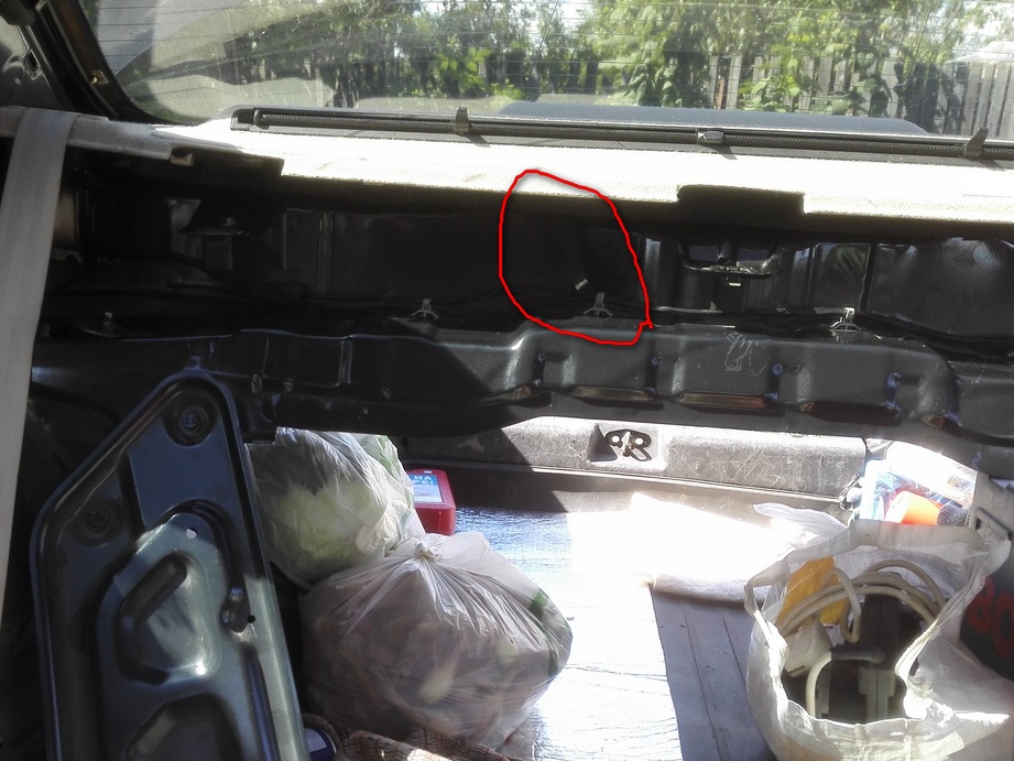

ребята, а у всех горит стоп-сигнал на полке или у меня одного не горит?

Богдан, а не помнишь, откуда у тебя выходит фишка на этот стопарь? У меня с него разъем выходит, а куда его тыкать, не видно. Есть еще каких то два выхода круглых возле правой, если по ходу смотреть, бобины ремня безопасности, но они по разъему вообще не такие, да и не достанут. Надо всю проводку продергать, тяжело после кривых ручек что-то понять. Может у меня комплектация такая?

Врядли в комплектации дело, стоп средний даже в Тавриях работает, это международное требование по безопасности.
Где находится не подскажу, проблем с ним не было, поэтому даже не заморачивался с изучением проводки...Искать только, но мне кажется, что разъем не в салоне будет, а в районе левого заднего фонаря под обшивкой багажника...

ок, спасибо, буду тщательней смотреть, скорее всего из-за этого стопаря у меня и висит ошибка 0504.

У меня доп.стоп сигнал на полке тоже не работает. И ошибок нет.
Так что ищи причину в другом.

Вот отсюда уходит жгут с разъемом на задний стоп.Никаких ошибок электрика салона на ЭБУ не выдаст.
