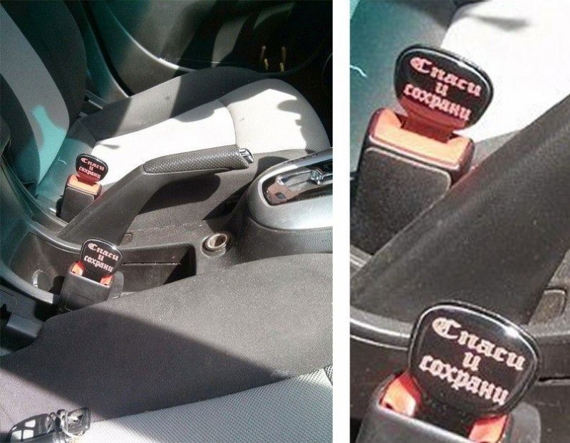

Скоро штрафы взвинтят, все равно придется. Лучше пристегиваться. Я, чтоб не пищало, заглушку-обманку ставил или ремень за спинкой протянуть.

Вот так?))))

:) Ну, типа такого, только без надписи. А надпись в тему.

Мужики, пристегивайтесь, ремень увеличивает выживаемость даже больше чем подушка безопасности. Подушка идет только как дополнение к ремню. А писк противный конечно, лучше бы колокольчик был. Но это видимо америкосовская фишка от GM и Siemens у которых китайцы блок содрали, чтобы сразу пристегивались, пока не вырвало :)

К писку, я думаю, можно привыкнуть. Жену уже приучил к пристёгиваться, а сам никак. :eek:

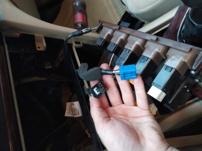

Ок.. почав з кнопки , але тут виникло другу питання ...за що відповідають ці фішки чорна і синя . Вони були не приєдні нікуди

Совсем не обязательно они должны куда то подключаться. Проводка для всех комплектаций одна. Поэтому есть не задействованные фишки.
Кнопка врядли поломалась, ведь панель приборов отображает включенное положение. Скорее релюха сдохла.

Я зрозумів але на майбутнє ,,до чого ці фішки йти можуть

Подогрев сидений, электропривод задней шторки, элекропривод люка, климат-контроль (но он выше)...Найди описание фул-комплектации где-нибудь на китайском сайте и сравни со своей...
