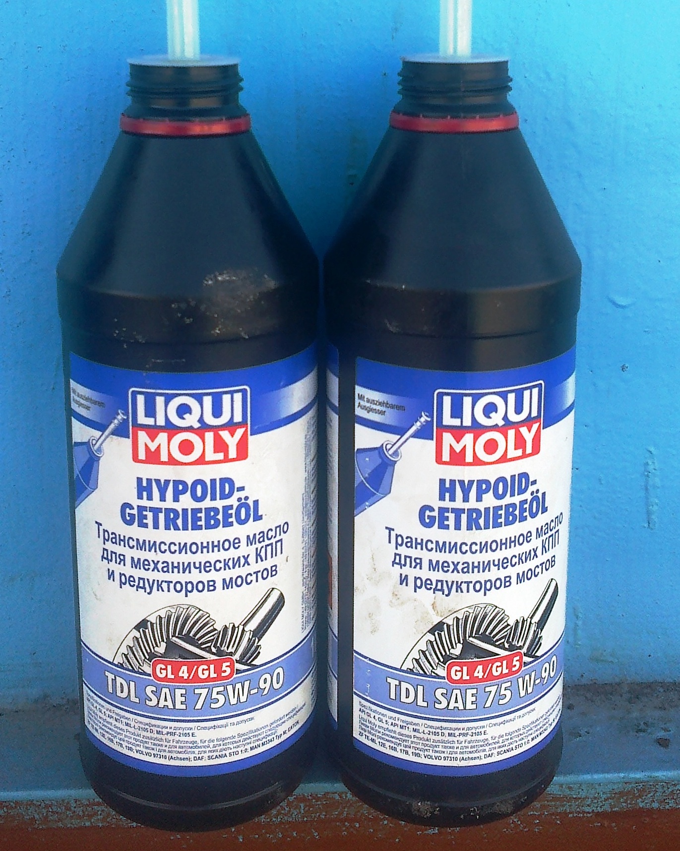

У меня так было тоже. При отпускании педали сцепления машина чуть двигалась вперёд. Ещё раз повторюсь, всё прошло после замены масла. Заливал полусинь.

Саня, а какое масло ты лил?
Суб лютого 24, 2018 22:41
Повідомлень: 996
Автомобиль: Eastar 2.0
Повідомлення Re: КПП- механика
Алex@ner написав:
все-таки полусин. залил - нашел бутылку - Liqui Moly Hypoid-Getriebeoil TDL (GL-4/GL-5) 75W-90

Хрустели при переключении.
По маслу, всё есть в теме. Поищите.
Сам нашел. По ходу такое же.
