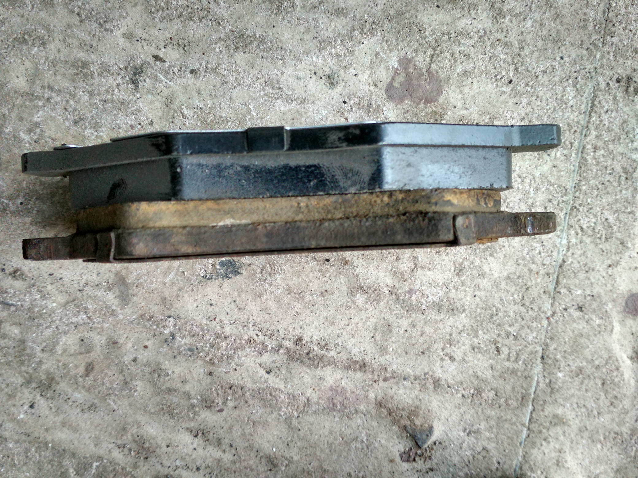

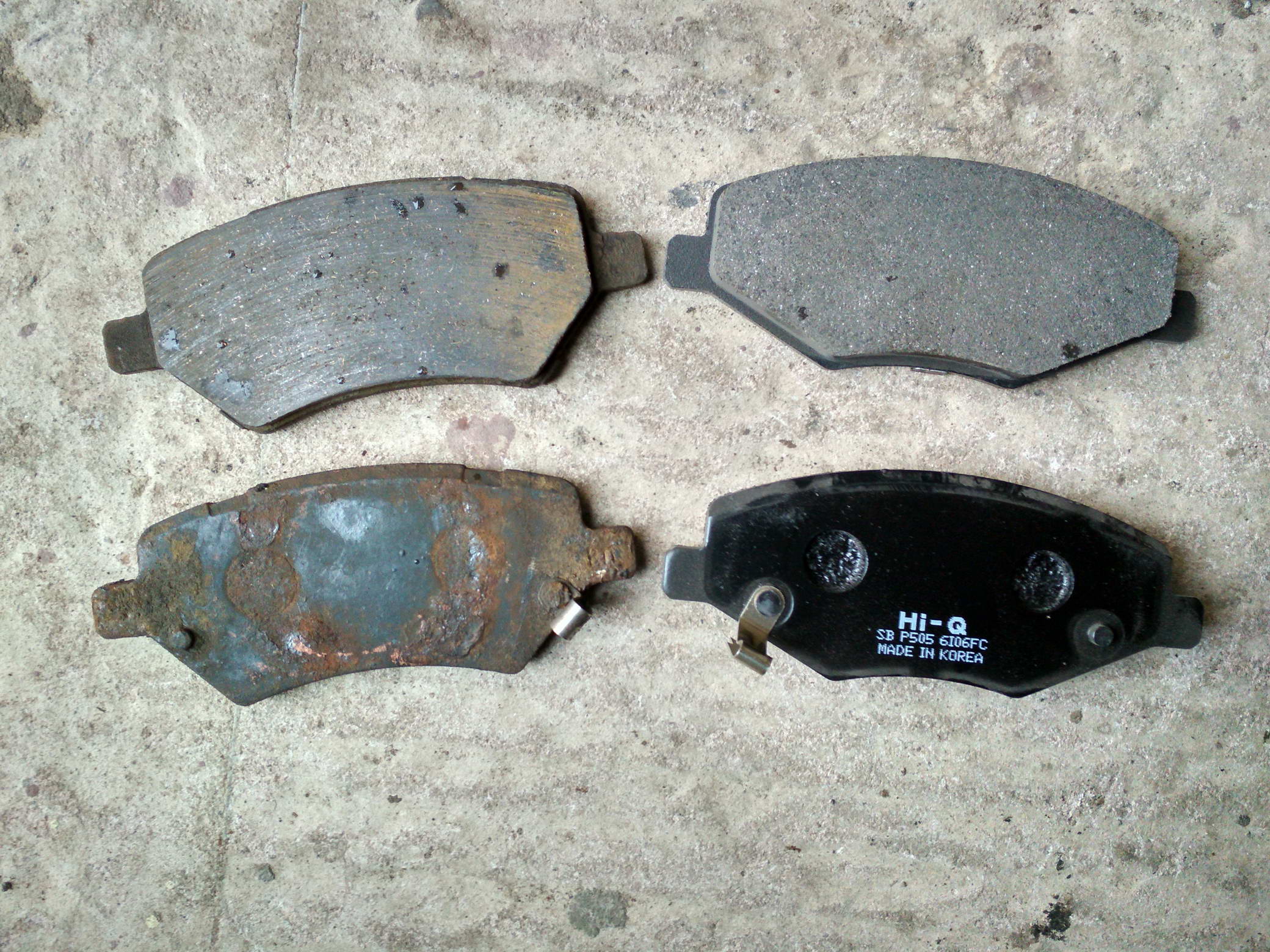

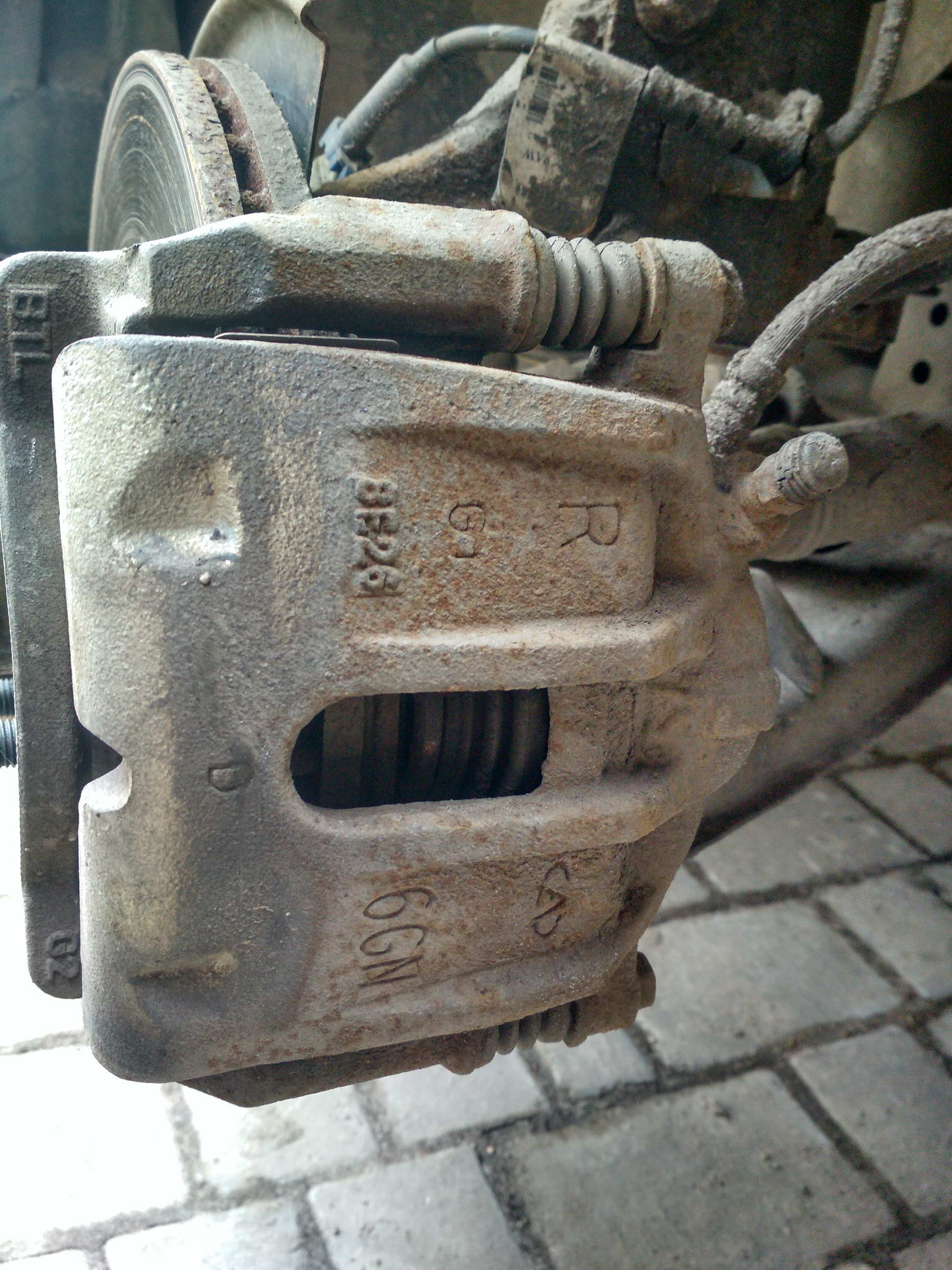

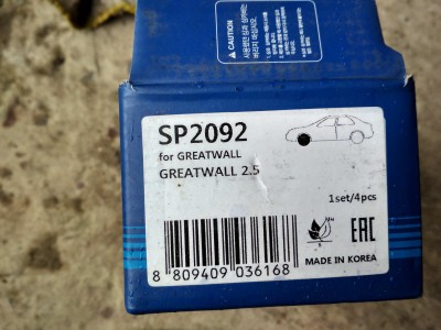

inko написав:
Посоветуйте колодки перед без переделок.
Если суппорт 6GN, то подойдут колодки SANGSIN SP2092 (они же идут на елару). Размер аналогичен родным, немного под другим углом сделан срез нижней части колодки, но в суппорт стает без проблем. Про качество не скажу, проехал возле дома 1 км. Родные прошли 110 тыс (наружные еще норм, на фото видно, а внутренние почти в ноль).
Чет березня 29, 2018 21:37

А почему грейтвол на коробке написано???
Да будет свет...
Чет березня 29, 2018 23:33
Повідомлень: 2217
Звідки: ДОНБАСС!
Повідомлення Re: Тормозная система, АБС
По каталогу бьётся как Элара. Цена около 360 грн.
Сколько их штук в коробке???
П'ят березня 30, 2018 8:11
З нами з: Сер січня 14, 2009 21:57
Повідомлень: 105
Автомобиль: Eastar
4 шт, полный комплект.
Наверное истенное назначение грейтвол. По базе пробивается "Колодка торм. CHERY ELARA (пр-во SANGSIN)"

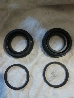

Потрібен ремкоплект заднього тормозного циліндра. Від чого підходить хто підкаже, бо оригіналу нема:(

Внимательно читаем эту тему, определяемся с типом суппорта а там, глядиш, и ответ на вопрос может найдется...

На рахунок ремкоплекту задніх супортів. Підходить від форд мондео 2004 року 1 в 1. Треба шукати з діаметром 38 мм. Поставив. Все працю.

И все таки, на какой тип суппорта подходит этот ремкомплект???
