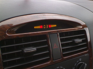

Привет чериводам! Вот фотографии: на фото 1 видно как светится табло парктроника в том самом овальном окошке. Снимается эта панель так: вставляем плоскую отвертку в зазор между декором под дерево и торпедой и осторожно "выковыриваем" панель из торпеды. Панель крепится металлическими пружинными фиксаторами, к счастью, не одноразовыми.
Вынув панель, увидим то, что я описал в предыдущем посте.
Далее разбираем корпус табло парктроника, извлекаем само табло с монтажной платой, вырезаем бочонок зуммера. Разбираем пустой пластмассовый корпус за овальным окошком панели и после подгонки посадочного места на самой панели и в корпусе острым ножом, закрепляем суперклеем плату с табло парктроника как можно ближе к овальному стеклу, ставим на место корпус панели, выводим проводку табло парктроника под торпеду и ставим собранную панель на место.

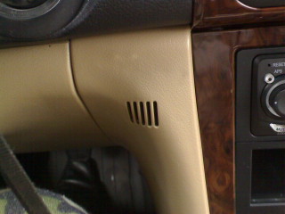

Отдельно о зуммере. Его можно закрепить в том же месте, где и табло парктроника. Но его оттуда плохо слышно. Поэтому, удлинив провода, я вынес его на внутреннюю сторону панели под торпедой в место где уже имеются прорези. Это фото 2.

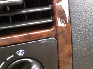

А фото 3 поясняет, почему не будет фотографий процесса сборки. Как известно, любая разборка агрегата или снижает его ресурс или портит товарный вид. Дело в том, что при извлечении панели с овальным окошком, в шахте торпеды остается расположенный ниже блок переключателей управления печкой, обдувом и кондиционером. И кто бы мог подумать, что китайские товарищи решили проблему световой индикации положений переключателей, наклеив сверху на корпус пленку с картинками. Так вот, когда я уже уверенно, во второй раз доставал эту панель, чтобы перенести зуммер, я надорвал край этой самой пленки. См. справа вверху блока. Мелочь, а неприятно. Поэтому, еще одной разборки, надеюсь, не будет.
