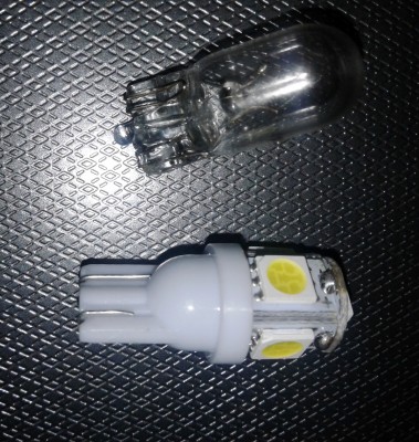

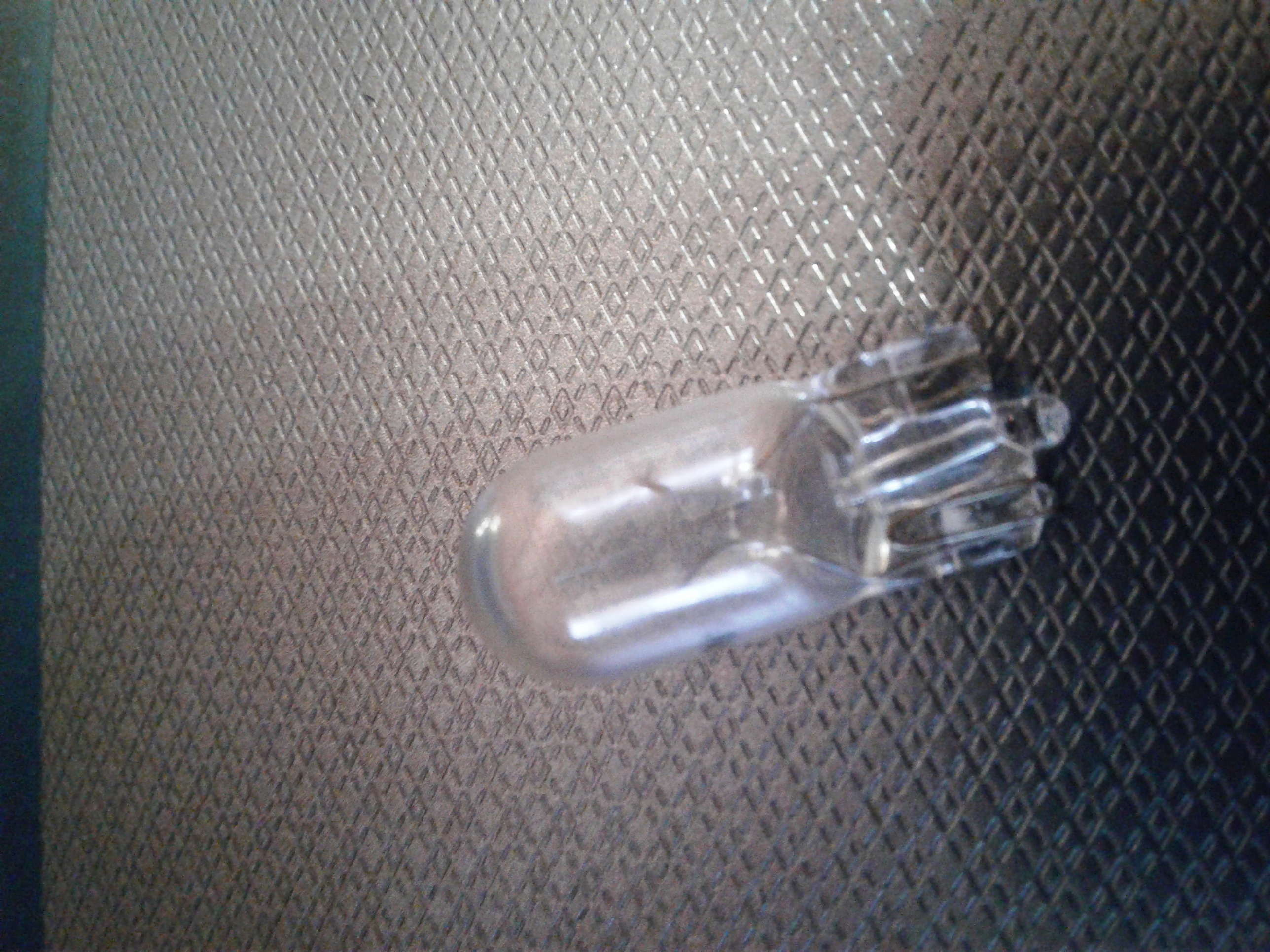

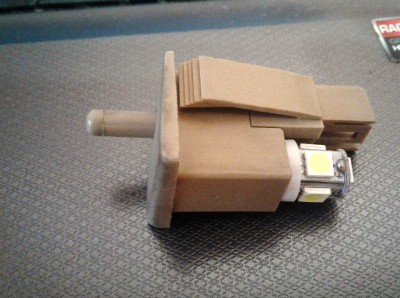

Решил еще больше заморочить и заменил лампы на светодиодные во всем салоне и даже в бардачке. Получилось классно.
С лампой в бардачке пришлось повозиться, так как ранее не вынималась. Оказывается, просто нужно пальцами залезть в квадратное отверстие и нажать на усики крепления кнопки, а второй рукой потянуть на себя. Таким образом вынимается весь плафон(концевик) лампы освещения бардачка. С завода установлена лампа на 3 вата. Фото прилагаю.

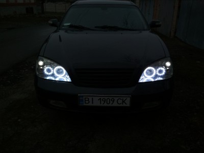

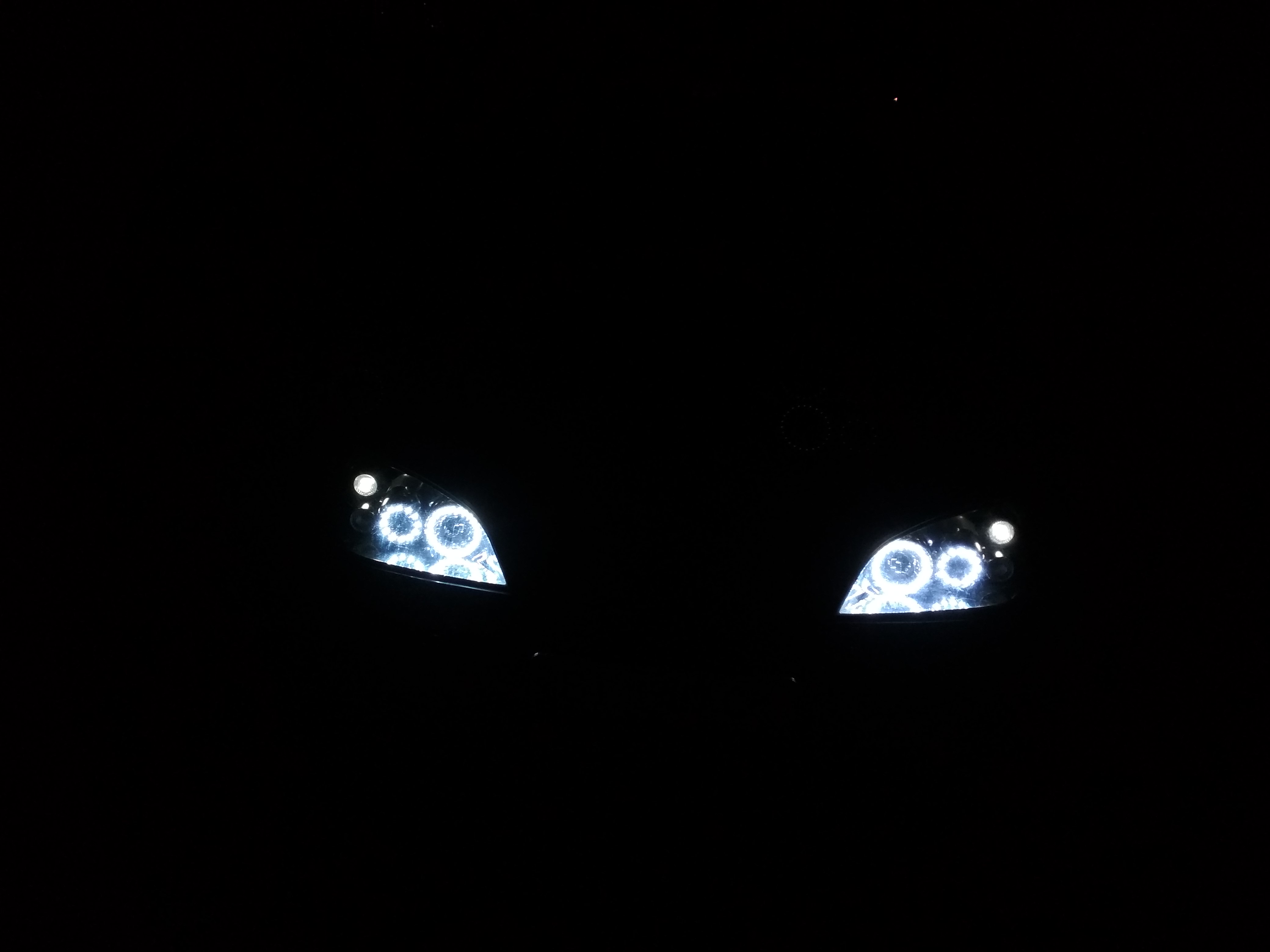

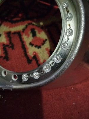

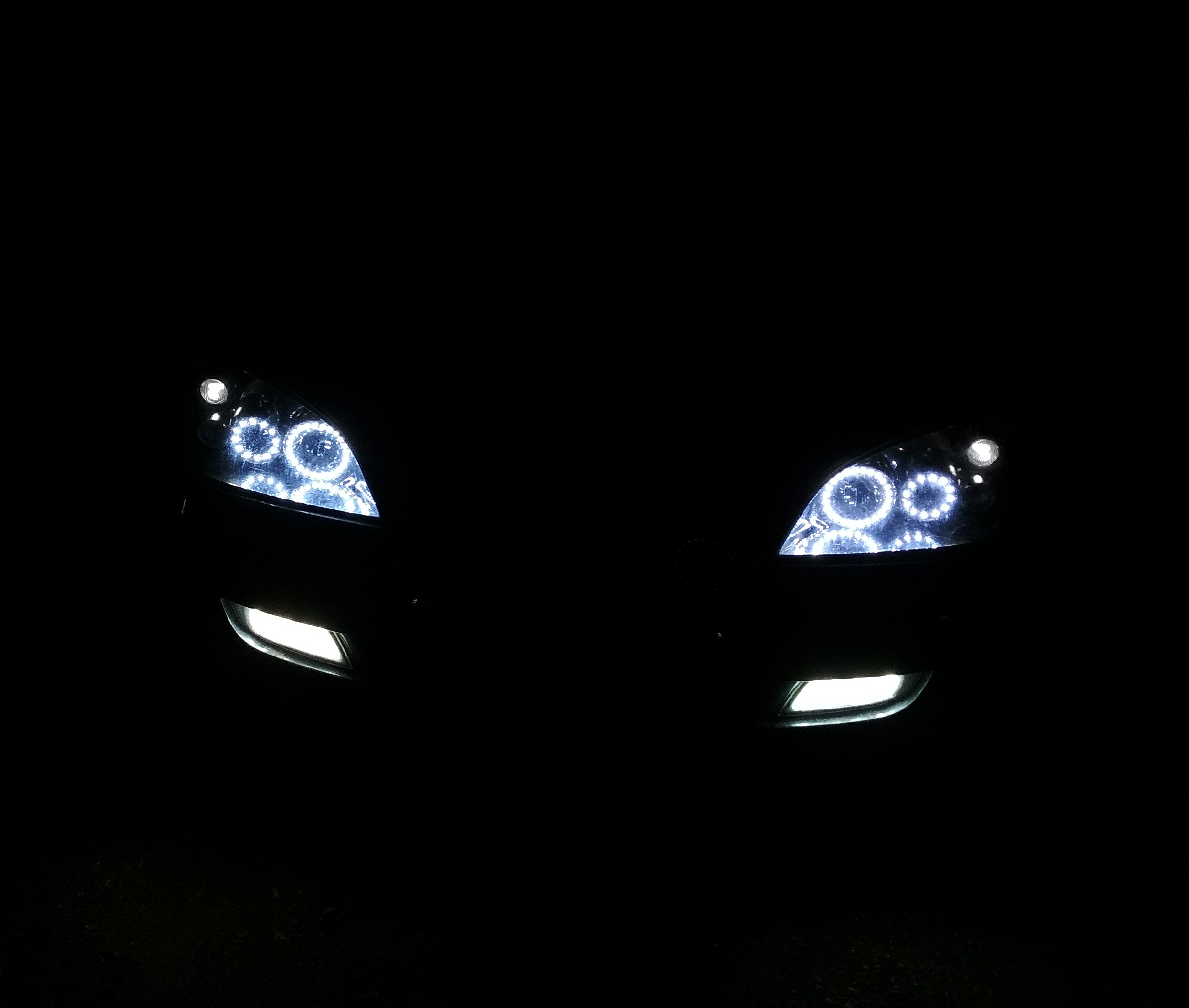

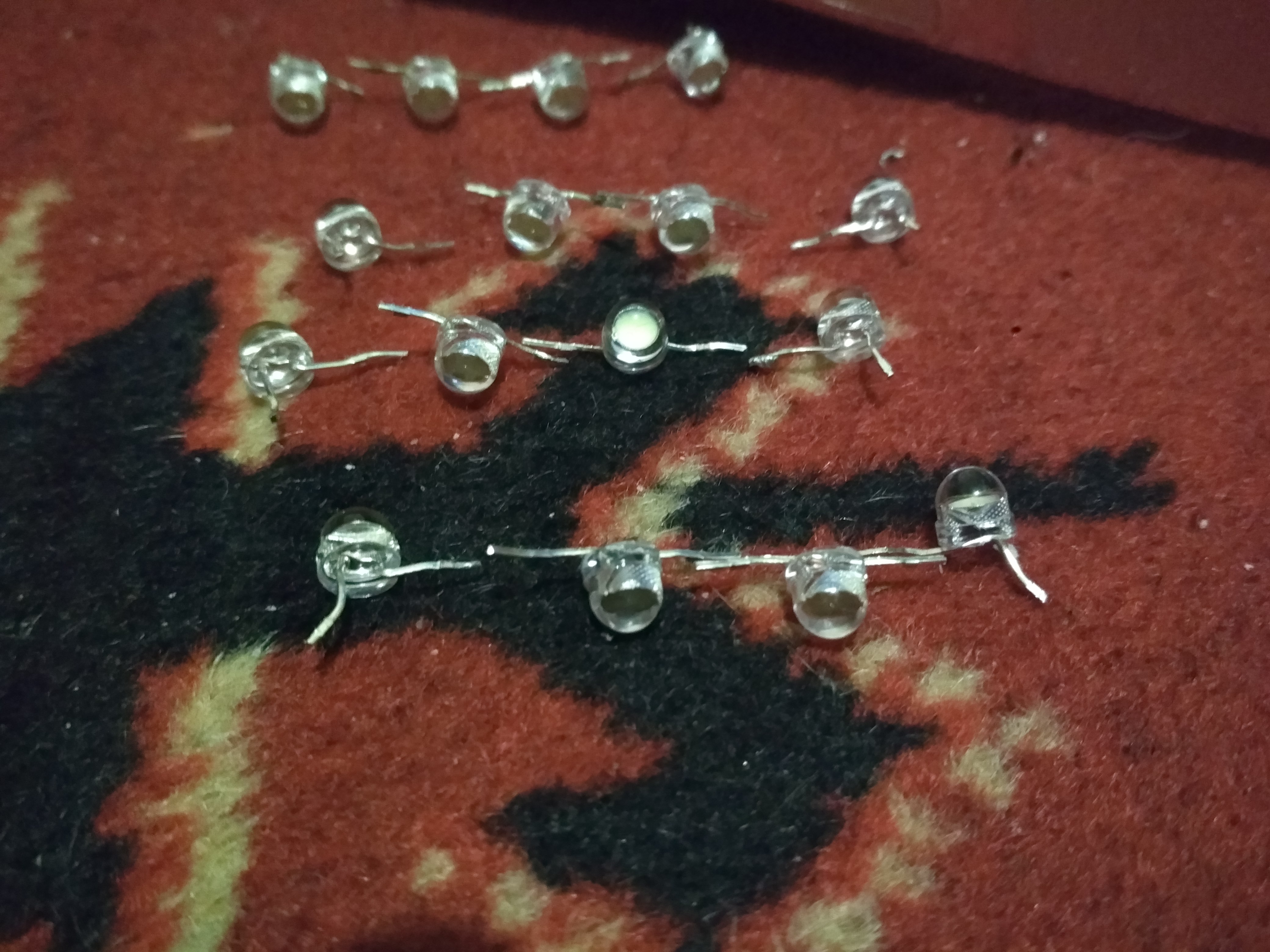

:idea: :idea: :idea:

Цена вопроса?
И как смотрится с ближним, дальним светом?

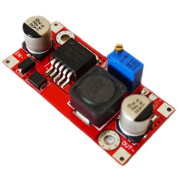

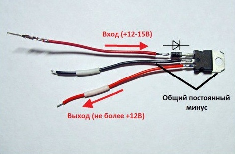

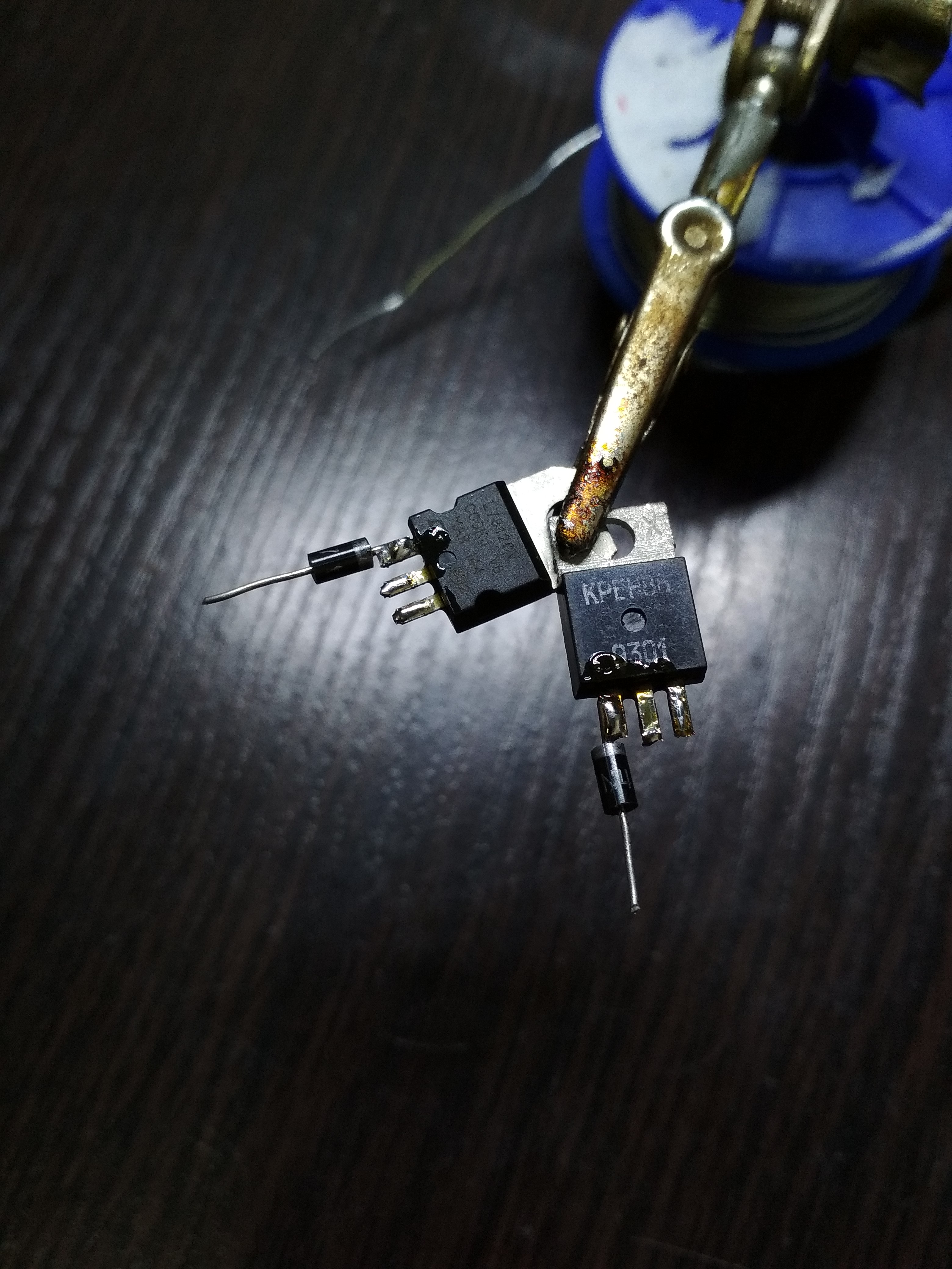

Цена 72 диода 72грн. + 2 шт. КР142ЕН8Б (КРЕН8Б) по 10грн. итого 92грн.
советую если кто-то будет делать ставить импульсный стабилизатор. (последнее фото)

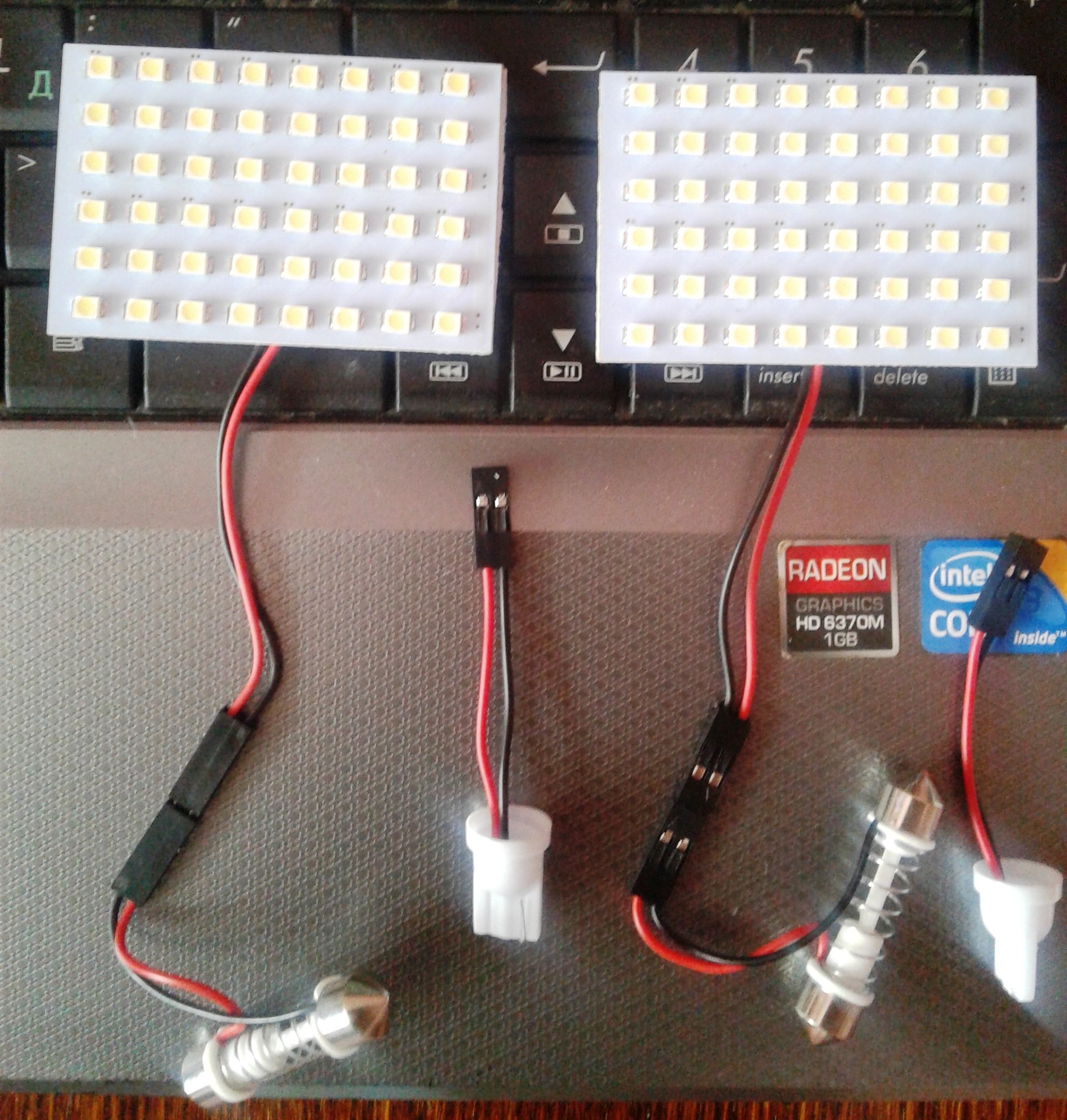

Наконец-то дождался посылку из Китая. Заказывал два раза, так как первая посылка была благополучно потеряна.
Светодиодная матрица на 48 шт. Теперь в багажнике будет светлее. Поставлю пока одну, вторая полежит без дела.

Как светит не проверял. Вчера только получил. Сегодня на машине с утра,но руки ещё не дошли.
И провода нужно припаять подлиннее, что бы матрицу поместить глубже в багажнике.

Да,светит огонь. Только с первого раза не получилось. Подкинул её параллельно к штатной лампе и всё погасло. Перегорел предохранитель.
Погасла подсветка в салоне полностью. Даже в бардачке. Не стал испытывать судьбу. Подключил только только матрицу. Всё классно.
Предохранитель находиться под капотом во втором столбце номер 4. Фото позже.
