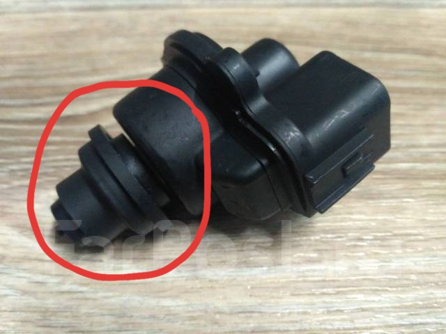

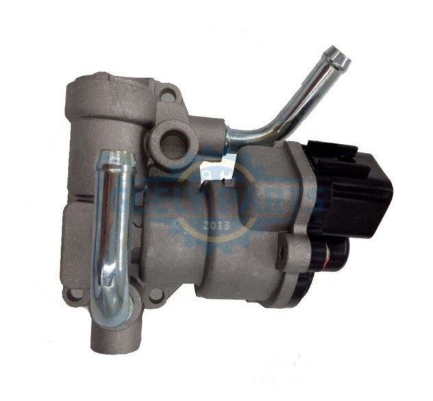

Уточняю:речь о РХХ. Прикрепляю фото. Оба варианта идут под одним каталогом номером,но первый от галанта 2.0 ( на нем как раз и завершаются обороты),второй-такой как был в машине изначально. Должен уточнить,что иногда они продаются так,как на первых двух фото,а иногда-так,как на третьем,в сборе. Вот теперь вопрос,может от купленный мною галантовский датчик завышать обороты из-за не плотного прилегания внутри регулятора?( надеюсь,что объяснил понятно)),и будет ли решением проблемы,покупка сего шайтан-агрегата в сборе,как на третьей фотке?

Надо либо искать моторчик совпадающий по форме с оригиналом, либо менять узел в сборе MD614921 в магазинах или на Алиэкспресс они есть. А что с родным регулятором?

Родному регулятору внезапно настал конец) сначала начала глохнуть при понижении оборотов( периодически),теперь на родном регуляторе и вовсе заводится и сразу глохнет+он просто развалился на две части) Кстати,MD614921-это галант 2.0,мотор 4g63,а на наш,4g64,оказалась кодировка md614946,от паджеро вэгон) Так вот,заказал я паджеровский РХХ в сборе,в понедельник буду выходной-поставлю и отпишусь) Кстати,в поиске нужной кодировки и помог как раз алиэкспресс) Если вдруг кому будет полезно,то код оригинального датчика-md614918,а 614946-рхх в сборе) При чем цена галантовского датчика была почти 2к гривен,а рхх от паджеро в сборе 1300,но по работоспособности отпишу в пн вечером) Всем добра)

Всем доброго) В общем и целом все) Как и обещал-отписываюсь по замене РХХ. Короче,поставил я регулятор в сборе от паджеро вэгон 2.4 (md614946) и,о чудо! Проехал пару кварталов,обороты держит как и положено,при торможении не радует,пропали рывки при езде закатом и при переключении с паркинга на драйв/реверс) В общем как-то так). Технически пока что все исправно,теперь готовлюсь к длительному и болезненному процессу рихтовки и полной покраски) Всем добра)
