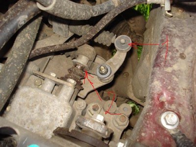

Вообщем на фото, под №1 рычаг выбора передач, под №2 шток, который при отклонении ручки передач влево, выдвигается из механизма выбора передач, и этот шток у меня и выдвигается со стуком в упор, такое ощущение, что он сильнее, чем надо, выдвигается, при чем этот стучок можно и из салона услышать на не заведенном авто. В моем случае троса больше, чем надо.

Китайцам не надо думать, за них уже все придумали другие :))), механизм с Галанта. Весь механизм выбора передач находится в коробке. Тросы только приводят его в движение. Все ограничители внутри, так что сильнее выдвинутся не может, только если меньше, чем надо. Но нам не надо меньше, надо до упора. Щелчки и звон от этого механизма практически у всех будут. Можно вообще отсоединить тросы и самому руками из под капота все включать. В принципе, если на незаведенной машине все четко включается, то скорее всего дело уже в коробке.

Так же советую обратить внимание на пластмассовую деталь механизма включения передач под капотом, которая двигает втулку механизма вперед и назад. Она изнашивается и становится тоньше, ее необходимо заменить. Сделана из пластмассы! После ремонта все передачи включаются четко.
Ты имеешь ввиду ту, что под номером 2 на фотке, что я выкладывал выше? И отдельно они продаются, не в курсе?

Ну там два кронштейна, на которые одеваются концы самих тросов и рычаг, на котором крепятся оплетки тросов. Что гнуть, не знаю.
Артикул QR523-1702422

Ну да, она, у меня на ней люфт обалденный, но у нас ее найти не реально, даже под заказ не обещают, хоть с Китая заказывай. Читал на красном, что на тиграх шлангу одевали на шток.

Вот эту закажи Mitsubishi MD771824, цена правда в 10 раз больше. Есть на exist.ua. Эта коробка почти копия F5M42 Mitsubishi. Многое подходит.
