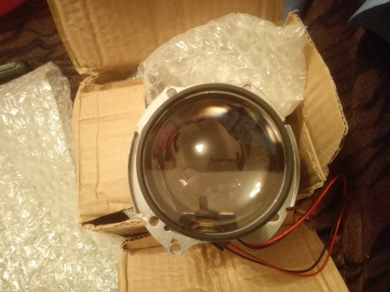

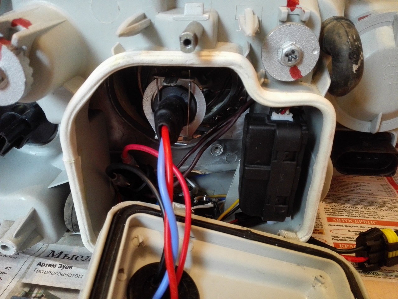

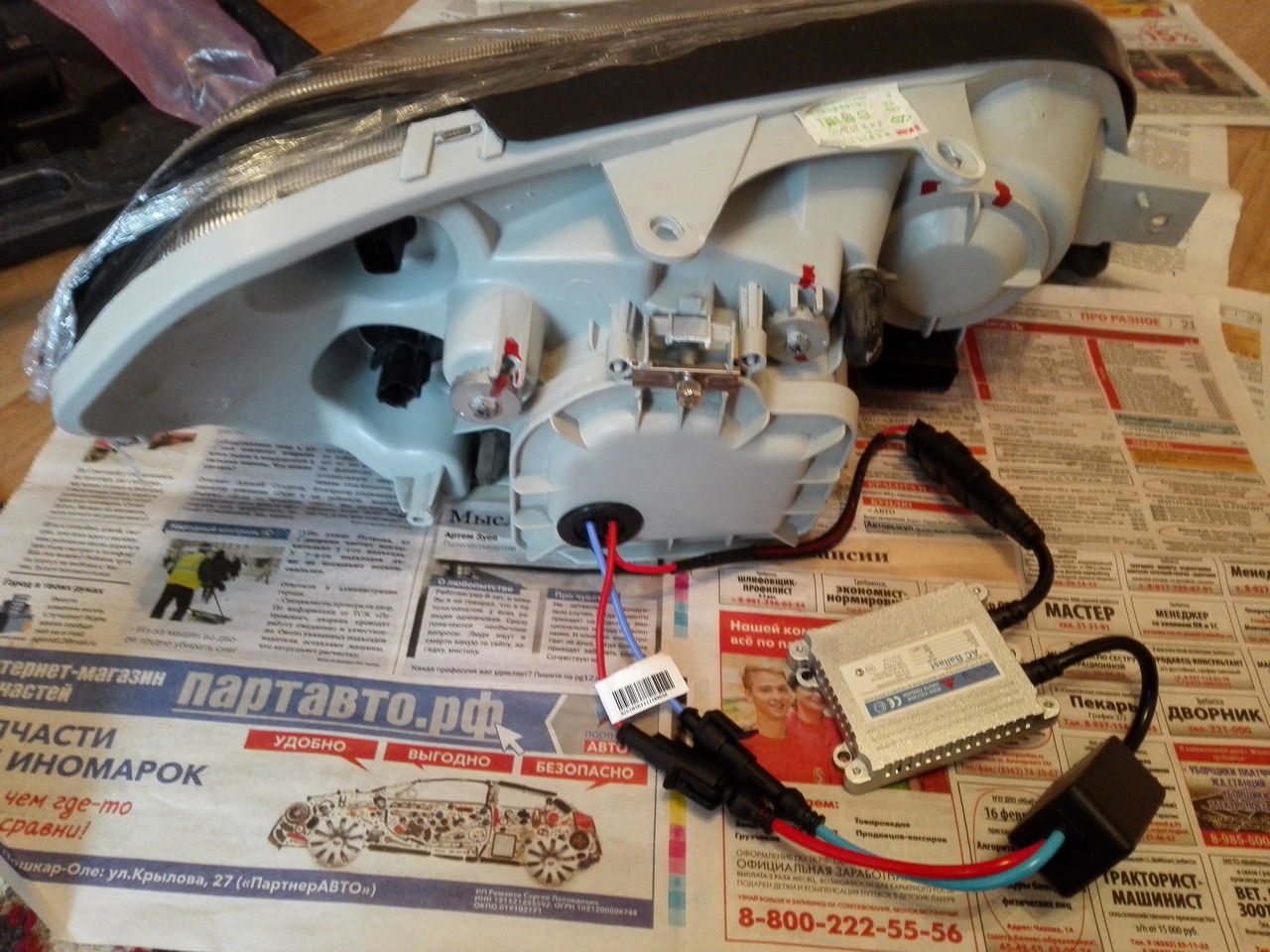

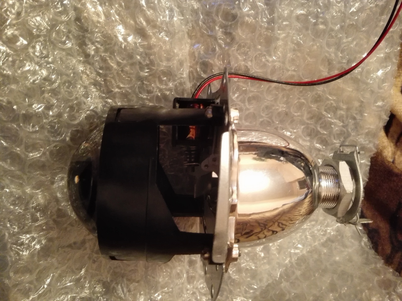

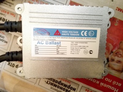

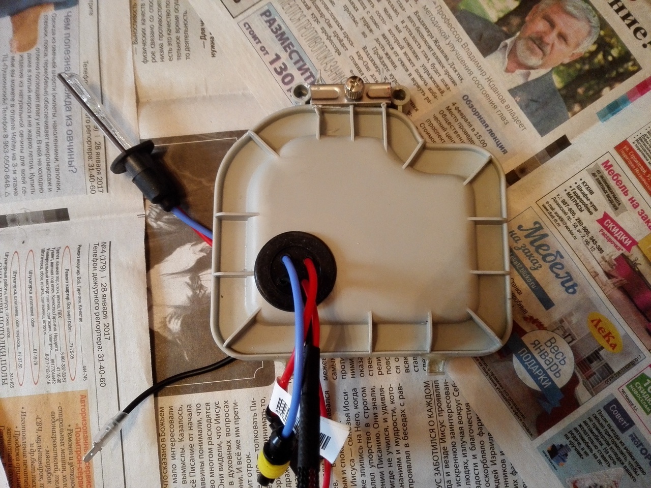

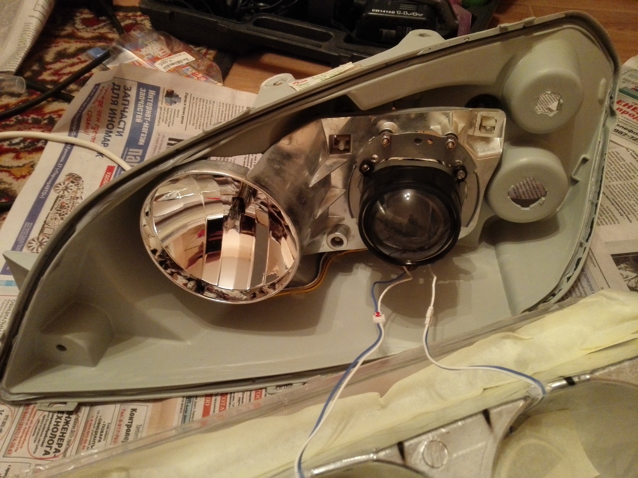

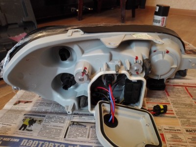

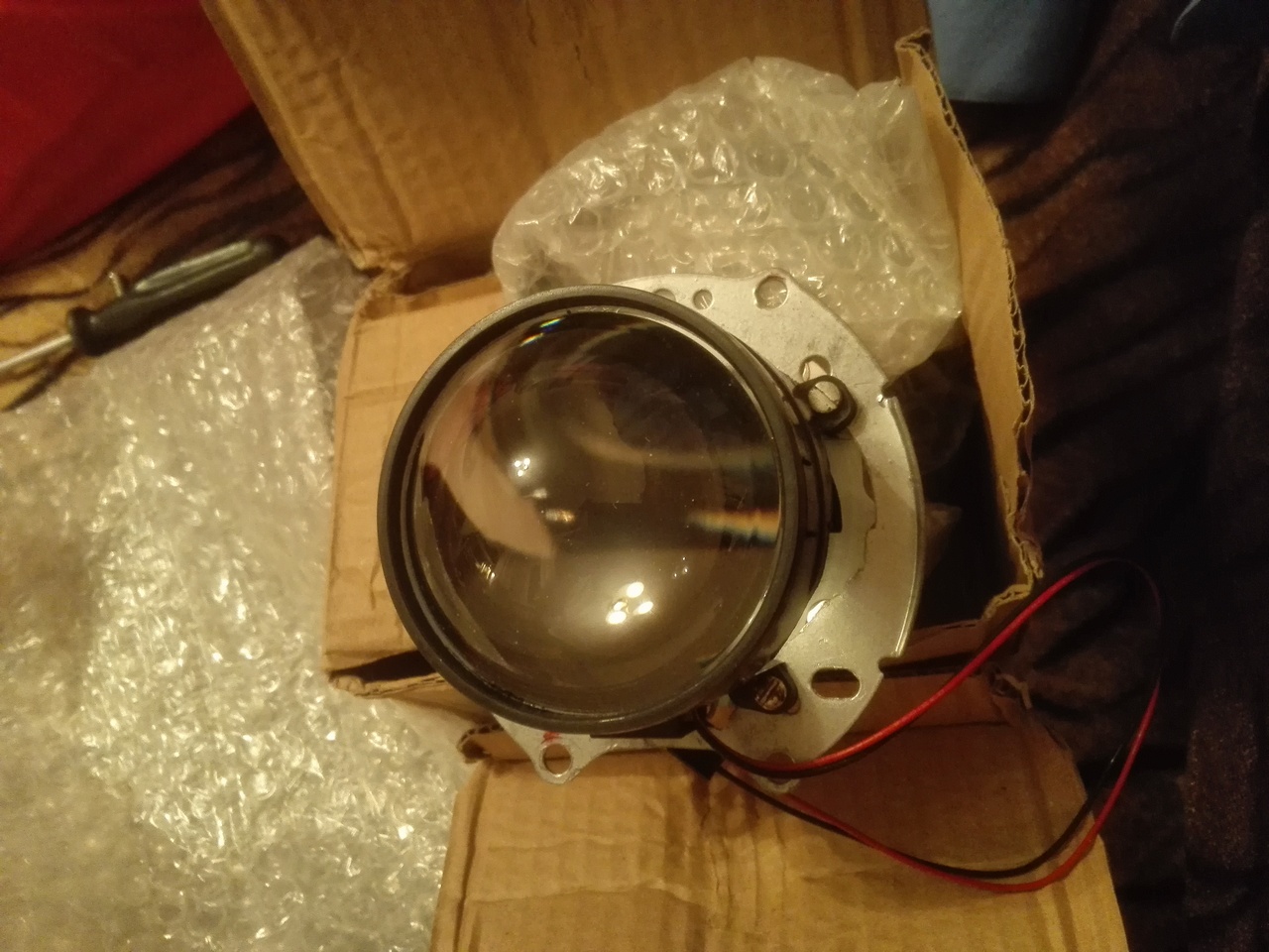

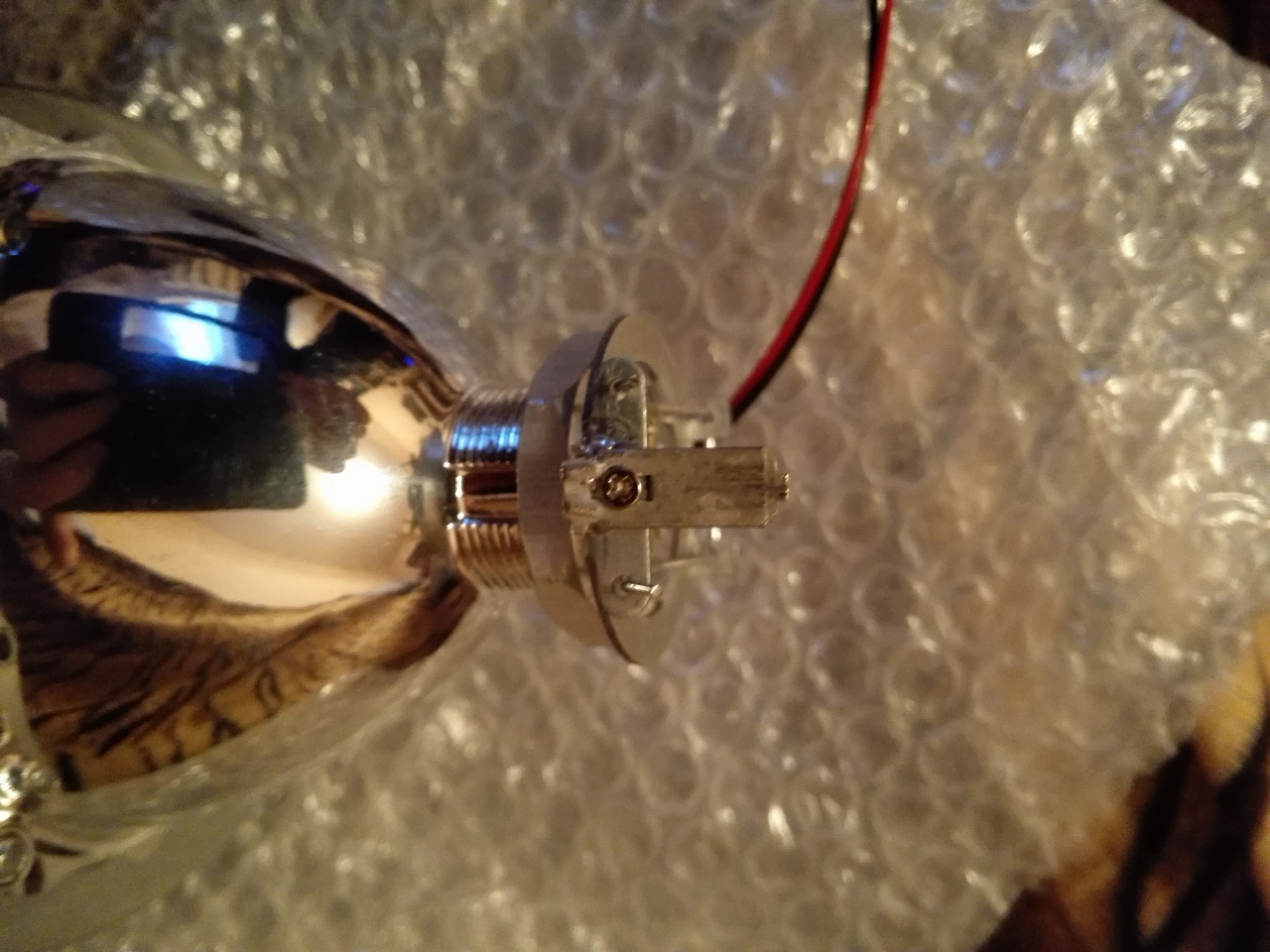

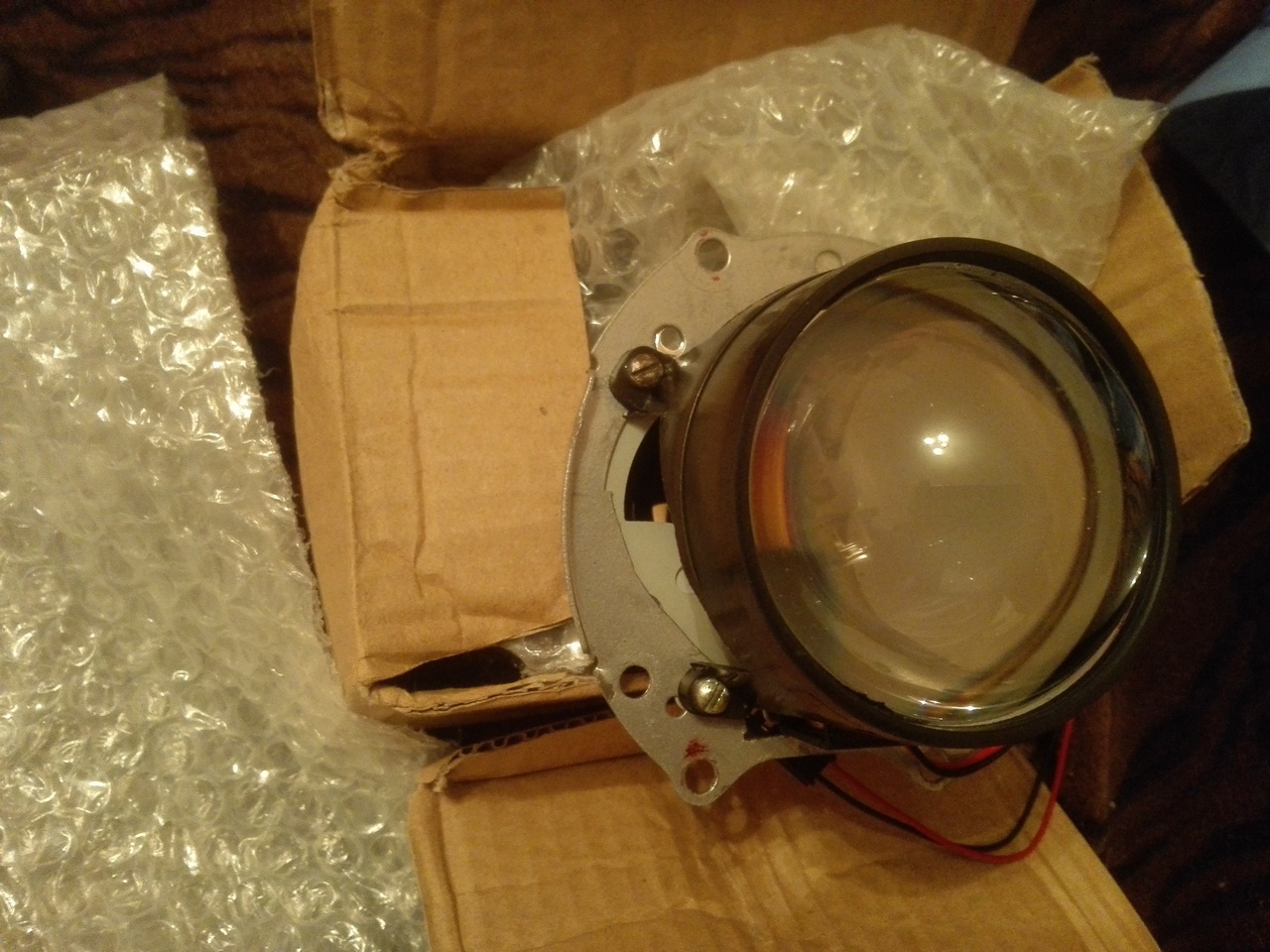

Отражатель там выгорает, особенно если ближний как ДХО использовать. Китайские линзы тут ни причем. На всех машинах с линзами выгорает. Варианта 2, замена линз в сборе, либо купить линзы и поменять только отражатель. Колхозить с креплением в любом случае придется. Я поставил ксенон китайский с алиэкспресса, 35 ватт. Но лучше поставить 50. Вот мой вариант

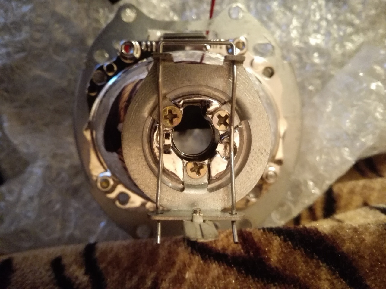

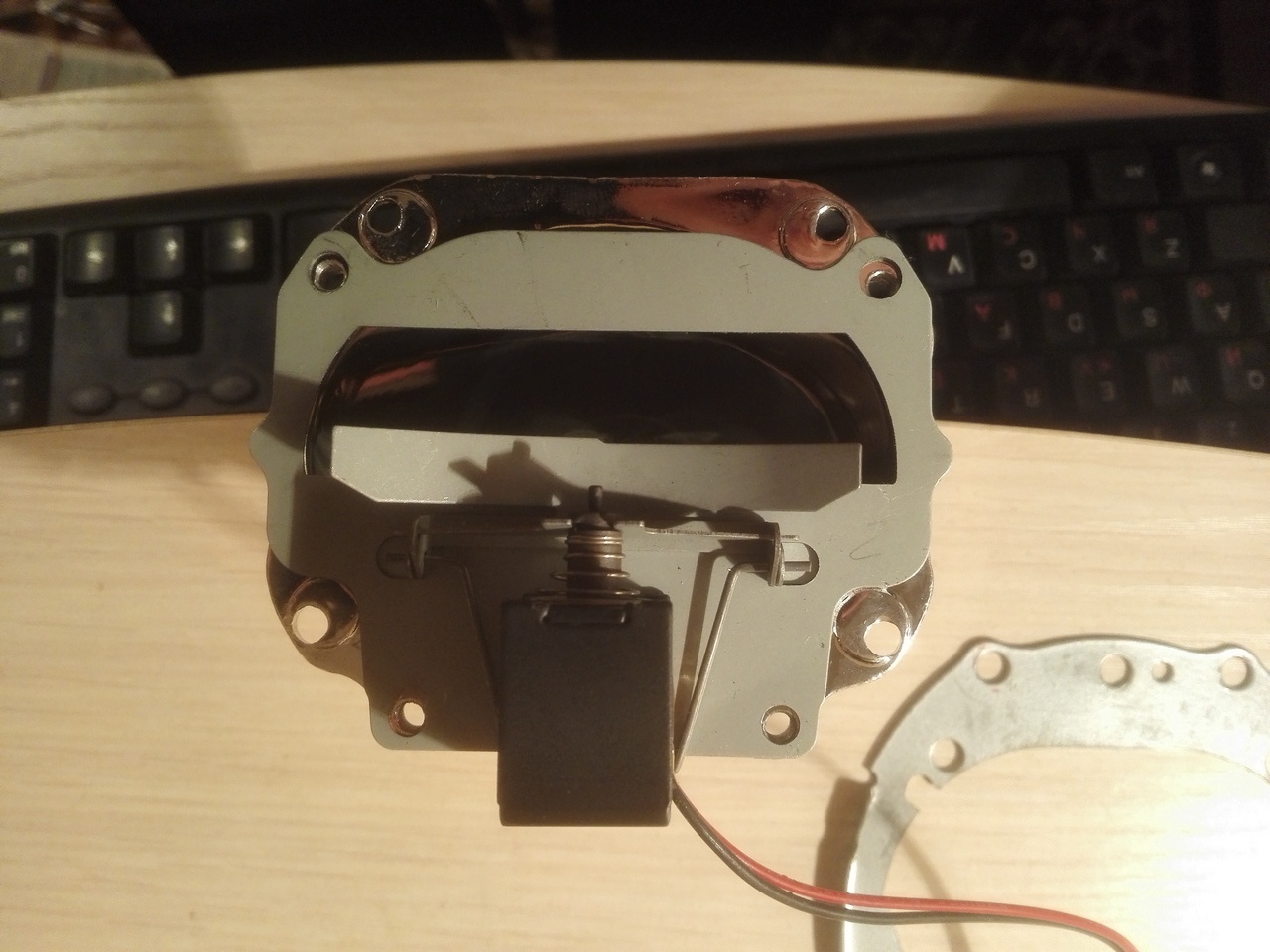

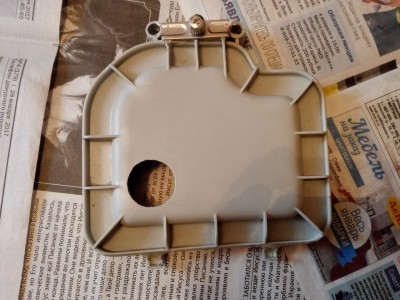

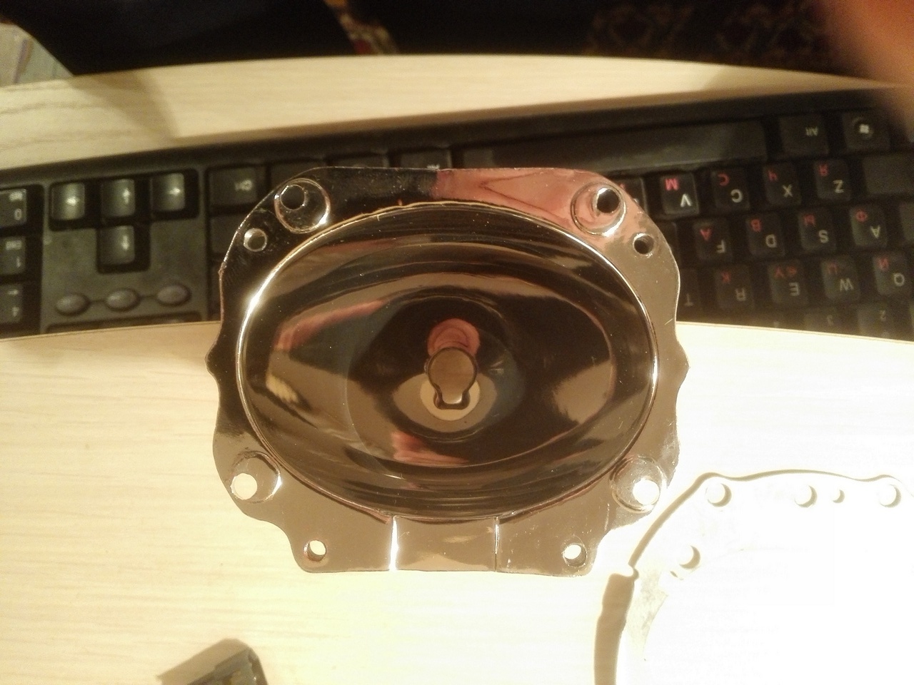

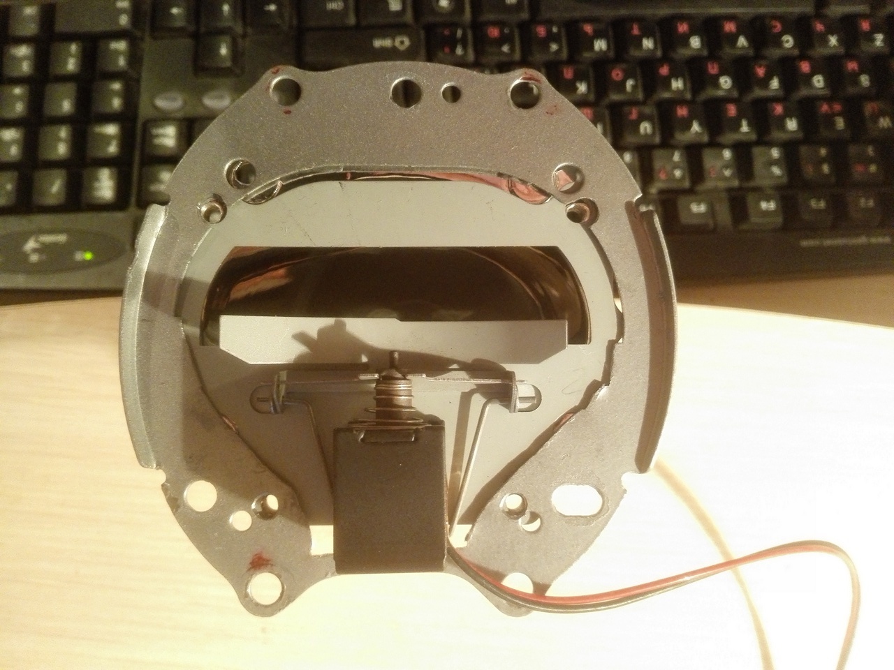

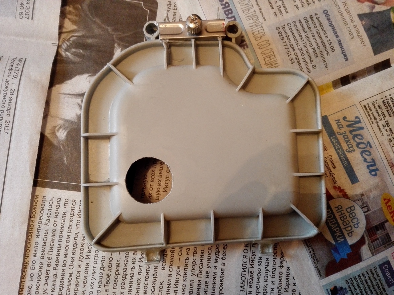

Начало. Для установки использовал родную шторку. Пришлось ее попилить.

У меня тоже ксенон стоит в ближнем, бывший хозяин ставил, но, по ходу, на 6000 кельвинов, аж синеватый, в дождь ни фига не видно, зато смотрится круто. Надо на 5000 ставить или 4500.
Нед липня 22, 2018 20:53
Повідомлень: 542
Звідки: Йошкар-Ола
Повідомлення Re: Фары, лампы, светильники
Да, ставить надо самый минимальный, какой найдете, тогда свет будет похож на галогеновый. На 50 ватт синят меньше. Если бы сейчас переделывал, то наверное только отражатели поменял бы.

Я феном строительным прогревал. Но есть три модификации фар. Я cталкивался с двумя. Если в ближнем лампы H1, а в дальнем H7, корпус желтоватого цвета, то там герметик очень прочный и тянется при нагреве как сопля. Их хорошо не прогрев не разобрать. В этом случае используют коробку с феном, духовку и т.п. На фотографиях фара с H7 в ближнем и H1 в дальнем, с этикеткой S-Koito сверху, корпус серого цвета. Ее необходимо прогреть по периметру феном градусов 250-300, но так чтобы не спалить, защелки отогнуть аккуратно в нагретом состоянии, чтобы они не мешали. Разбирать с острого угла, тянуть в противопложные стороны корпус и стекло. Можно подковырнуть отвертками, но очень осторжно, стекло (поликарбонат) хрупкое. Герметик там не плавится, он похож на резину, поверхность у него гладкая. Потихоньку стекло начинает из него выходить, герметик при этом остается на месте. Собрать можно просто вставив стекло в старый герметик. Защелки нагреть и загнуть обратно. Не гните их без нагрева, могут сломаться. Обмазать снаружи по периметру хорошим силиконовым герметиком, я иcпользую черный или серый ABRO, сушить сутки. Дешевые аналоги не советую так как они менее липкие и слабые на разрыв. При разборке желательно все помечать, и считать обороты регулировочных винтов и гаек. Все крепежные гайки модуля с линзой являются одновременно регулировочными, под ими стоят резиновые прокладки. Перед сборкой надо проверить, чтобы дальний и ближний не расходились в разные стороны и по высоте. Запитать можно в домашних условиях от компьютерного блока питания, подходящие клеммы есть в магазинах. Провод берите трехжильный, например ПВС, тогда можно раздельно или одновременно включать ближний и дальний. Ни в коем случает не касаться зеркальных частей маски и отражателей, убрать отпечатки пальцев без последствий невозможно, царапины остаются о любого материала. Неиспользуемые во время переделки части лучше спрятать подальше и накрыть от пыли.
