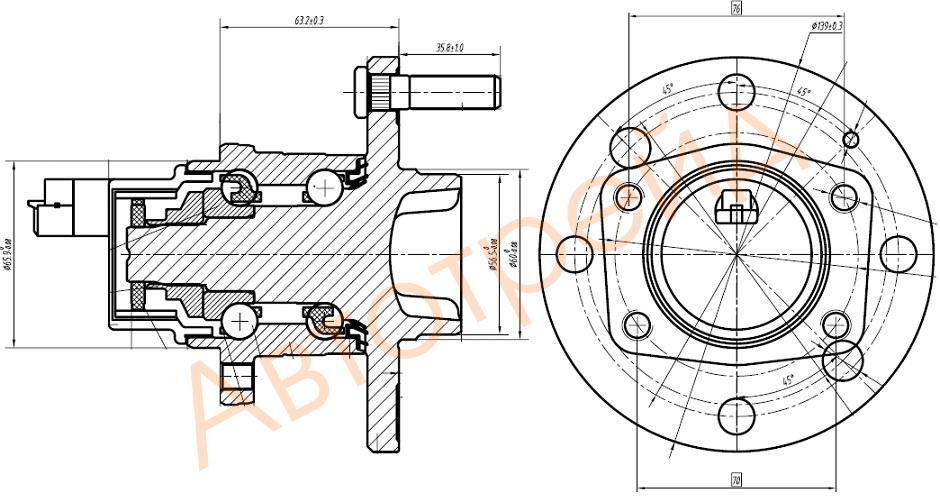

Так и поступил...домкратили с приятелем каждое колесо, отсоединяли датчик, мультиметр на контакты самого датчика и давай крутить колесо...предел измерений мультиметра 200 мВ, колесо крутить особо не нужно, достаточно 2-3 оборота и если датчик живой, то мультиметр реагировал. Таким макаром выяснили битый датчик заднего левого колеса...жаль, придется покупать новую ступицу в сборе.
Всем спасибо за помощь.

Попробуй разобрать. Там вот такая конструкция.
Можно еще по этой ссылке посмотреть http://www.drive2.ru/l/7961868/
Суб серпня 25, 2018 21:35
Повідомлень: 194
Звідки: Днепропетровск.
Повідомлення Re: Тормозная система, АБС
Выходит наши ступицы один в один и с Шевроле Лачетти...не плохо...но как снять крышку катушки и разъема АБС не сломав её ума не приложу...больно пластик там хрупкий и наверняка эта крышка на клей посажена...а как снимал автор при разборке своей ступицы не указал...

Комментарии почитайте к его посту. Он киянкой постукивал сбоку и отверткой плоской поддевал. Судя по кроссномерам ступицы лачетти, эпика, эванда, магнус, тоска, нубира одинаковые.
