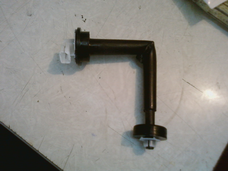

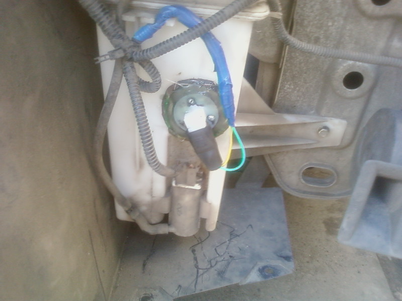

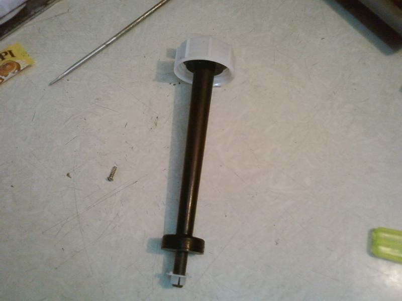

Прошу прошения,лампочка загоралась скорее всего от влаги на разъеме который болтается возле бачка омывателя за бампером,но теперь все работает: поставил датчик уровня тосола с ланоса(вроде как).Цена вопроса 20грн. и пол часа работы(при снятом бачке).Работает прекрасно. Фото прилагаю :bye:
Вів квітня 22, 2008 22:06
Так выглядит датчик
Вів квітня 22, 2008 22:20
разогрел феном и согнул

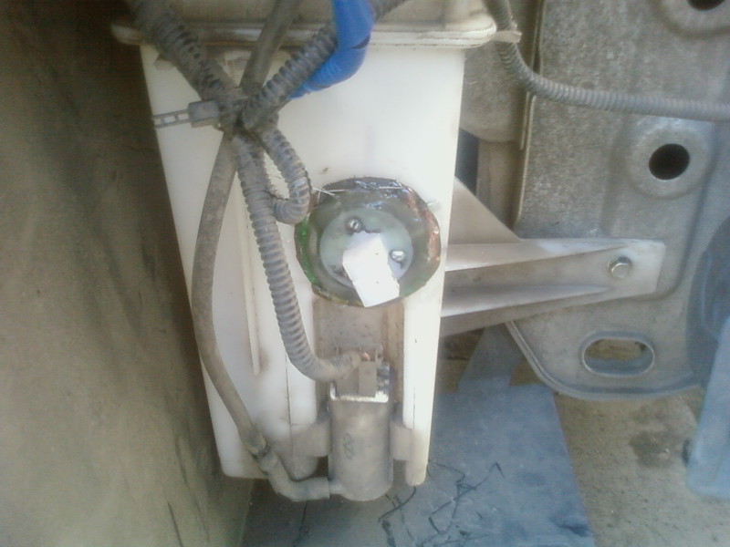

сделал в бачке отверстие и вклеил туда датчик(крышку датчика снял, дырка по размеру поплавка,клеить удобно)правда сфоткал уже после установки бачка на место
Вів квітня 22, 2008 22:29
подключил(колодку купил с датчиком),проверил, как так и было
Вів квітня 22, 2008 22:32
