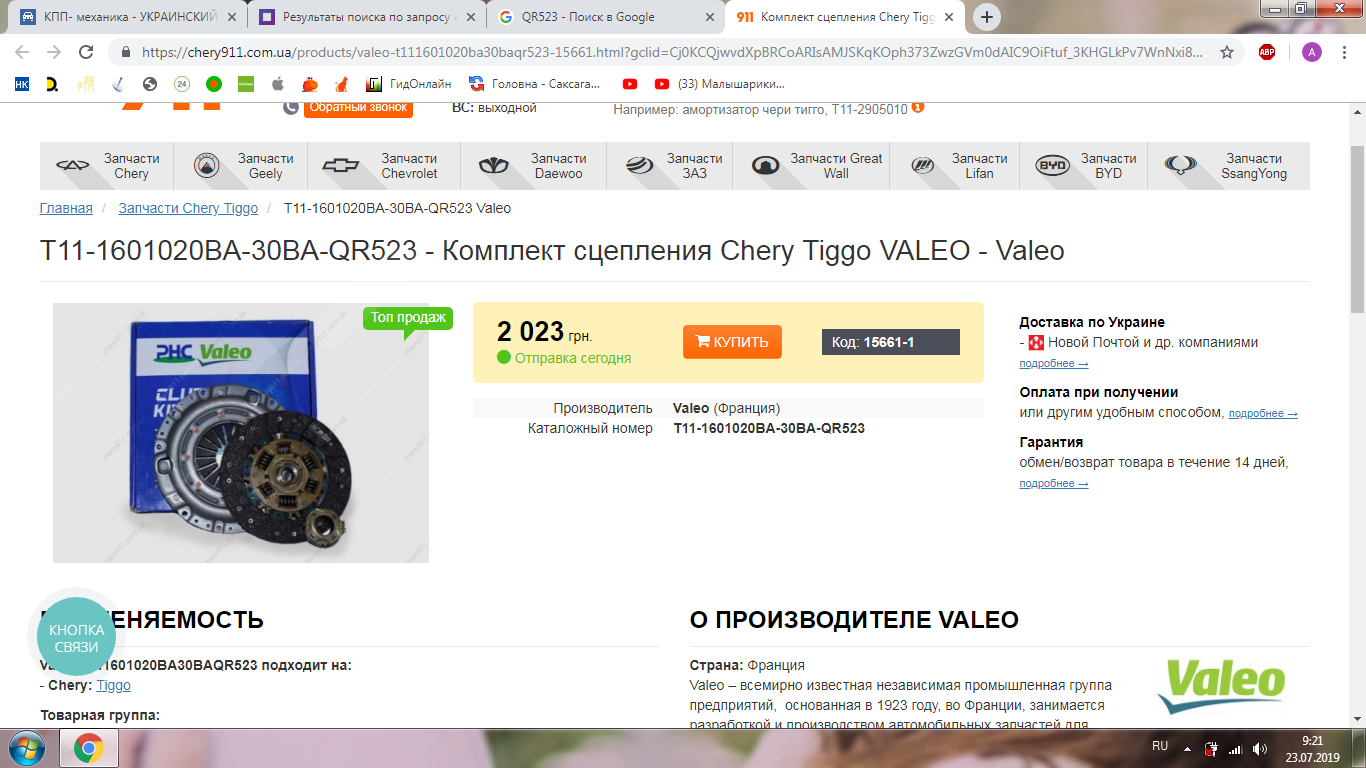

Скрин комплекта - ВРоде оно, подшипник во всяком случае такой как у меня, а вот за остальное не знаю... Вот и думай теперь...
P.S.- скрин это не реклама!
