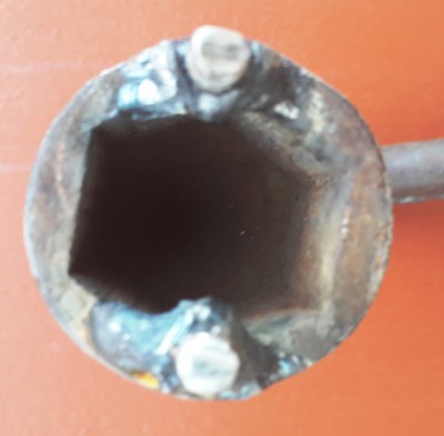

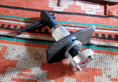

Поменял на днях задние тормозные колодки. Поставил от Volkswagen Passat B5. Основная трудность заключается во вдавливании тормозного поршня назад в суппорт. Это необходимо производить спец инструментом, который можно увидить на фото любезно предоставленным модератором Богданом. Поршень необходимо одновременно вращать по часовой стрелке и вдавливать с постоянным усилием. Также можно использовать ключ от "Болгарки"(для вращения) и рукоятку молотка (для придавливания).
Я же пошел дальше, приварил к головке на 30 два болта на 4 мм. Обрезал и обточил под нужный размер. Крутил и одновременно надавливал воротком. Все отлично. Фото спец ключа закину позже.
И видео для наглядности.

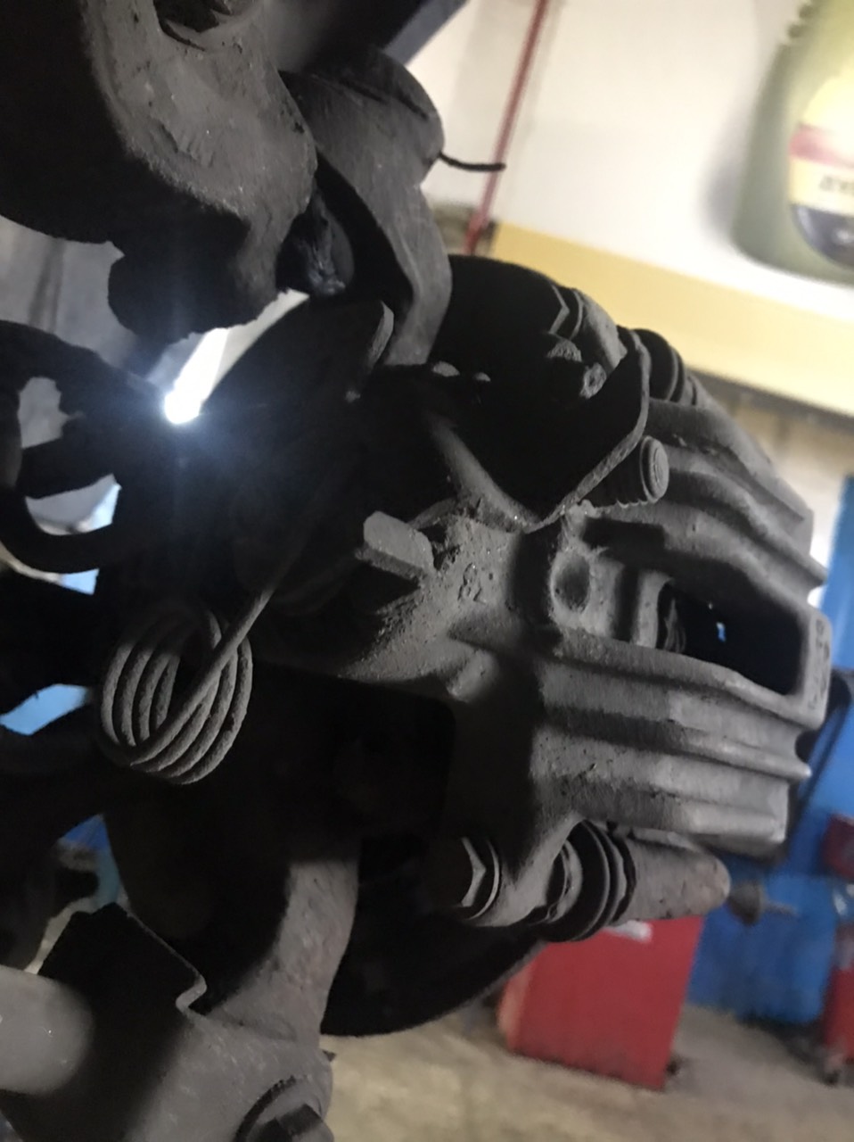

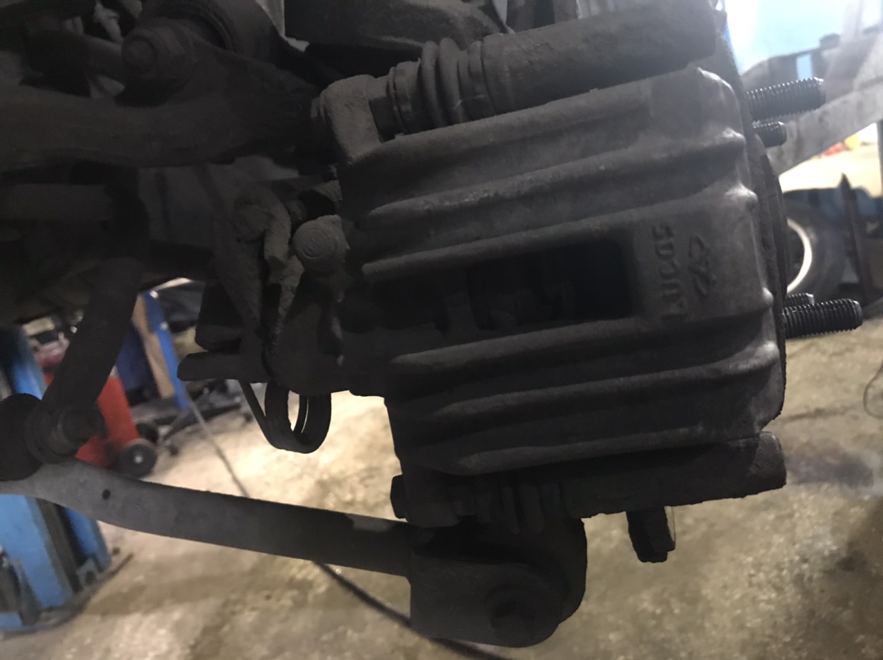

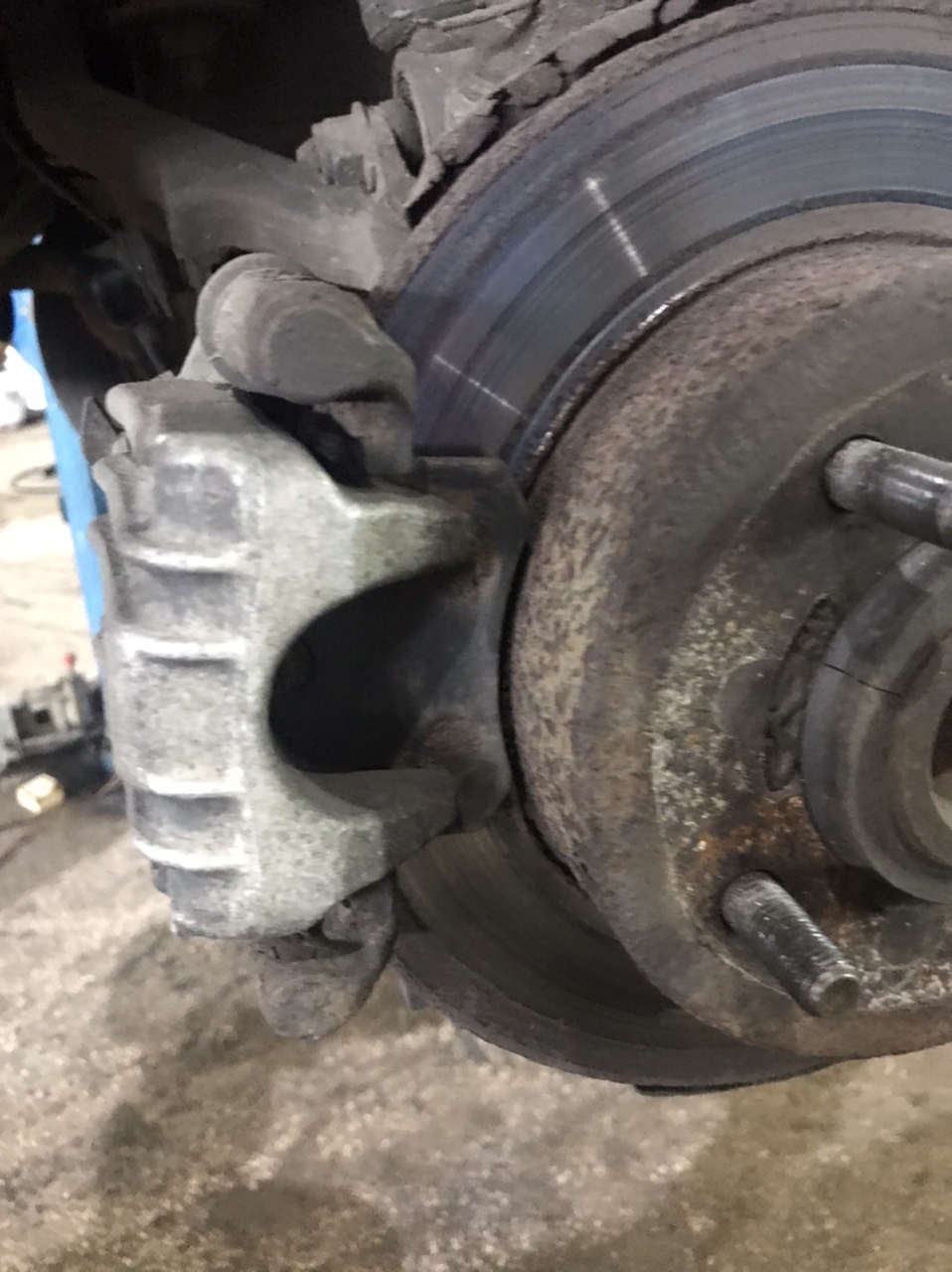

Bohdan75
Последняя фото - это передний суппорт.
Остальные - задний.
Какие колодки можно брать на перед и зад?
С уважением, Вячеслав
Пон серпня 12, 2019 19:48 ICQ WWW
Повідомлень: 2447
Звідки: Киевская область
Повідомлення Re: Тормозная система, АБС
Передние можно брать такие, как я выкладывал. Суппорта одинаковые. А вот задний на фото Люкас, не такой, как у меня. Это Санька подскажет.

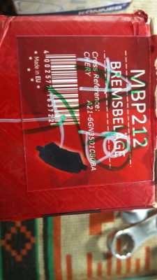

Повідомлень: 2447
На фото передние. По номеру на коробке можно искать в инете.
Задние - смотрим пост Алекс@нера на этой же страничке чуть выше.
