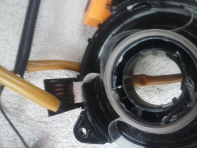

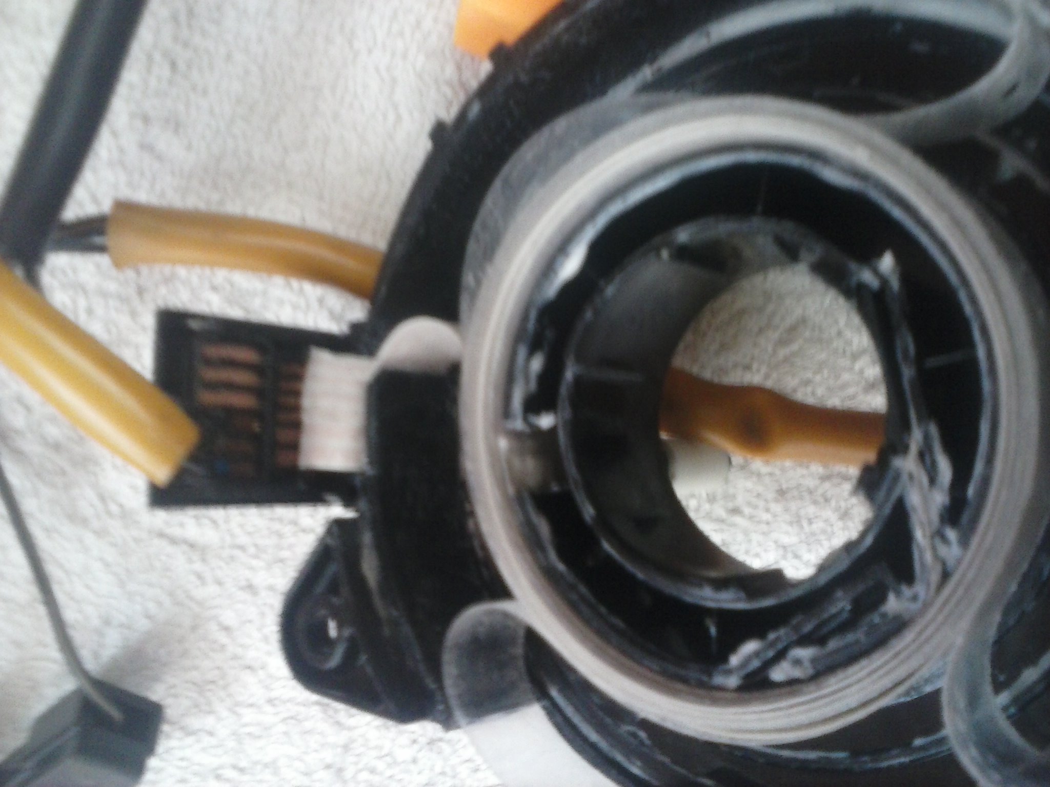

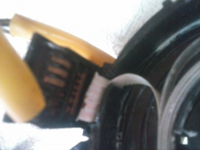

поменял крестовину, но ....сбились метки на валу, услышал только клац и шлейф порвался. Снял улитку - вопрос, можно ли ездить без нее какое-то время, можно ли припаять шлейф внутри(оторвались контакты от дорожек), в чем отличие улиток B11-3402080BC, B11-3402080BВ и B11-3402080? Получается, что карданчик теперь зеркально повернут, нужно выровнять руль и ставить новую улитку? А также - как узнать, что новая улитка в нулевом положении?

шлейф откуда оторвало? фото скинь.
все там паяется нормально, новую улитку есть смысл брать только если шлейф на пополам разорвало и то можно шлейф найти.
ставишь руль ровно, улитку до упора влево и считаешь обороты поворачивая внутреннюю часть улитки в право, потом делишь на пополам и поворачиваешь обратно влево на посчитаные например 2.5 оборота. PROFIT!!

оторвался шлейф от дорожек и выскочил, вставил его на место(как понял по изгибу и по дорожкам, он загинается, чтобы зафиксироваться. Вот фотки
По идее можно припаять? Не успел запутаться. У нас 2,5 оборота руля от ровного положения в обе стороны? А то у улитки - 7 оборотов от одной стороны в другую...

2,5 это был как пример. открути 3,5 оборота это и будет середина. Шлейф запаять надо.

Вроде припаял все на место. Нужно ли контакты лаком покрыть? Только вот думаю, что будет, если одна из дорожек отпадет и закоротит другую - или там нет питания?
