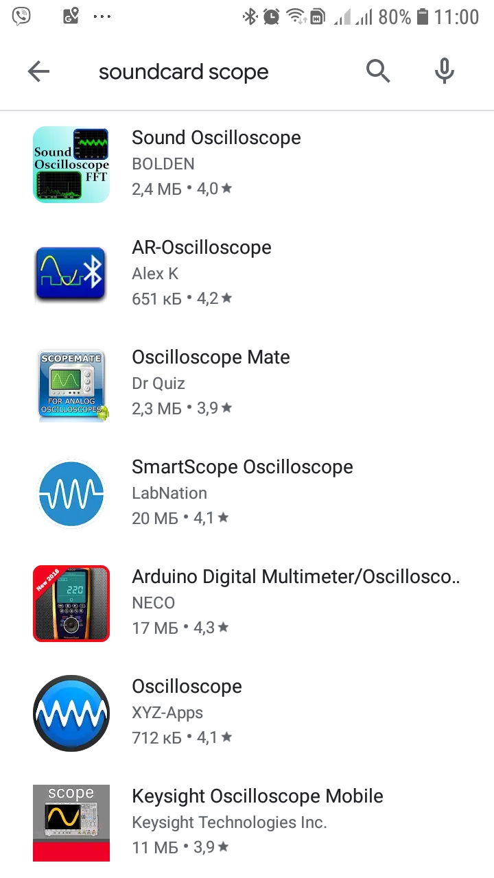

я в Play Market именно эту прогу не нахожу... :(
Прилагаю фото тех, что предлагаются по этому запросу. Из них любая подойдет?
Подойдет любая, которая из микрофонного входа делает осциллограф. Один провод на корпус разъема, второй на микрофонный вход (микрофон гарнитуры). На датчик без разницы, там полярности нет. На мультиметре средний вывод для измерения напряжения, сопротивления и тока на миллиамперах. На нем это как раз и написано.

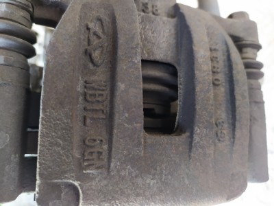

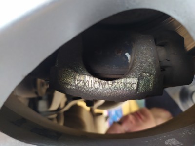

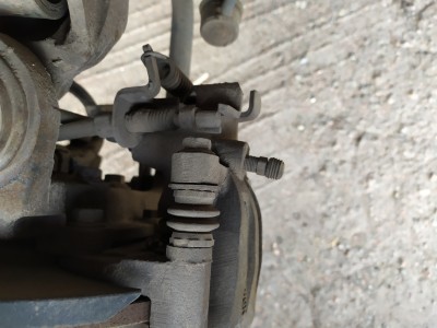

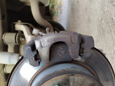

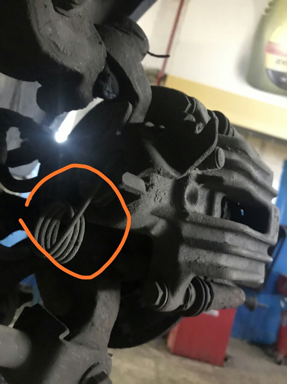

По этой фотографии можно понять какие нужно покупать задние тормозные колодки? Или нужно снимать суппорт.
Нед вересня 01, 2019 14:07
Повідомлень: 2447
Звідки: Киевская область
Повідомлення Re: Тормозная система, АБС
Та хоть бы колесо снял и общий вид суппорта сфоткал. А так я не понимаю...
Если пружина А- образная, то это Люкас, колодки как у Алекс@андер, если обычная пружина - то неколодки как я показывал
На фото - А-образная. Ну чето я ее так назвал)) по ней очень хорошо различать тип суппорта

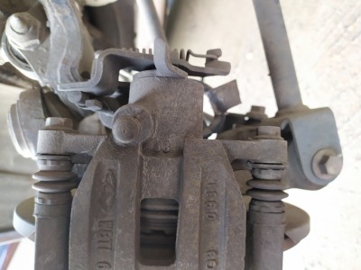

А если так
