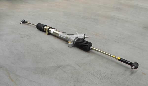

Evil
Это если что совсем не в сборе.
Рулевая рейка в сборе на фото.

есть рулевая рейка в сборе
а есть рулевая рейка в сборе с рулевыми тягами и наконечниками.

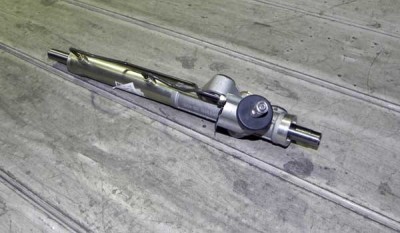

а еще есть просто рулевая рейка (это внутренности) т.е. сама рейка БЕЗ КОРПУСА

Вы можете показать "внутренности" этой рейки? И если есть разница в рулевых тягах или наконечниках то не будет ли разницы в этих "внутренностях"?
