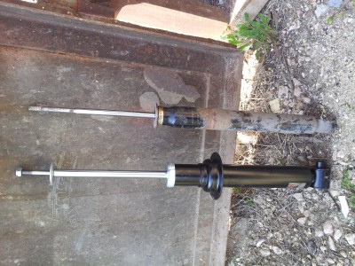

Я ставил "Магнум технолоджи" Германия код AGB040MT, фотки выше смотри, сейчас на Екзисте их нет. Можно любые от бэхи пятёрки в 34-м кузове 95г.выпуска, без регулировки дорожного просвета и без спортивной подвески(может можно и спорт, просто жоще будет, не знаю), по каталогам можно глянуть, заменителей много.
P.S. Каталоги на exist.ru или exist.ua.
Переделка: отпилили втулку нижнего сайлента заподлицо с резиной; внутрь втулки свернули из оцинковки втулочку (на бэхе болт толще, соотв. и отверстие); переделали посадочное место пружины, на моих "Проперах" оно съёмное, на новых срезали болгаркой и обточили на наждаке оставив небольшую кромку, на моё снятое посадочное место выточили кольцо переходник и приварили (не на стойку, а на снятое место) одели посадочное место до обточенной кромки. Высоту можно отрегулировать высотой переходного кольца, сразу будет высоко, где-то полдня, потом сядут. Снимал-ставил стойки сам, за переделку мастер взял 250 гривен ($=8) сами стойки стоили кажись 460 грн. штука . Пробежали уже 90 тыс. в такси, доволен полностью.
Вспомнил ещё: пыльники-гофру ставили восьмёрочные, наша коротковата была где-то сантиметр был виден шток, буфера тож 2108.

Вполне исчерпывающий ответ. Всё понятно!
Спасибо.
Приходит лето вот и займусь.
