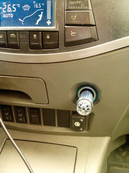

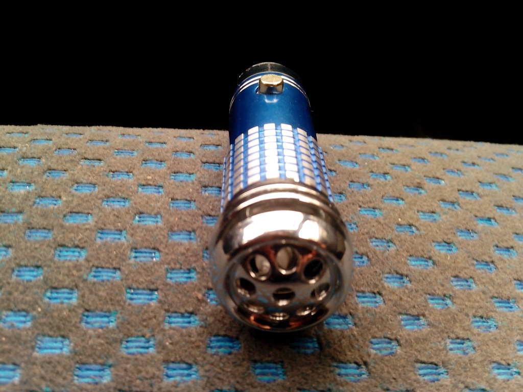

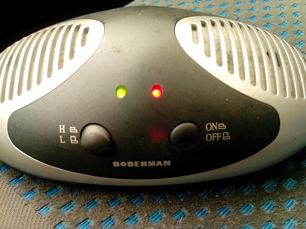

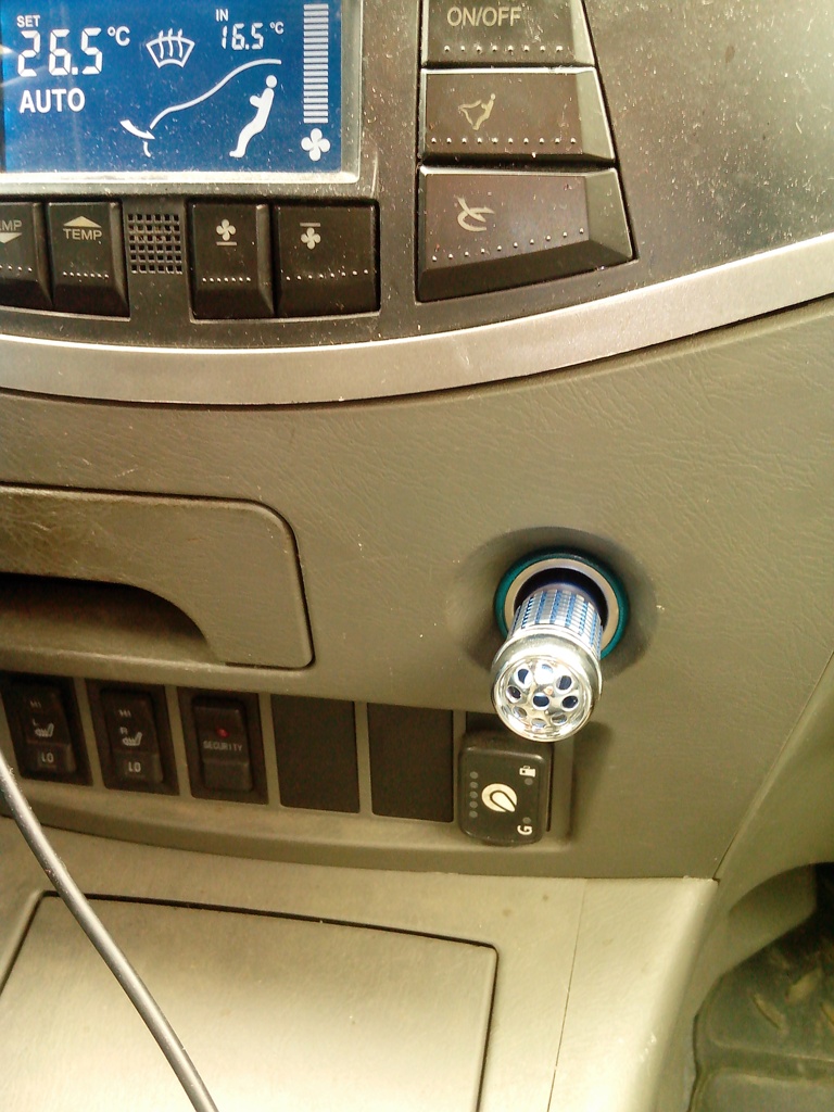

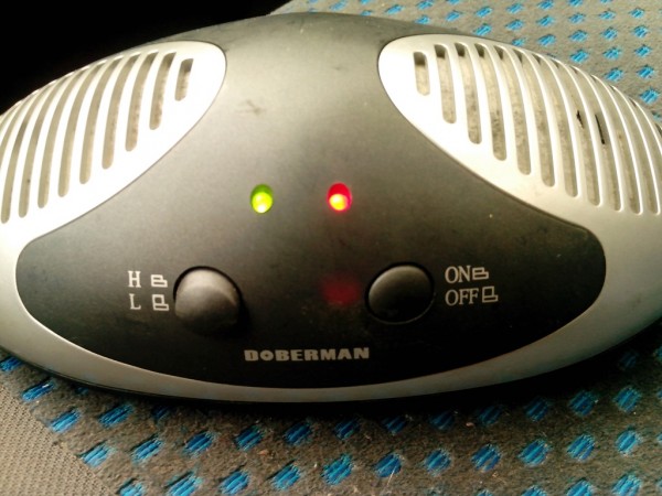

Повідомлення Re: Протух кондиционер:( как лечить?
Да, первым делом проверить дренажное отверстие для конденсата. Проверить, чтобы в салоне в ногах переднего пассажира было сухо. Средство для обработки салонного радиатора кондиционера можно распылить через дренаж. Конечно же, фильтр салона надо менять почаще. Есть ещё одно хорошее средство, точнее устройство, которое убивает микробов, плесень и прочие микроорганизмы которые производят этот затхлый, вонючий запах - ионизатор воздуха. К стати, он на "серьёзных" авто ставится с завода в системы климат контроля. Такое устройство можно купить в авто магазинах. У меня их 2... одно компактное (купил чуть меньше года назад), вставляется вместо прикуривателя и может быть включено длительное время (я с ним езжу сейчас постоянно), а другое (куплено тогда, когда только поставил климат- контроль) посерьёзнее... с двумя режимами: 1 - мощный режим длительностью в 20 минут (автоматически отключается) вырабатывает не только отрицательные ионы, но и озон, желательно в авто не находиться (раз в 3-4 месяца включаю) и слабый режим длительной работы. У меня стоит климат контроль в режиме "авто", но я ещё никакими химическими средствами не пользовался.... запаха нет... машине в феврале будет 6 лет... видимо эти устройства достаточно эффективны.
Если кому интересно, могу с фоткать их оба.
Вот таких два устройства - ионизатора... !
Конечно же, выключить заранее кондиционер и включить печку, это хорошее предложение, но когда стоит климат-контроль, то не хочется следить что работает - кондиционер или печка.
Тот, что в гнезде прикуривателя можно купить, к примеру, здесь:
http://auto.aukro.ua/avtomobilnyj-ioniz ... 38354.html
