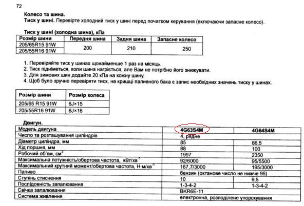

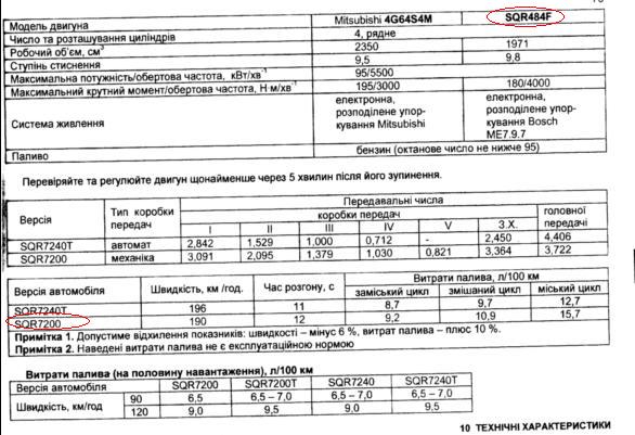

Я только сегодня про эту кнопку узнал на СТО - ибо в инструкции "натисныть кнопку", а какую? Да мне еще досталась "мануалка" для Истара 2.4. Внесите ясность, какой у нас движок (там парочка 2-х литровых)??

Херня эта инструкция! Не читай ее!
Ты видел расход истара 2,0? больше чем автомата 2,4 -бред!
