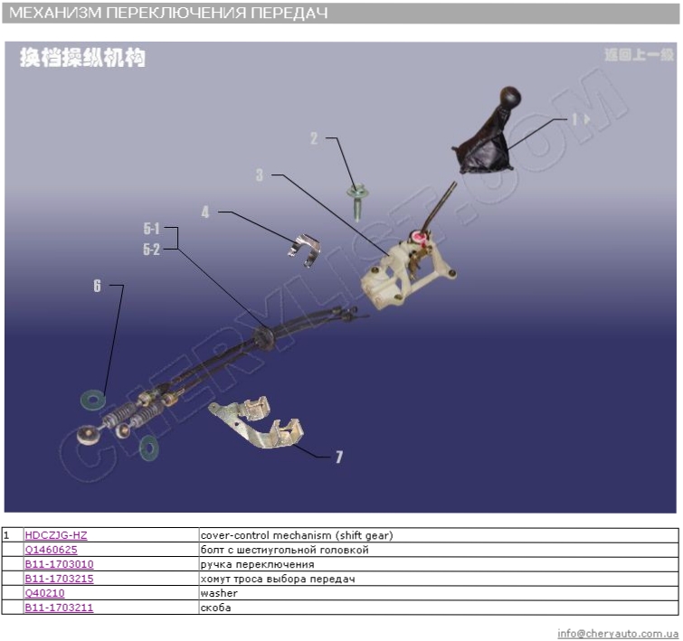

По поводу разборки - сначала вынимается "стакан" из подлокотника,
(там гдето пару винтиков открутить)
а дальше аккуратно что бы не поломать защелочки снимается вся пластиковая панелька где кулиса...
"пылесборник :) " кулисы снимается уже после - он прикручен снизу :)

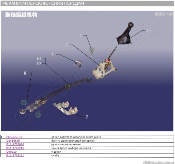

Привет всем истаровцам. Сам от недавно стал владельцем серебристого,2-х литрового истара. Действительно, напрягает сторонний звук при вкоючении 2-3 передачи. Сегодня на стоянке, не выдержал, снял пластиковую панель, долез до кулисы. Вся причина оказываеться в люфте, ничего там смазывать не нужно, нужло лишь натянуть тросик, там их два. Левый отвечает за движение влево вправо, с ним у нас всё ок, а вот правый-вперед назад, вот у него есть люфт и стук об кулису, немного потеплеет-натяну его,потом отпишусь....хотел фотку вставить,да вот с электронного каталога скопировать немогу,ну ничего,наверное у каждого есть он, гляньте на механизм-сами всё моймёте....

Уважаемый,rubak. Выложи в форум ссылку на электронный каталог на русском языке.По поводу натяжения троса, помоему нужно подтягивать от коробки, так как с салона я смотрел, тянуть в принцепе его негде....Как сделаю-отпишусь...Ждём ссылку...

Я не спорю, что с выдержкой, а то и с двойным выжимом-шума никакого, но дизкомфорт то совсем не нужен нам. Вопрос как бороться будем с этим? Я думаю, что нужно натянуть трос, и него большой свободный ход, нго не знаю пока с какой строны он поддается регулировки....
