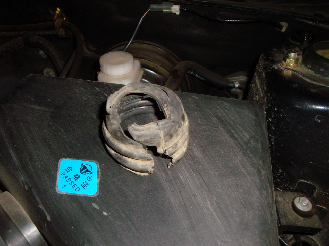

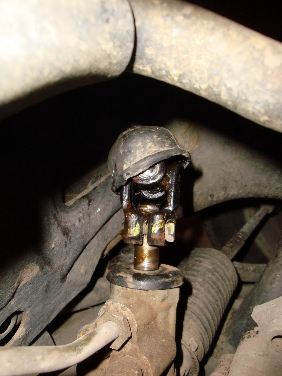

Открыл капот, чтоб посмотреть все ли на месте :umnika: ,и тут меня ждал очередной сюрприз:
Этот пыльник стоит на входе в рулевую рейку, и вот думаю, как он так мог только порватся??? а пробег то 3,5к
А может он там нафиг ненужен, у кого как дела с ним?
Пон червня 15, 2009 21:59
Повідомлення Re: Рулевая рейка
rubak написав:
Я думаю его просто так "криво" поставили изначально и его тупо "закусило" этим карданчиком и потом порвало - скорей всего проблема в кривых руках слесарей.
У меня вроде он цел :superstition:
Ну а по поводу "нахер не нужен" - я думаю Вы сами знаете ответ :D (песок и прочая грязь сделают свое дело) Как вариант - оденьте на этот карданчик презерватив :-D (шутка)

У меня с этим пыльником было точно так,итог начало подклинивать крестовину.
