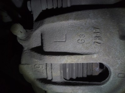

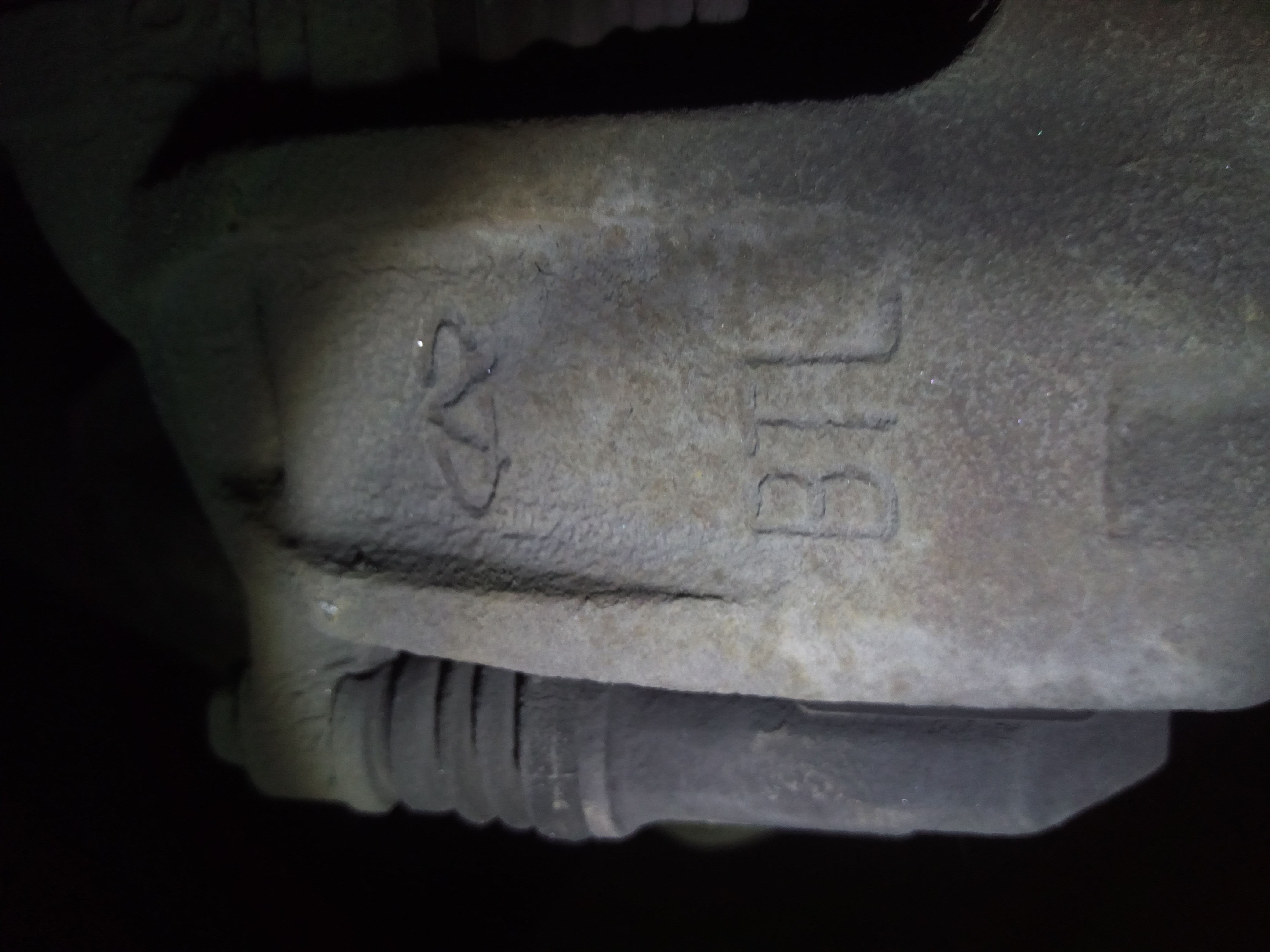

Это тигговский суппорт, колодки как у меня

А у меня вроде не такой. Кажется, у меня на колодках " усы" меньше ( короче).

Патамушо у тебя типа Люкас, а у нас типа Тиго))

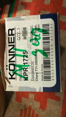

С телефона вообще не понятно. Зашёл с компа. Только по фото №3 что-то понятно, по остальным нет. ТЫ может человеку скинь ссылки на колодки какие брать для примера. Как мне. Только для Тиговского типа. Будет приятно. И понятно.

Так я ж скинул фото коробки с номером колодок. Дальше, по номеру, в интернете либо такие же найти, либо аналог подобрать.
Ну а как, я насоветую человеку конкретные колодки, ему не понравится и я виноват останусь? Нет уж, увольте)))

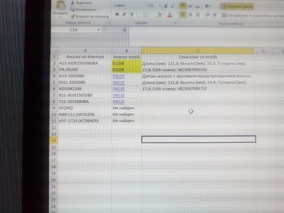

Немного поискал аналогов. В таблице то что удалось найти. Остановил выбор на Intelli. Разные Кимико не внушают доверия. От именитых брендов ничего найти не смог :-( Intelli 220 и 411 совпадают по форме и размеру (звонил им) разница только в том, что одни с электр. датчиком, вторые с акустическим. При износе железка будет по диску шкрябать.
