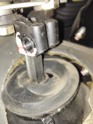

Не могу снять рулевой карданчик. Там есть выступ на конце, он мешает. Что делать, ушки разгибать? Еще, судя по картинке есть пластиковое кольцо, которое похоже упирается в пыльник. Помогите, кто снимал.

Никаких колец нету, разогнуть ушки и снять (я сбивал молотком, но было не жалко так как менял весь механизм).

dimondee
Нужно открутить из салона и под капотом над рулевой рейкой. Подать его максимум вверх на рулевую колонку, он с рейки должен легко без каких либо усилий сняться.

Да, в подкапотке обязательно открутить. Но у меня со шлицов снимался с усилиями, там или разжимать сильнее нужно, но неудобно, либо стукнуть хорошенько (это не совет, просто рассказываю).
