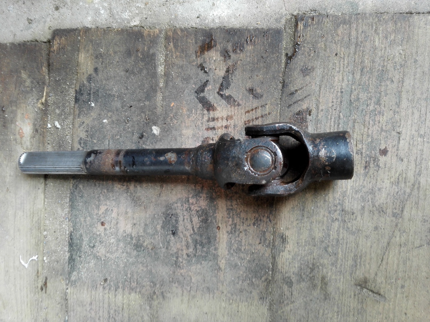

С рейки снялся без проблем,на фото видно что конец кардана застрял в ушках в салоне, попробую разжать. Но когда я выталкиваю его наружу (под капот), он еще упирается в пыльник под капотом и оттягивает его, боюсь порвать. Видимо кольцо белое как на картинке у меня стоит... Сборка китайская...

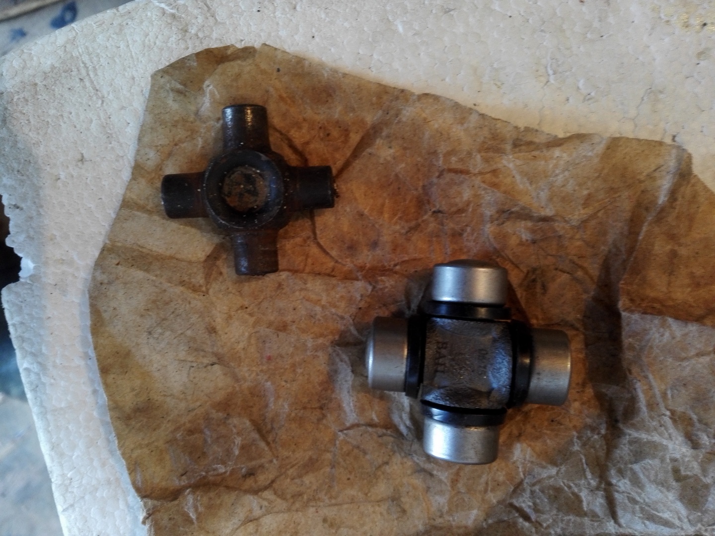

В общем снял я кардан, пришлось довольно сильно разжимать ушки мощной отверткой. Предварительно руль примотал к ручнику скотчем, чтобы не провернулся. Кольца там не оказалось. Но купленный ранее карданчик от ваза не подошел! Он имеет квадратное сечение в центре, а родной круглое, из-за этого его невозможно вставить. Видимо они бывают разных видов. Да и у вазовского металл вызывает сомнения по сравнению с родным. Заказал GMB ST-1638.

Гм...может поэтому и у меня не стал вазовский??? Я в итоге так замучил этот карданчик, что пришлось заменить его целиком. Кстати очень нежный металл на вилке, вставлять крестовинку нужно аккуратно, иначе потеряется соосность (что у меня и произошло)...

а у меня прекрасно стала ВАЗовская крестовина,только ее хватило тыщ на 10.к тому же я вилки не правильно собрал,потом пришлось снимать в салоне карданчик и провернуть его на 180 градусов.

Подержав родной и вазовский в руках, считаю что вазовский просто опасно ставить, сомнительный металл, похожий на силумин. У родного карданчика чашки похоже бронзовые, сверло не берет совсем, крестовина каленая. Выбивал чашки так, под одну сторону вилки подкладывается металлическое кольцо (большая гайка, подшипник), в него упирается плоскость вилки так , чтобы чашка попадала св центр кольца. Забиваем чашку с противоположной стороны во внутрь, с другой стороны чашка выходит наружу ( в кольцо), вытаскиваем ее с такой-то матерью. Переворачивам вилку и стучим теперь по крестовине, выбивая загнанную внутрь чашку наружу, вытаскиваем ее и разъединяем кардан. Можно в тисках, но если плохо закрепить, есть веротяность погнуть.

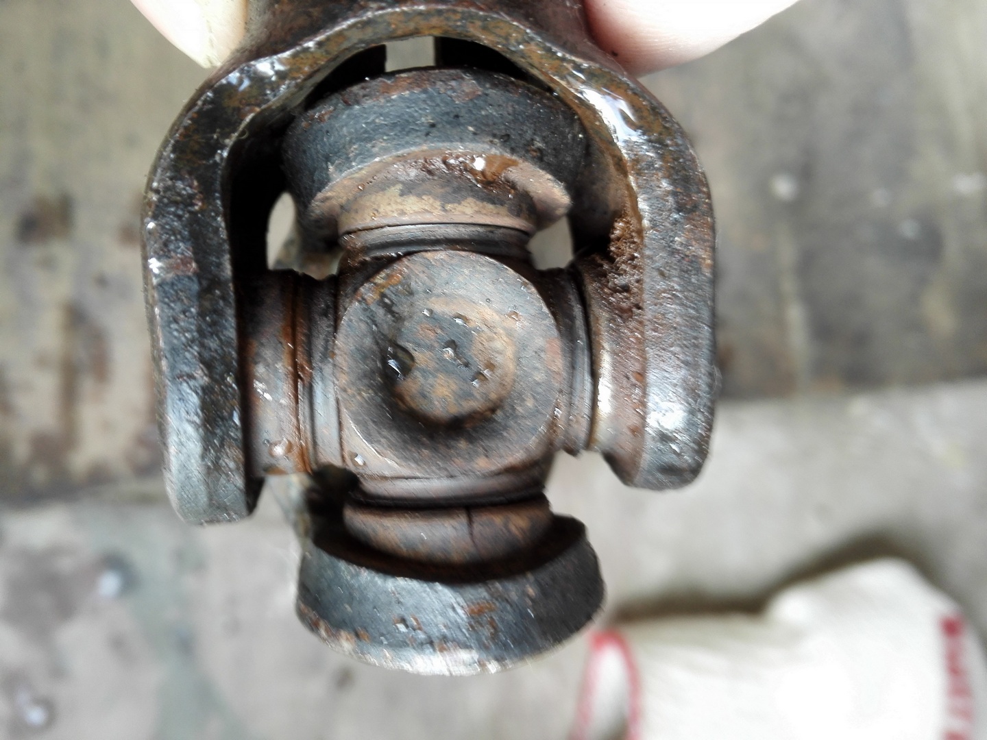

Кардан в салоне тоже оказался изношенным по одной оси, определить удалось только сняв его и повертев в руках, люфт очень маленький, но смазка уже высохла, однозначно был бы стук от него. После замены обоих карданов выяснилось, что рейка жива на 100%, люфт руля отсутствует полностью. Оба кардана GMB ST-1638. Который в салоне пришлось резать одну ось шлифмашиной, выбивать некуда, упирается в ушки.
