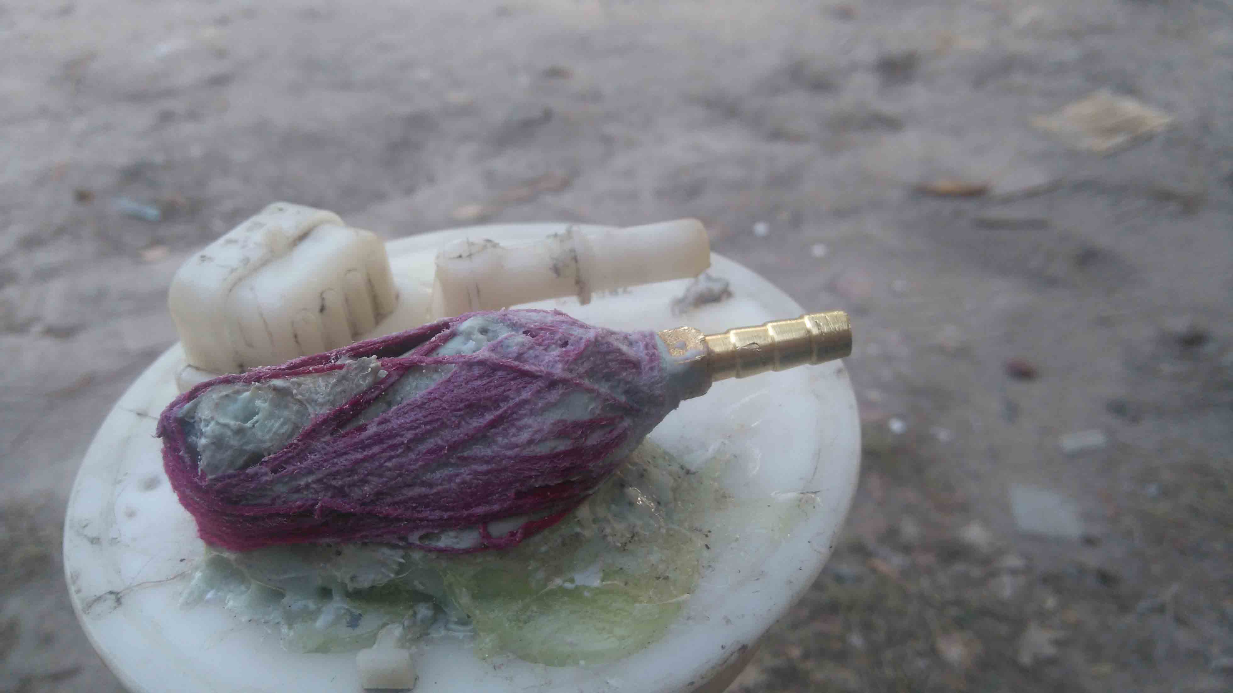

Нарезал резьбу на газовом штуцере из латуни и вкрутил в корпус, предварительно смазал 2-компонентным клеем бензостойким. Далее все это залил клеем. На следующий день обмазал этим клеем корпус сверху, где клапан, тк корпус в том месте был с трещиной, потом обматал нитками и опять клеем+суперклеем. В разъеме шланга поменял колечко, но он пока не нужен, тк штуцер не той конструкции, поменял на бензостойкий шланг(был только немецкий в магазине, дороговатый) и хомуты под ключ. Когда вкручивал штуцер, то обратил внимание, что после него 3 отверстия : 1- бензин бежит на клапан обратного давления, 2- непосредственно через клапан, 3- через трубку в стакан бензонасоса. Насчет первого отверстия так и не понял зачем, по идее оно и не нужно , но решил оставить, штуцера хватило, чтобы закрутить.
Кстати, купил крышку от Калины, ее можно использовать с небольшими переделками:
1. купить разъем маленький квадрат внутри крышки к бензонасосу и датчику уровня, или просто припаять провода.
2. вытащить один железный держатель , просверлить дырку в корпусе и вставить его на расстояние, как у нас.
3. пластиковые трубки обратки и к бензонасосу нужно или новые , или осторожно снять и надеть на новую крышку(по идее нужен фен, у кого нету , то не знаю как).
4. Прийдется менять шланги, тк, наши штуцера шире, особенно подачи. Ну или обмотать их чем-то.
Клапан подходит, защелкивается. Диаметр такой же.
