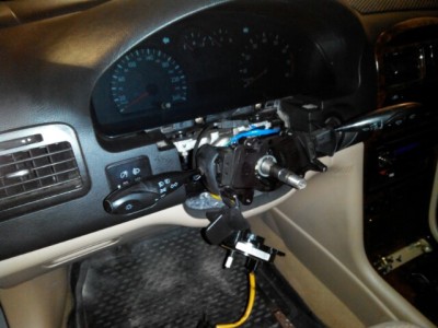

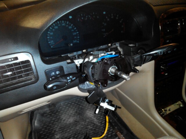

Та может все что угодно. В основном тарахтит место регулировки руля по высоте, там люфт в вилке. Но если стук "пластиковый", то может и переключатель...
Вот фотка без руля, может поможет

У меня тарахтели в порядке убывания звука:
1) карданчики
2) разъем (кажется подушки) который находится внизу внутри кожуха, закрывающего переключатели, может стучать об кожух.
3) накладки, закрывающие доступ к винтам подушки безопасности
4) разъем и кнопка гудка, пластмасса усохла, слегка болтались.
Улитка вроде не тарахтит, если не выключаются повороты, то штырь наверно обломан. Короче надо все разбирать и смотреть. Стучи по рулю и слушай. Аккуратнее с улиткой, можно порвать или потерять центр.

Карданчика стук знаю, да и не там он, разъемы тоже пересмотрел, на штырь и упало подозрение, отломался и тарахтит. За что улитка отвечает, за подушку только? Или на улитке и находится этот штырь, что повороты откидывает? Руль снять проблематично? А то с подушкой еще не приходилось снимать, стремно.

Ваще не стремно. И описания в теме есть.

Сначала с подушка снимается. Она не может сработать пока на нее 12 вольт не подашь. Но лучше аккум отключить и подождать минут 5. Через улитку идет подушка и сигнал. Скачай себе Chery SPMS. Там все детали с фотографиями есть.

Облез весь форум - не нашел тему про снятие руля. А она была, 100% помню. Скорее всего снес ее один наш бывший товарищ.
Вот минимум описания viewtopic.php?f=8&t=7052 есть... но регламент, который dimondee описал в принципе верный.
Ну и сложного там ничего нет. вытянуть подушку водителя, и все будет видно.
