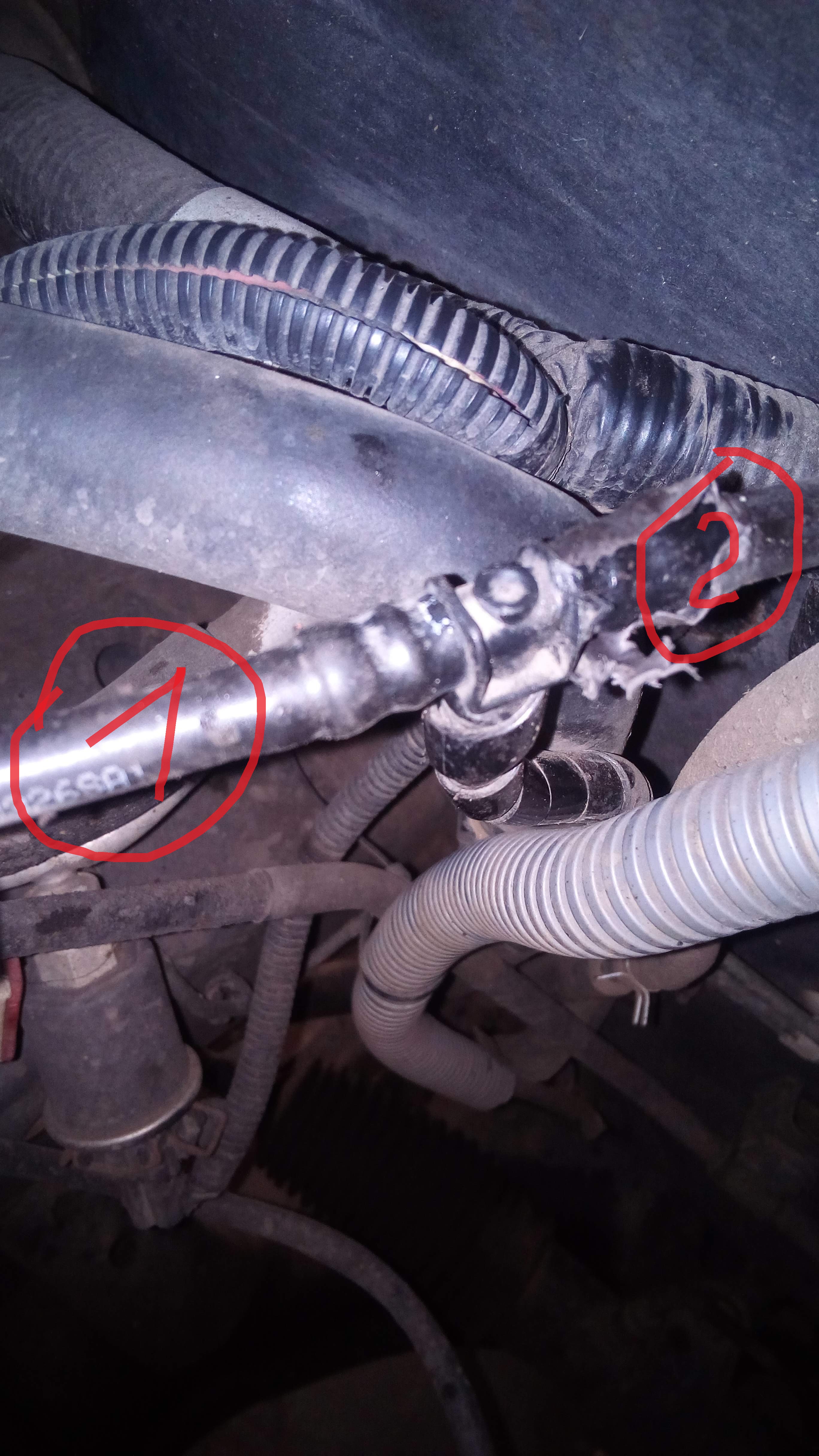

С патрубком разобрался. А вот с топливной нет. Возле рейки топливной, хомутом перетерло шланг подачи топлива. Хочу поменять его. Вообщем начинается он от топливного фильтра дальше тройничек, одна пошла в низ, а вторая дальше к мотору. Вот эту хочу поменять, что к мотору. Есть ли какие-то аналоги? Или сколько она стоит? Мне дали каталожный номер (B11-1104170), но чет по фотках вроде не то

Да. Какой-то аналог, или не оригинал есть? Интернет-магазины обзвонил, нигде нету. Либо не так говорю :)
Если поможет, то есть фото этого тройничка. Под №1 фильтр, №2 уже к рейке пошел.

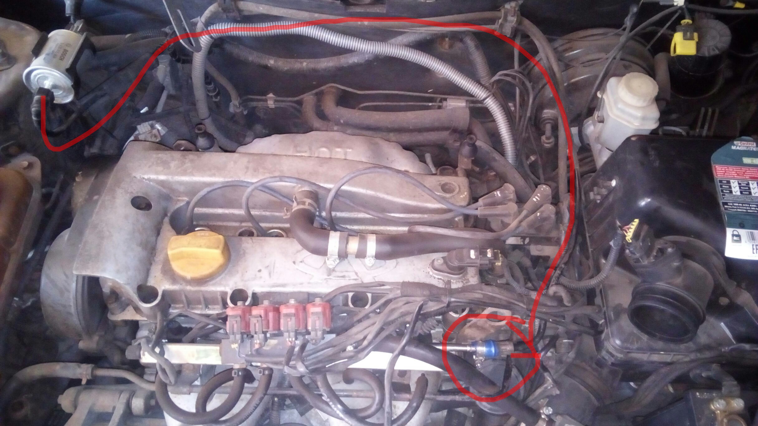

Повідомлення Re: Топливная, форсунки, бензонасос
taxxer
Ні, не це...
Я намалював трубку, а там де проблема, я в ізолєнту замотав, щоб видно було. То спеціально щоб видно було. Йде від фільтра до мотору. Може якісь аналоги є, чи якось зробить можна?

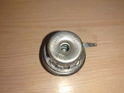

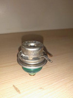

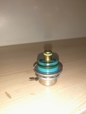

Повідомлення Re: Бензонасос
inko написав:
У нас на Актеко по книге 4 бар давление. У меня так, на любой скорости и любых оборотах. Рампа ведь без обратки. На клапане рдт написано 4 бар.
Подтверждаю про 4 бара.

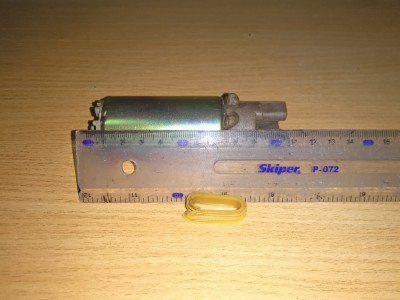

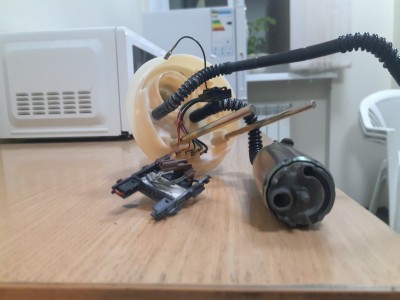

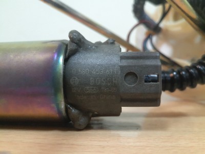

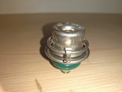

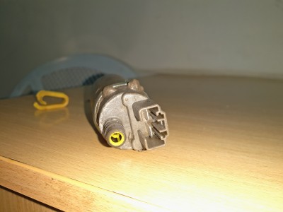

На днях сам столкнулся с заменой умершего бензонасоса. Фото при разборе прилагаю. (двигатель Актеко 2.0)
Кто подскажет надёжные варианты по замене бензонасоса и РДТ? Буду очень благодарен, уже 4 дня как в поисках ((
Кстати оригинальный номер моего бензонасоса Bosch 0580453611. На одном ресурсе вычитал, что такой каталожный номер уже не производят и нужно подбирать аналог (только вот какой аналог правильно подобрать, я сомневаюсь)
https://www.drive2.ru/l/489219728393371899/
Надеюсь на вашу помощь :cars:
Вів грудня 08, 2020 2:22
Повідомлень: 1086
Звідки: Украина Киев
Автомобиль: Т-11 2.4АТ
Клубная карта №: 186
РДТ подбирать по параметрам (давление , размеры) а бензонасос подойдет от инжекторного ВАЗа , только не китай за 300 гривен (хватит на полгода-год) а баксов за 40 (+-) , если надо - в личку , подскажу где торгуют качественными.
А что с РДТ , зачем его менять ? Обычно с РДТ такого типа траблов не бывает ...
ЗЫ не ездите с "литром" бензина в баке , чтоб насосы не "пузырились", 10-15 литров должно быть всегда ,
несмотря на "Да у меня газ!".
Вів грудня 08, 2020 15:24
