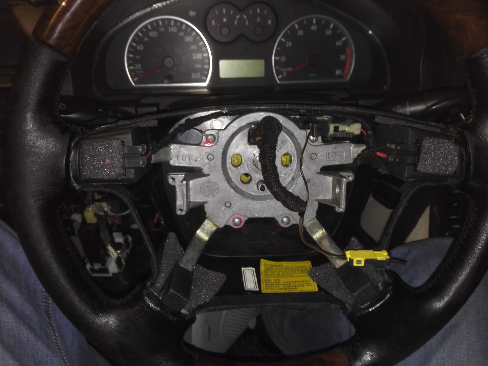

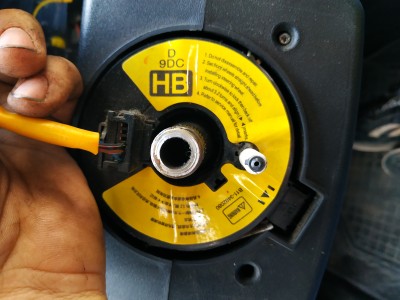

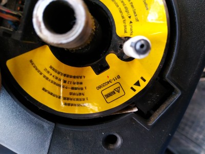

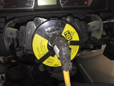

Ребята подскажите пожалуйста какая разница в шлейфе руля B11-3402080 с буквами D 9DC HB,и B11-3402080 D 8GZ 3L.
Помогите.
Нед жовтня 28, 2018 12:05
Повідомлень: 542
Звідки: Йошкар-Ола
Повідомлення Re: ГУР, рулевая ..
Если нет разницы в посадочном месте и разъемах, то почему бы не поставить. Можно и старый попробовать отремонтировать, так как ленты там с запасом.

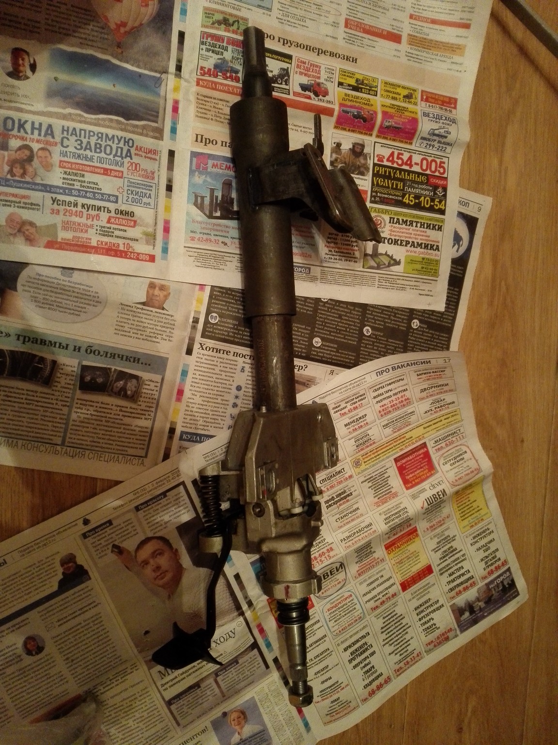

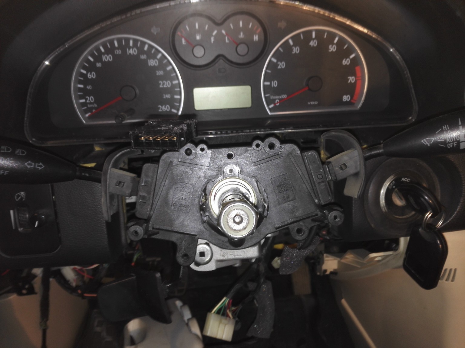

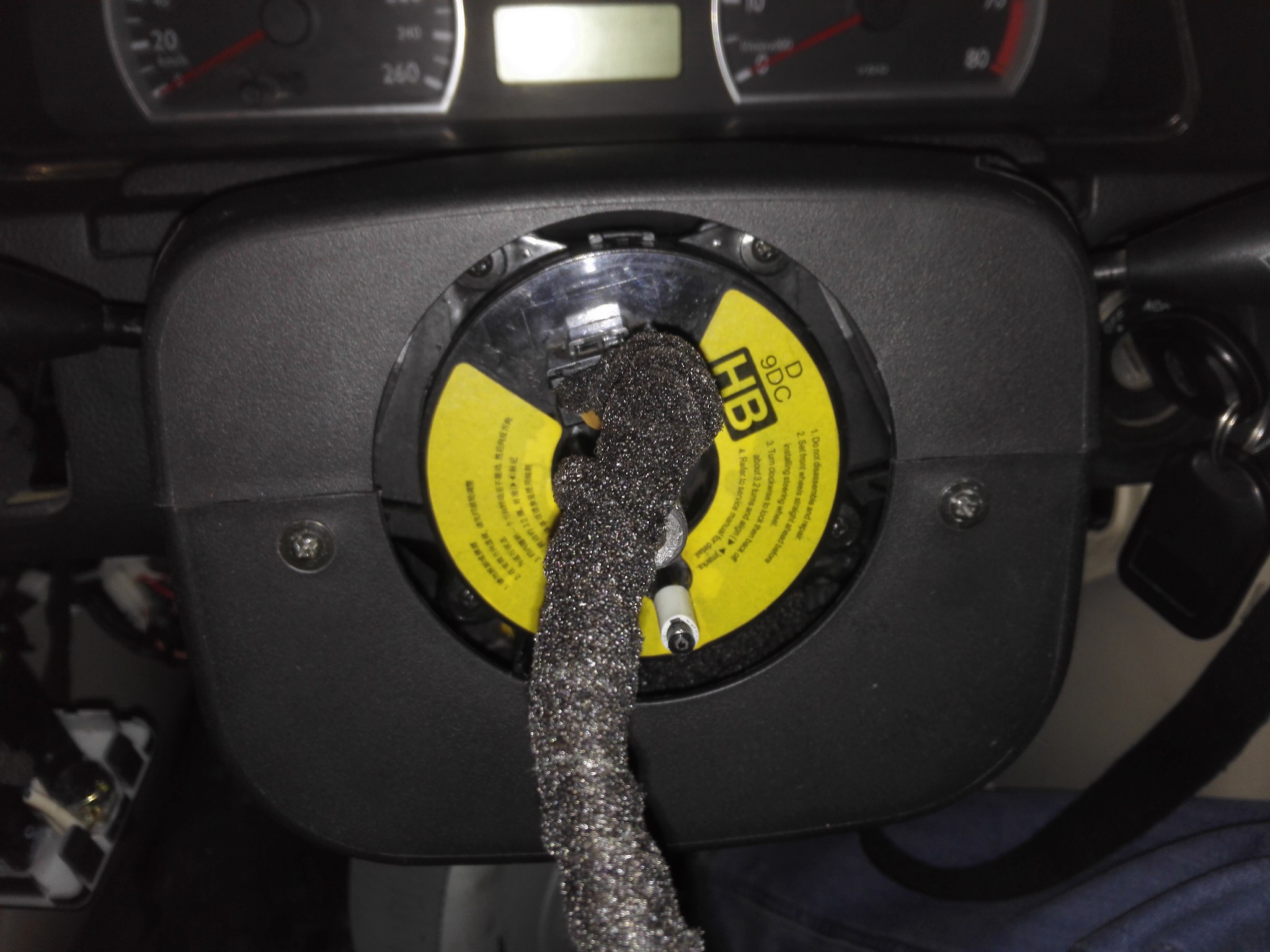

Данный пост для тех кто у кого не стучит рулевая рейка, заменены карданчики, затянуто рулевое колесо, в общем сделано все...... а стук есть, на кочках, причем салоне. Лечится это так.

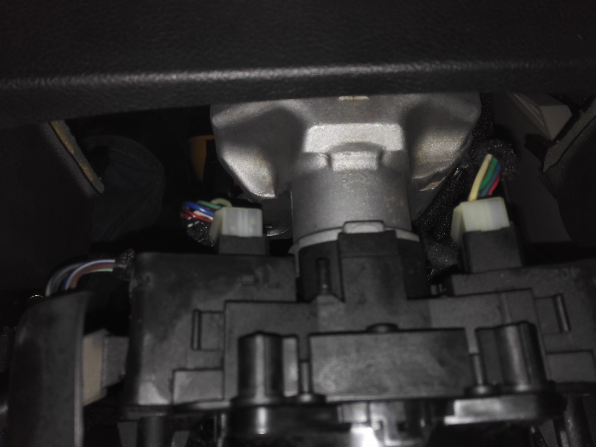

Снимается рулевая колонка. Для этого снимается руль, кожух подрулевых переключателей, улитка (предварительно фиксируется скотчем), подрулевые переключатели, откручивается карданный узел в салоне и снимается с рулевого вала. Далее откручивается рулевая колонка, которая держится на 4-х болтах и 2-х гайках. Теперь чтобы ее вытащить, надо снять замок зажигания, а чтобы его снять, надо снять торпеду или ... рулевую колонку. В общем без снятия торпеды получается замкнутый круг. Но все таки мне это удалось сделать.
Замок держится на двух болтах, они выкручиваются, отсоединяются все разъемы, ключ замка ставится во включенное положение и потихоньку, используя рычаги виде отверток выводится из рулевой колонки. Вставлен он туда примерно сантиметра на полтора. Делать это нужно аккуратно, чтобы не сломать корпус замка, но он довольно прочный. После того как замок выскочит из своего паза, можно уже будет снять рулевую колонку.

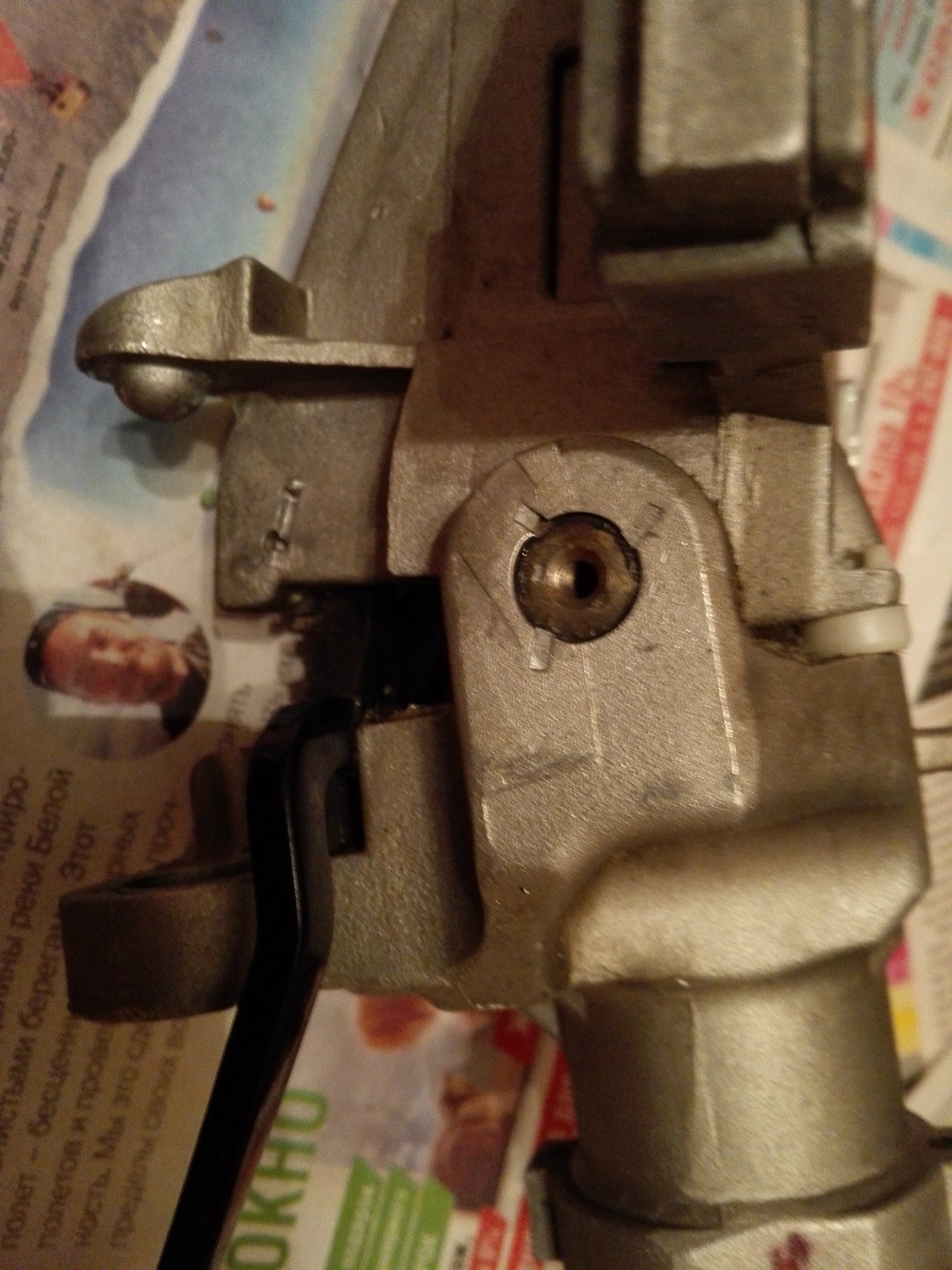

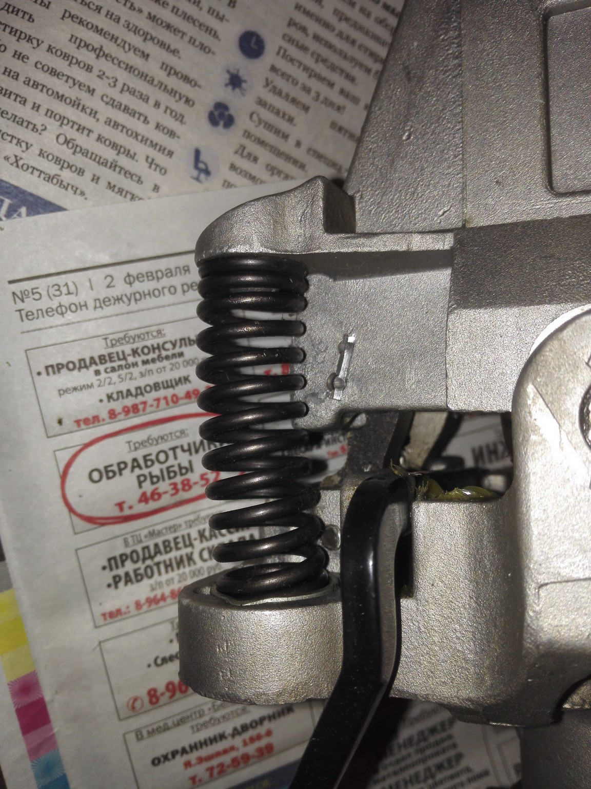

В снятой рулевой колонке стучит в двух местах. Первое, это механизм регулировки по высоте, он состоит из двух частей скрепленных штифтами. Там происходит со временем выработка в месте поворота, так как эти части сделаны из алюминия и штифты получают люфт и могут стучать об корпус, а также сами эти две части стучат друг об друга.
Чет травня 02, 2019 20:37
Повідомлень: 542
Звідки: Йошкар-Ола
Для разбора данного узла необходимо сначала снять пружину. Снимать ее лучше всего с небольшого круглого выступа на котором она держится одним концом. С другой стороны, как ее ставят на заводе, снять ее нереально., так как металлическая втулка там прикипевшая насмерть.
