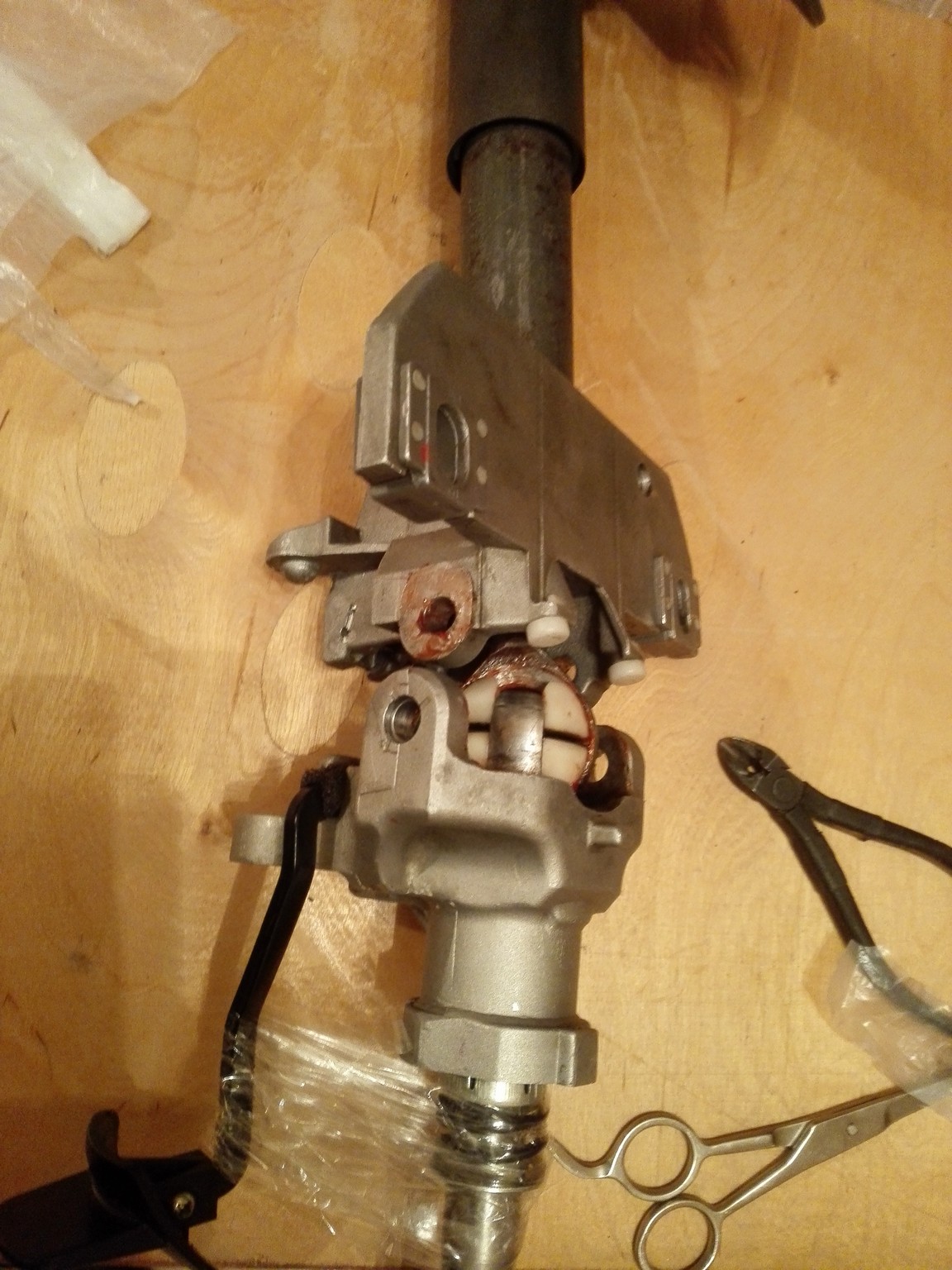

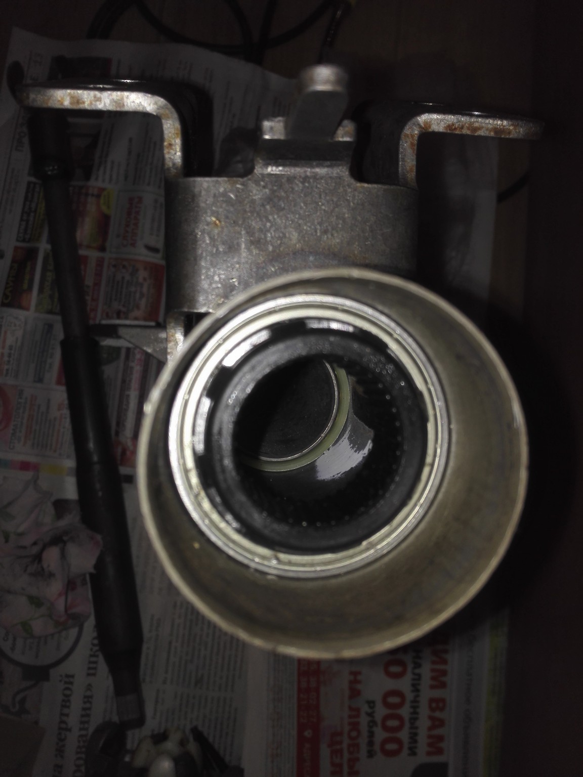

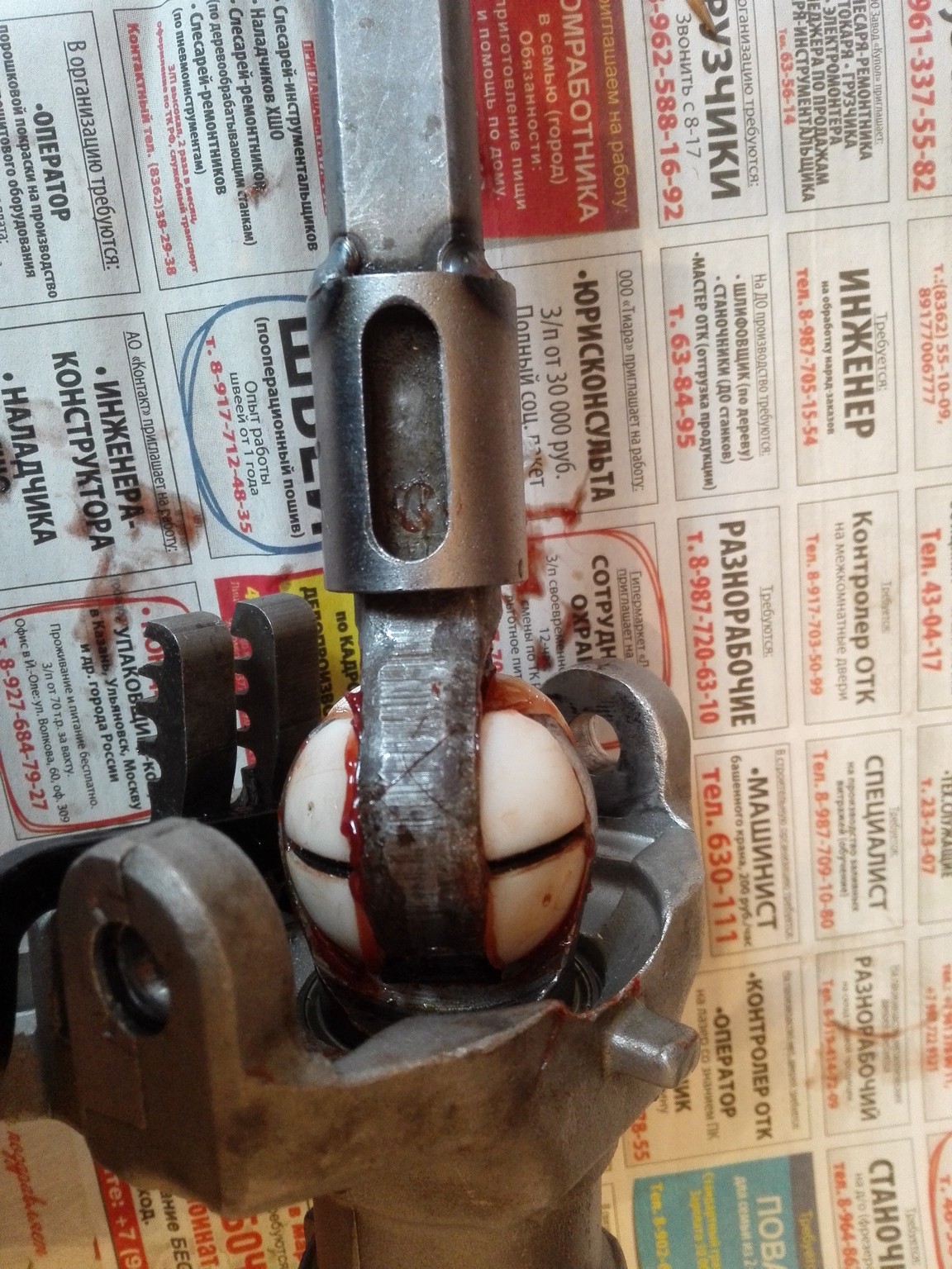

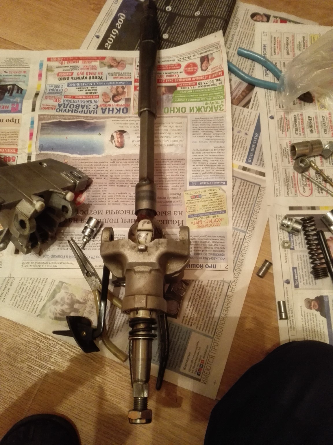

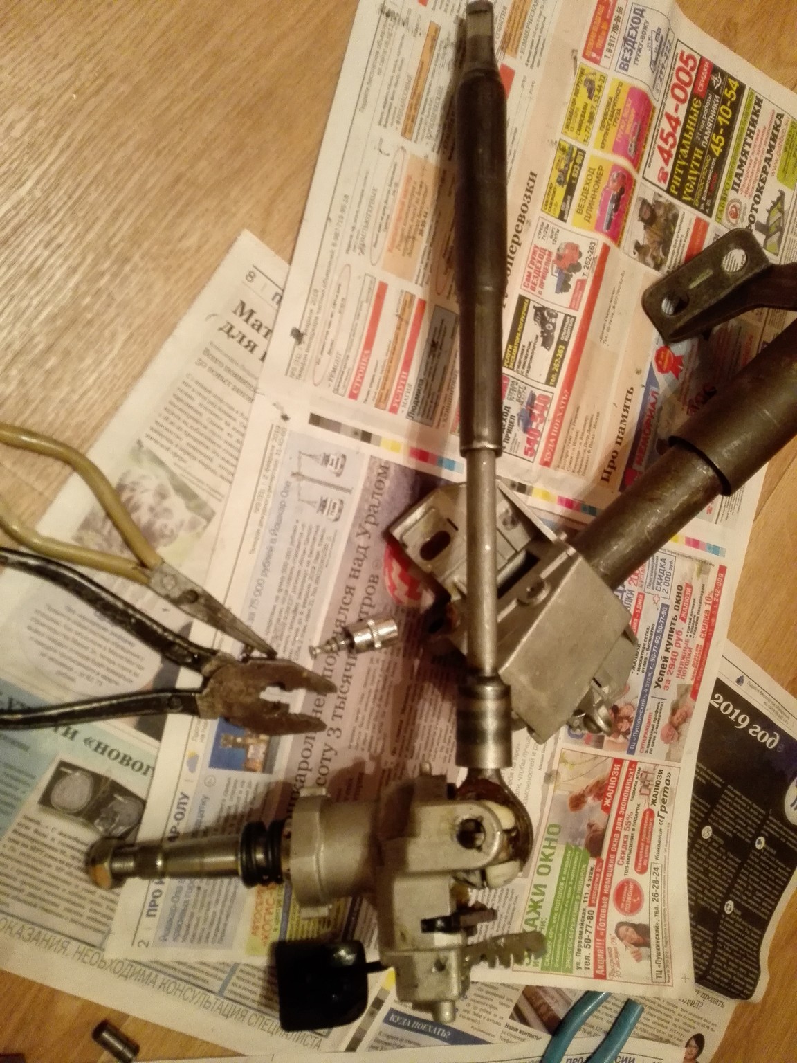

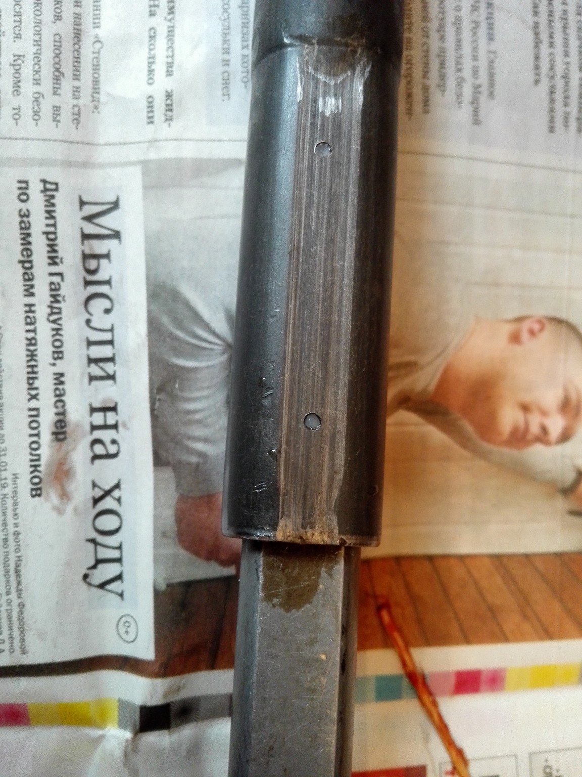

Самодельным съемником в виде винта, гайки и головки снимаются штифты, в них для этого есть специальная резьба. Через гайку и головку в нее вкручиваем винт. Далее удерживая винт от вращения и поворачивая по часовой стрелке гайку выпрессовываем штифты с одной и другой стороны. Потом вытаскиваем рулевой вал из внешнего корпуса. В этом корпусе на заднем конце вала есть подшипник, который внутри имеет резиновую втулку, он находится в хорошем состоянии и не может издавать стуков. Со стороны руля тоже все подшипники как новые, без люфта.
Чет травня 02, 2019 21:05
Повідомлень: 542
Звідки: Йошкар-Ола
Повідомлення Re: ГУР, рулевая ..

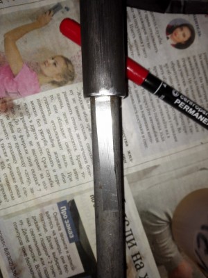

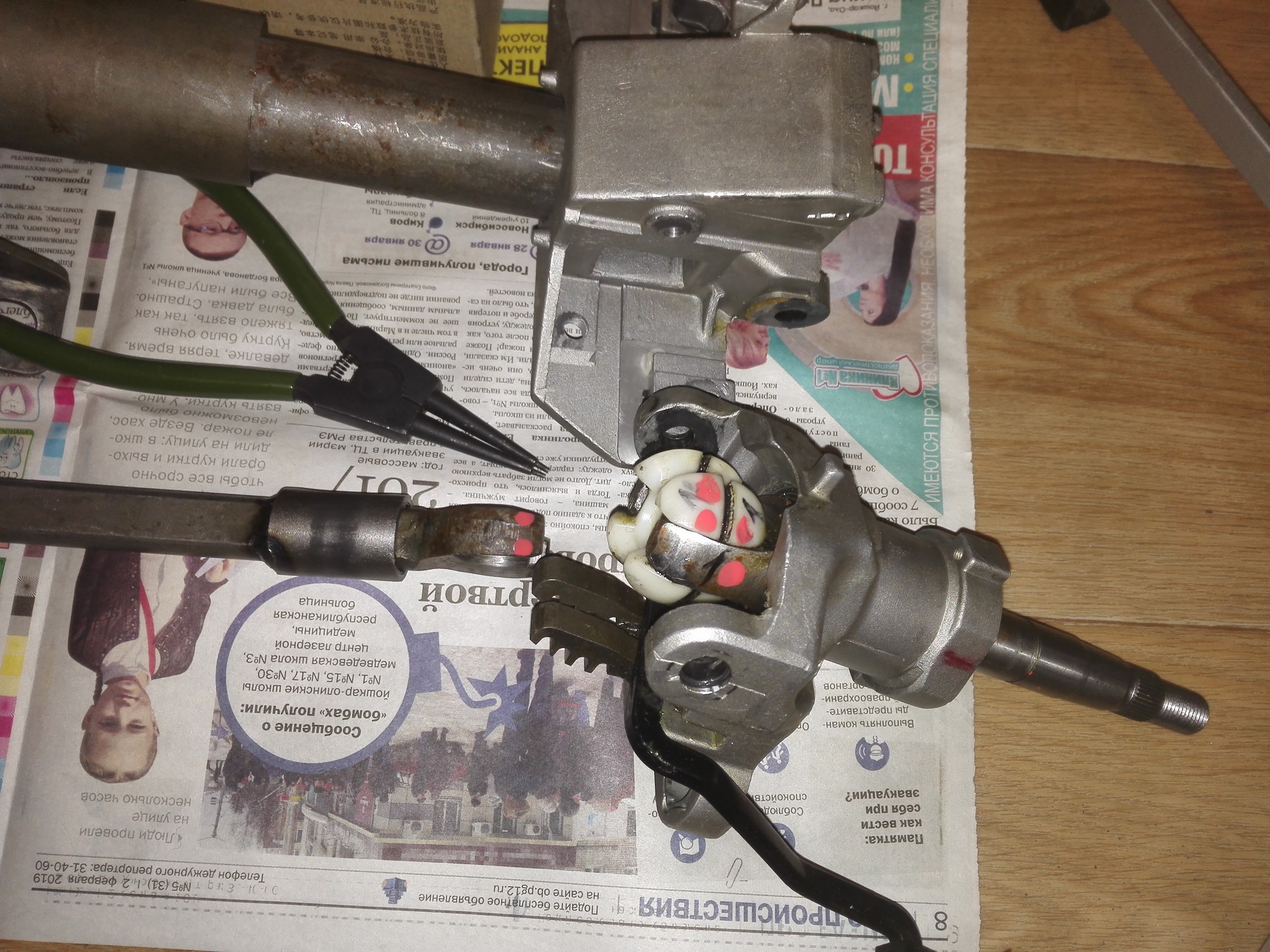

Рулевой вал состоит из 2-х частей. 1 и 2 части соединены хитрым шаром, по которому вращаются две вилки. Чтобы их разделить, необходимо ОБЯЗАТЕЛЬНО нанести метки на половинки шара и вилки, чтобы потом собрать все ТОЧНО ТАК ЖЕ, потом повернуть их на 90 градусов друг относительно друга и аккуратно снять 2 часть вала. Некоторые думают что стук может быть в этом шаре. Но на самом деле его там быть не может, так как половинки шара подпружинены изнутри пружиной и всегда плотно прилегают к вилкам вала. Можно сам шар полностью снять с вилок и разобрать, смазать изнутри, но не рекомендую этого делать, так как сложно его поставить обратно и смысла в этом никакого нет. Вилки сделаны достаточно погано и кривовато, но это никак не сказывается, так как шар все компенсирует. На самом деле стук идет от второй части рулевого вала, которая в свою очередь состоит еще из двух половинок, входящих одна в другую и залитых в месте соединения полиэтиленом. Хорошо видно две точки, через которые это сделано.

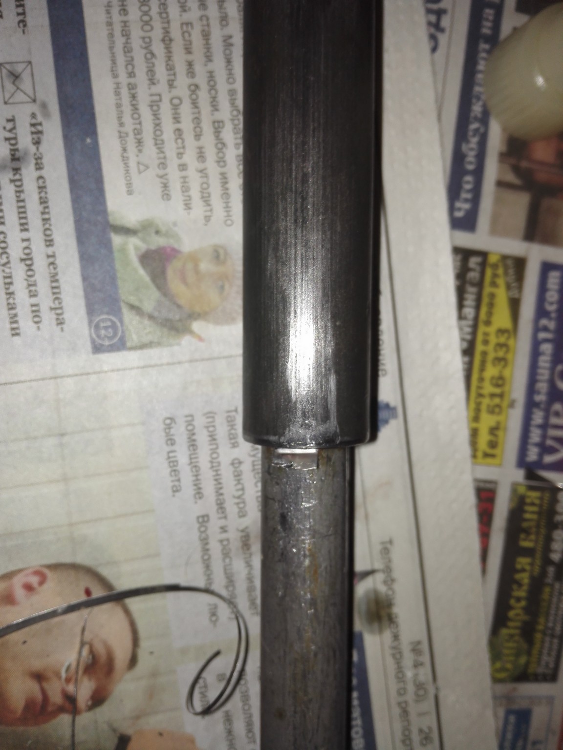

Сделано это для того, чтобы в случае аварии рулевой вал от удара складывался. Со временем полиэтилен внутри изнашивается и две эти половинки начинают стучать друг об друга. Если взять за один конец вала и потрясти, то этот стук будет хорошо слышно. Лечат это обычно сваркой вала в этом месте. Но это неправильный метод с точки зрения безопасности. Некоторые заливают полиэтилен, но это ненадолго.
У меня был лист тонкой нержавейки из которого я вырезал полоску и засунул с натягом в место соединения этих половинок со стороны где нет полиэтиленовых точек. Что-то мягкое, например жесть, туда не вставить. Можно использовать обрезки рулетки. После этого их люфт относительно друг друга и стук пропали. Потом промыл шар, смазал и собрал вал.
Чет травня 02, 2019 21:44
Повідомлень: 542
Звідки: Йошкар-Ола

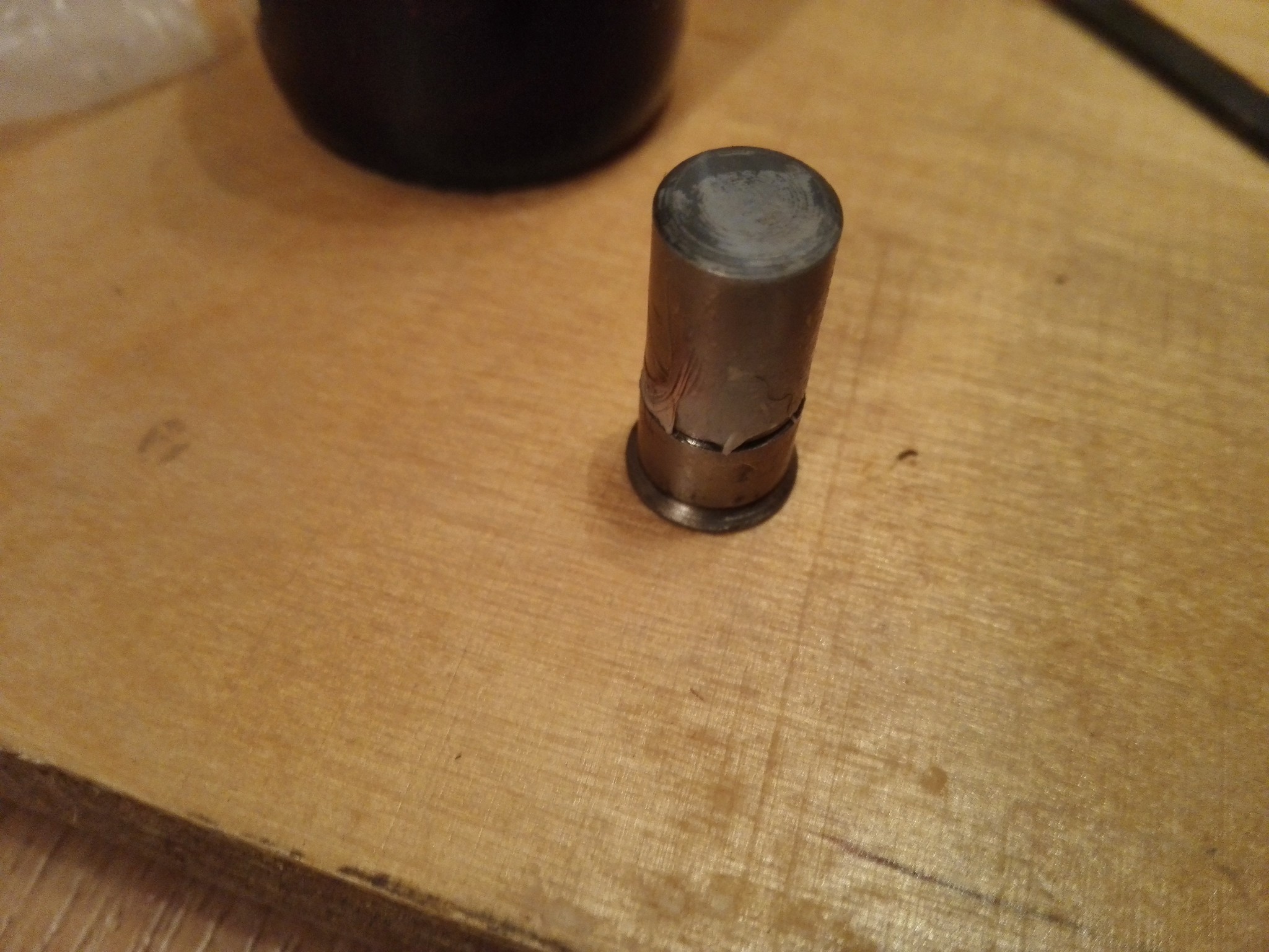

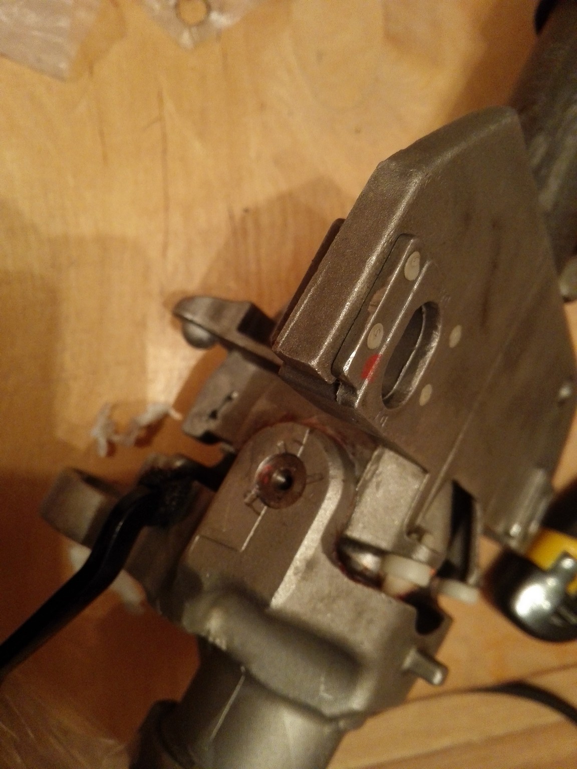

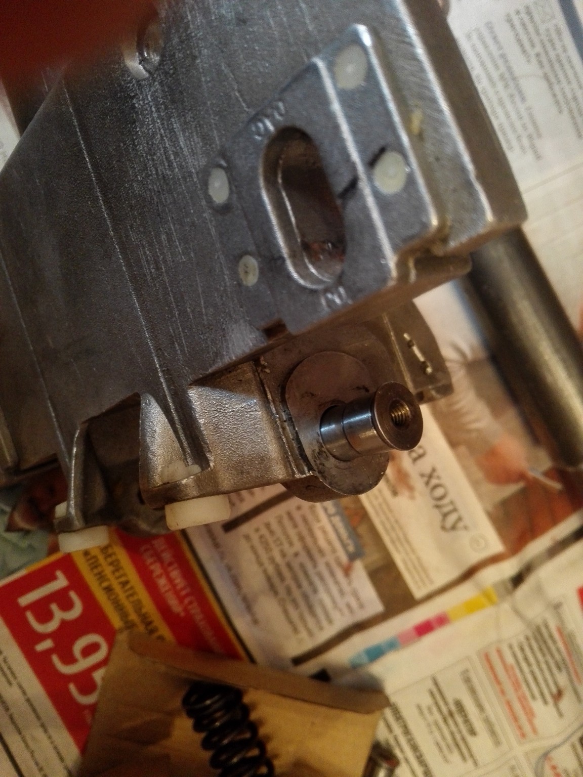

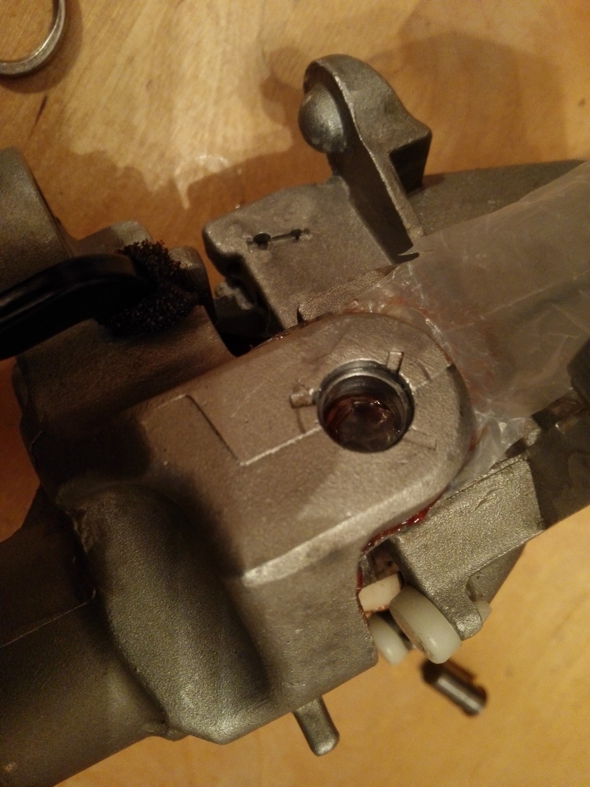

Теперь необходимо устранить стук в месте регулировки колонки по высоте. Люфт там совсем мизерный, возникает в месте где штифт входит во вторую часть рулевой колонки, но металл стучит об металл и по хорошему надо вытачивать новые штифты.
Сделал так. На штифты аккуратно натянул ленту ФУМ. Она бывает разной толщины, у меня была достаточно грубая. Затем при сборке этого узла проложил между частями фторопластовые прокладки с заранее вырезанными отверстиями под штифты. Фторопластовая лента для прокладок взята из старого конденсатора, она толще чем ФУМ. Смысл всех мероприятий сводится к устранение зазоров и изоляции металла от металла. Перед сборкой все соприкасающиеся места лучше смазать. Рычаг притягивается к валу скотчем, иначе не собрать. На последнем этапе забиваются штифты, кернятся и ставится пружина. После этого со стороны руля полная тишина.
Зато теперь слышно поскрипывания и потрескивания со всех других сторон :))))

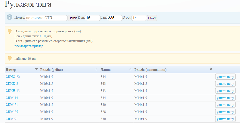

Народ, кто знает? Какой диаметр резьбы рулевой тяги что со стороны рулевой рейки? Бывает 14, 16, 18 мм. По-моему 16 мм. Желательно, ещё и длину самой рейки.
Спасибо.
П'ят травня 17, 2019 12:20
Повідомлень: 2447
Звідки: Киевская область
Я покупал по совету продавцов в МАО сразу две - на 16 и на 18. Стала, если не ошибаюсь, та, что на 16. Вторую отвез и сдал в магазин.
Да будет свет...
П'ят травня 17, 2019 15:13
Повідомлень: 1627
Звідки: Украина, Полтава
У меня тоже на 16 подошли.
П'ят травня 17, 2019 21:35
Повідомлень: 2217
Звідки: ДОНБАСС!
А фирма какая?
С CTR можно пролететь. Если резьба что в рейке 16 мм, наконечника 14 мм, то в зависимости от длины подходит как минимум 3-4 артикула.
На "Китайце" есть производитель Фебест, ина форте и Китай без лицензии.
Нашел, что длинна родной тяги 335 мм. При подборе аналога на сайте, погрешность 10 мм. Не значительно.
