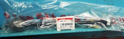

Сделал заказ CTR. И наконечников, и тяг. Дополнительно заказал ещё и датчик положения распределительного вала. Но об этом в другом месте.
Всё достало. Не стал я разбирать, смотреть, собирать. Всё равно менять. Номера деталей и фото позже.
ПИС.

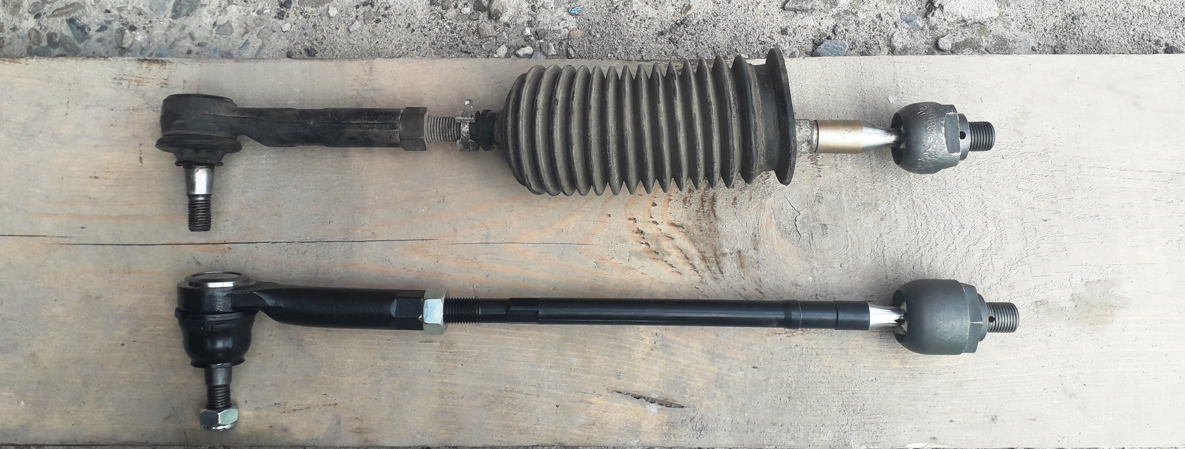

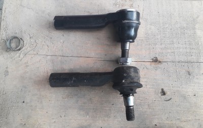

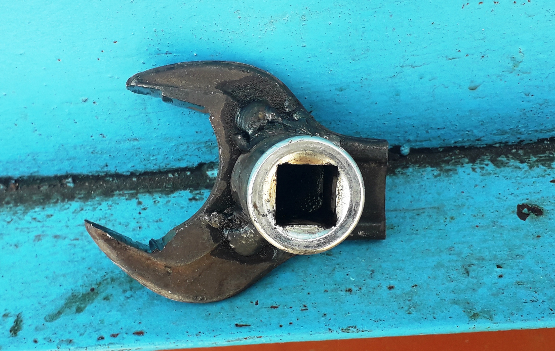

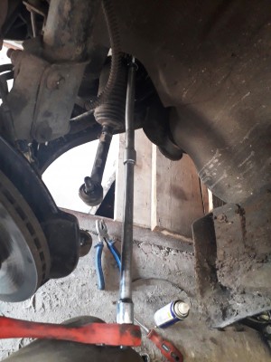

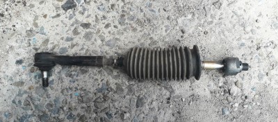

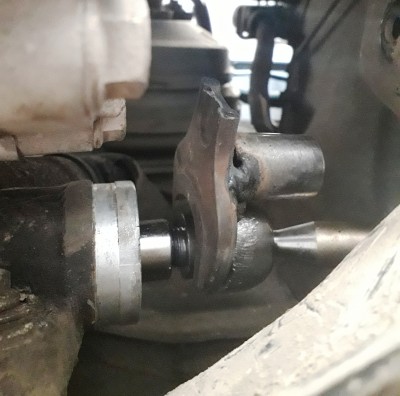

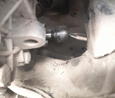

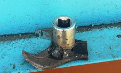

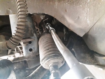

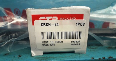

Ну что, друзья, свершилось. Сегодня заменил рулевые тяги и рулевые наконечники. Рулевая тяга CRKH-24 CTR, наконечник СЕКК-15. Всё подошло идеально. Диаметр резьбы в рулевую рейку – 16 мм. Для снятия тяги изготовил ключ как на фото. ( Подсмотрел в интернете.) Здесь небольшой нюанс. Для откручивания родных тяг необходим ключ примерно на 32-33 мм, но что бы закрутить тягу CTR нужен ключ 34-35 мм. Для этого я купил ключ на 27-30 и болгаркой обрезал под «корень» 30-й размер. Ей же обточил ключ до первого размера 32 мм. Приварил к ключу старую головку под 90 градусов. НА фото видно как при помощи «спец ключа» и трёх удлинителей подлезть к гайке тяги. Можно без ямы. Очень удобно. Можно конечно из ямы подлезть и газовым ключом, но очень не удобно и долго крутить по пол витка в минуту. После того, как открутили старые тяги точим ключ до размера 34-35 мм. Ставим на место новые тяги и затягиваем. Под палец наконечника подкинул 2 шайбы- резьба коротковата.
П'ят травня 24, 2019 20:35
Повідомлень: 2217
Звідки: ДОНБАСС!
Повідомлення Re: ГУР, рулевая ..

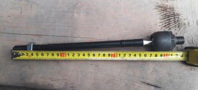

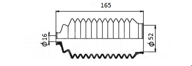

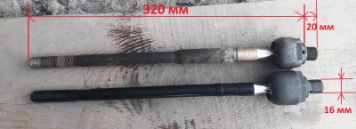

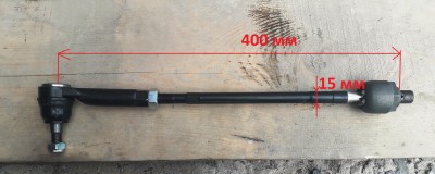

Долее по цифрам. Длина родной и аналоговой тяги совпадают почти 100% (CTR на 2-3 мм короче) и составляет 320 мм от шарнира до края резьбы под наконечник. Если брать общую длину с резьбой в рулевую рейку, то общая длина = 340 мм. Снял наконечник и посчитал количество оборотов откручивания. Слева получилось 13 оборотов, справа – 16 оборотов. ( видимо поэтому, есть проблема с углом установки колёс и с положением руля). Всего можно сделать 27 оборотов наконечника до упора его в стопорную гайку. Получается, наконечник стоит примерно о середине тяги. Также измерял расстояние от центра наконечника до конца шарнира. 405 мм слева и 400 мм справа соответственно. Размер пыльника: малый диаметр – 16 мм, больший диаметр – 52 мм, длина – 165 мм. По пыльнику тоже вопрос. Если ставить родной, то он великоват по малому диаметру, так как тяга аналог в месте установки пыльника на 1 мм меньше родной. Надо что-то думать. Можно попробовать заказать пыльник от Хюндай Гетс (что и тяга аналог с этого авто), но я не проверял. Далее попробую схематично на фото накидать размеры для наглядности.Зображення

Ещё не выезжал. Записался на развал-схождение аж на понедельник. Очередь + выходные. Машина пока отдохнёт. Кстати, что тяги, что наконечники были сильно "уставшие". Особенно слева. Все стуки ушли.

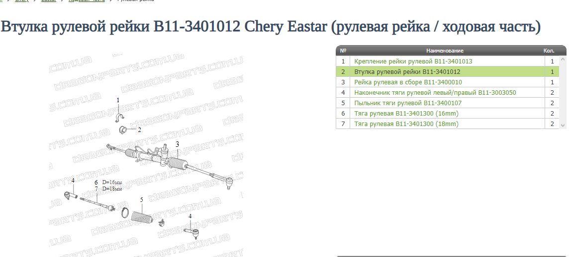

Всем добра! Машина у меня недавно, опыта совсем нет почти :oops: :? И тут столкнулся с проблемой! Какие сайлентблоки подходят в рулевую рейку? Те, где рейка крепится болтами к корпусу...левая втулка в продаже и каталоге есть, а вот сайлентблоков не нашел нигде. Возможно кто-нибудь знает? А надо к мастеру загонять что бы сразу все было на замену...Заранее благодарен!
Делай хорошо - плохо и так получится...
Сер січня 29, 2020 18:18
Нет там сайлентов
https://dragonparts.com.ua/chery/eastar/khodovaya-chast_6/rulevaya-reyka_4/vtulka-rulevoy-reyki-b11-3401012/
Сер січня 29, 2020 23:56 WWW
Повідомлень: 2217
Звідки: ДОНБАСС!
Правильно Деда, там стоит втулка.

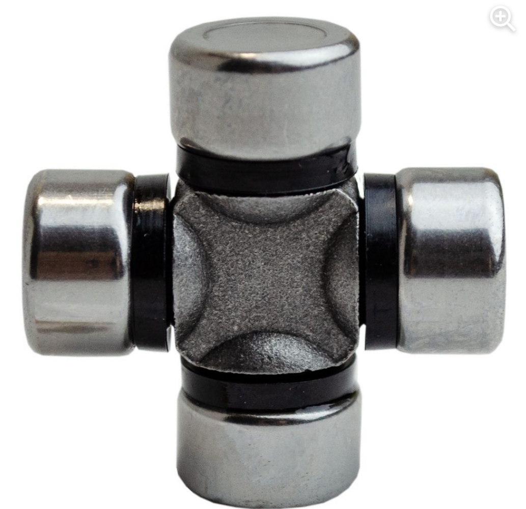

Шарнир(кардан) рулевой верхний, что под ногами в салоне, от каких моделей подходит на eastar?
От тигго подходит ? или от епики ?
Сер травня 13, 2020 19:25
Повідомлень: 1627
Звідки: Украина, Полтава
Почитай мою эпопею с карданчиками от 1 июня, может поможет. Не помню от какой модели, но жигулевские, там размеры есть.
http://www.chery-club.org/forums/viewtopic.php?f=8&t=52081&start=460
Сер травня 13, 2020 21:29
Повідомлень: 495
Автомобиль: Eastar 1.8
Если на истере ничего не меняли по сравнению с эларой и я правильно понял, то от ваз 2105.
Сер травня 13, 2020 21:38
Повідомлень: 2447
Звідки: Киевская область
Только выпрессовывать/запрессовывать очень нежно, на вилках карданчиков рулевого вала очень мягкий металл, у меня в эллипс превратился после демонтажа крестовины, пришлось весь узел в сборе брать на разборке. От Эванды подошёл один в один.
