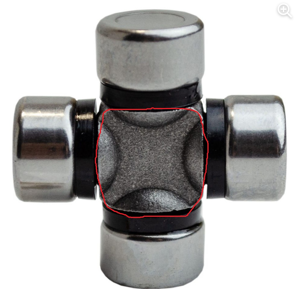

taxxer написав:
Если на истере ничего не меняли по сравнению с эларой и я правильно понял, то от ваз 2105.
Надо еще смотреть, какой карданчик стоит на машине, т.к. есть карданчики с квадратом и есть с закругленными краями. То место, где обвел красным.

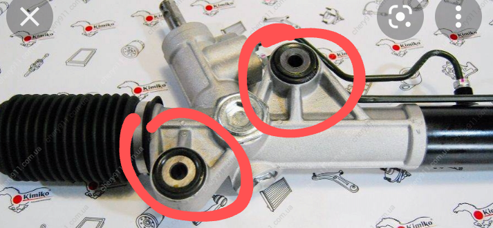

Всем добра! Машина у меня недавно, опыта совсем нет почти :oops: :? И тут столкнулся с проблемой! Какие сайлентблоки подходят в рулевую рейку? Те, где рейка крепится болтами к корпусу...левая втулка в продаже и каталоге есть, а вот сайлентблоков не нашел нигде. Возможно кто-нибудь знает? А надо к мастеру загонять что бы сразу все было на замену...Заранее благодарен!
Всем добра! Прошел конечно уже год (пардон, но было не до форумов), но возможно пригодится кому-то. b11-3401012 втулку такую я сразу купил...были нужны сайленты в эти места крепления к кузову авто. вот картинка
В общем сняли рейку в ней стояли с Huindai 55227-2d000

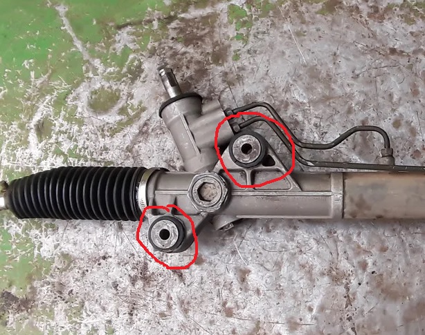

День добрый, у меня на Истар 2.4 АКПП. разбились сайлентблоки рулевой рейки, их там 2 шт. скажите пжл где их купить или от чего подходят.

Повідомлення Сайлентблоки рулевой рейки, от чего подходят на Истар??

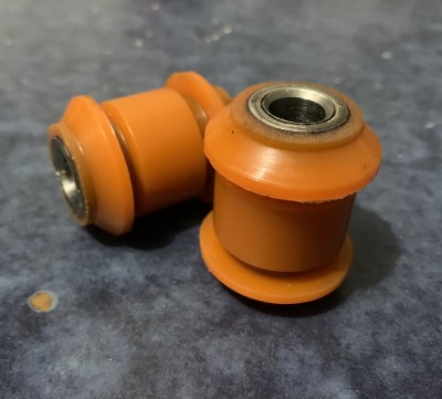

Ребята, такой вопрос, не могу найти вообще ничего похожего на сайлентблоки рулевой рейки Истар! Их даже в каталоге нет, и на Эванду тоже нет, думал как аналог посмотреть. Может кто то решал эту проблему как то?? А то покупать новую рейку из за сайлентов дороговато) А рейка норм, сальник только под замену.. :(

Короче уже приехали другие, подобраные по размеру, правда цена чуть повыше, в 2 раза гдето))
