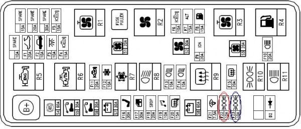

Повідомлення Не горит левая сторона, - передние и задние габариты...
Подскажите какие предохранители менять в салоне или снаружи??? :telephone: :(

Повідомлення Re: Не горит левая сторона, - передние и задние габариты...
1.Красным кружком обозначена левая сторона задних и передних габаритов.
2.Синим кружком обозначена правая сторона.
Поменял предохранитель и все заработало (красный кружок), тему не закрывайте,может кто-то дополнит микросхему своими обозначениями?!
А с какого перепугу он сгорел. Возможно нарушение в проводке, это надо обследовать. Предохранитель не загрублять, чтобы не случилось пожару.
Сгорел он через 1 год и то мне кажеться сгорел от того, что снег исчез и появилась всемогучая вода, когда по городу воды было более 50см на дороге то машина скажем плавала в ней, когда я ездил на машине!
Р.S *не загрублять* - что имелось ввиду под этим словом?
Если к примеру там был предохранительна 10А, то только такой и ставить!.20А это уже загрубленный.
