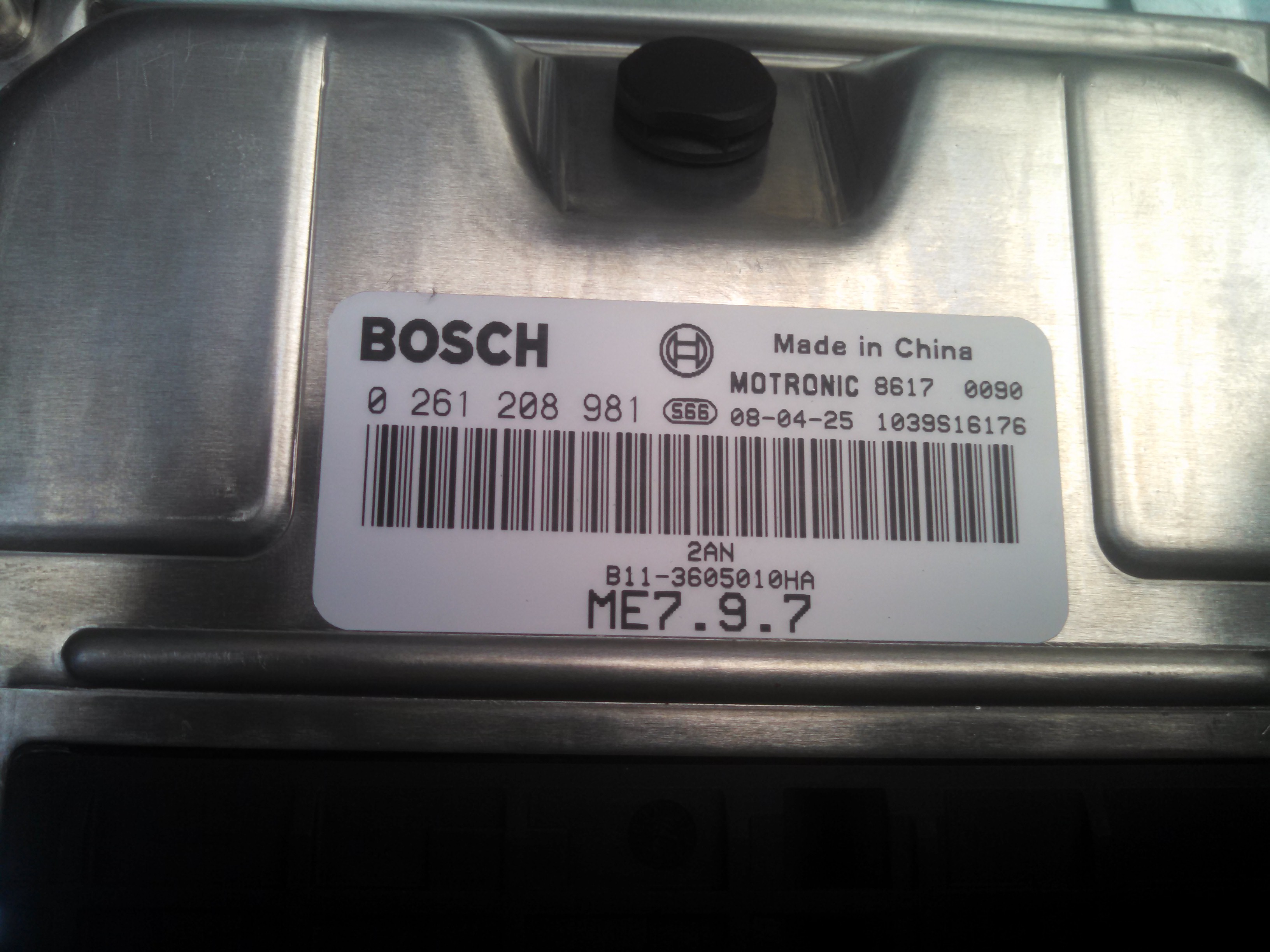

маркировку ЭБУ озвучили бы что-ли, сплошная телепатия... в эту тему заглядывали?

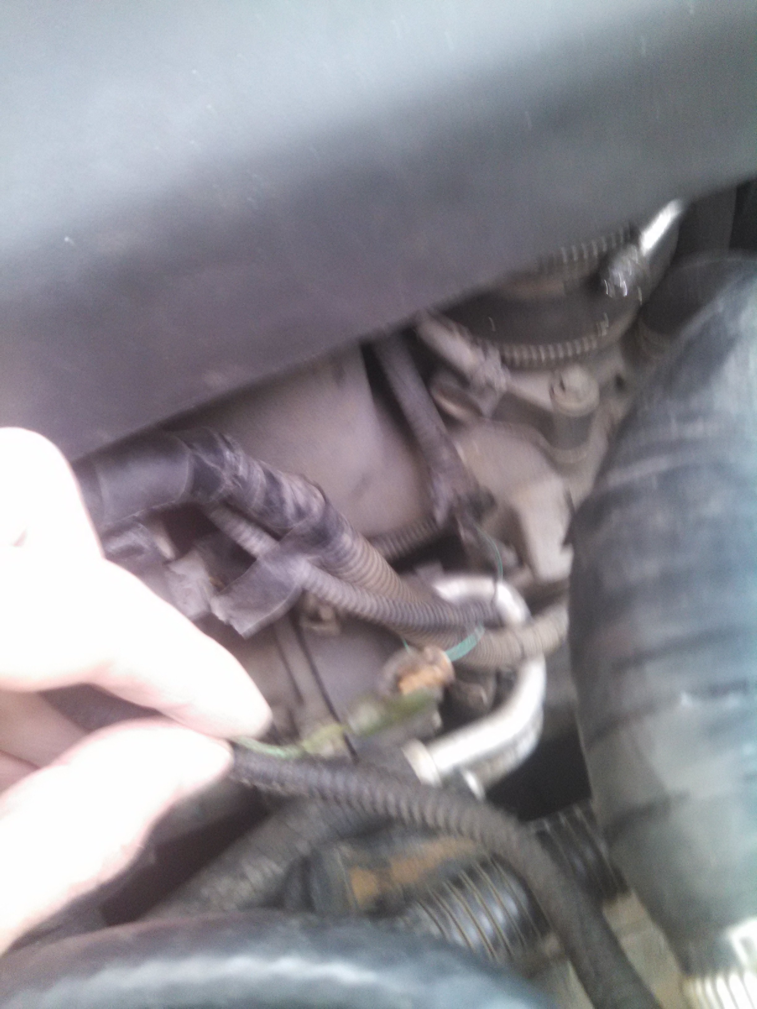

Читал что на шпильке впускного колектора находиться маса на комп, но у меня там нет на шпильках ничего а в раене генера есть зеленый с черной полоской провод никуда не присоеденен.

Извиняюсь, обязательно озвучу, просто сейчас на роботе и нет возможности снять крышку и сфоткать. Думал у нас неособо большой выбор еку.

Под капотом около генератора есть провод не подключенный может кто узнает и подскажет откуда он зеленый с черным?
И вот собственно эбу

Будем искать, если что найду, обязательно выложу тут. Может кто подскажет долю того провода, куда он должен идти?

Если вы про тот, что под капотом, то я там как минимум четыре разъема не подключенных нашел. Не обращайте внимание, они или от других комплектаций, или разных двигателей. Проводка идет одна на все комплектации.
