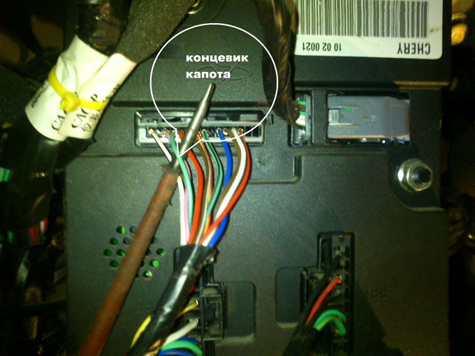

подключил ДУ в салоне. В колодке есть бирюзовый провод - концевик капота, рядом с ним +12В(появляются при выключенном зажигании) и минус тоже рядом. Работает, но только одна зона. Предупреждающих сигналов нет, сразу сирена, поэтому установил чувствительность на сильный удар.
А где находится эта колодка в салоне? Подскажите принцип подключения ДУ плиз!

Слева рядом розовый провод( с полоской) - это +12( когда зажигание отключено). Минус - черный провод в нижней правой колодке.
Весь этот блок находится под рулем, если посмотреть снизу - там еще предохранители торчат. Чтобы добраться, нужно снять пластик, который крепится под рулем, где ручка открытия капота.( вроде 2 самореза и защелки)
