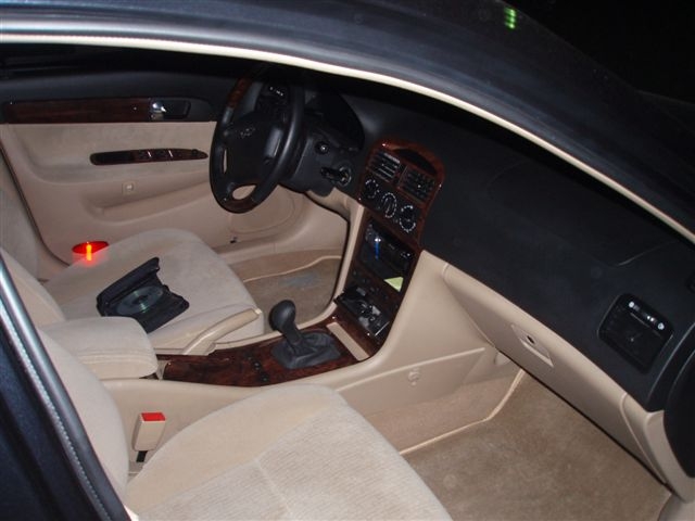

Повідомлень: 503
Автомобиль: ЧЁРНАЯ ЗВЕЗДА 2.0
Клубная карта №: 20
Повідомлення Re: МКПП и всё что с ней связано.
Ручка просто сверку натянута на шток, креплений там нет. Я купил на перова цельную ручка+чехол за 90 грн. (правда 4 года назад),только смотрите что-бы ручка была универсальная (отверстие под шток конусом).
Отпилил 3 или 5 см штока и нарезал резьбу, потом просто накрутил ручку.
Вот что у меня получилось
Суб квітня 07, 2012 7:40
Повідомлень: 363
Очень неплохо получилось! ;)
Суб квітня 07, 2012 8:07
Повідомлень: 363
Укортил рычаг КПП, ручку поставил от ВАЗ с перфорированной кожей. Времени заняло 13 - 15 мин., посадка на ручке оказалась больше по диаметру чем рычаг. Обмотал изолентой рычаг и забил ручку, получилось "намертво"! Ход рычага уменьшился, теперь хоть не по всему салону рычаг КПП перемещаеться! ;)
