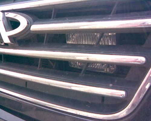

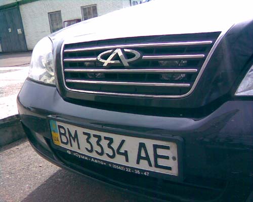

И кинул стробики в решетку радиатора позже кину фотоотчет классное дополнение к ксенону!

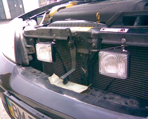

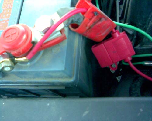

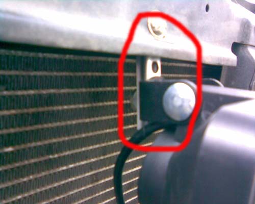

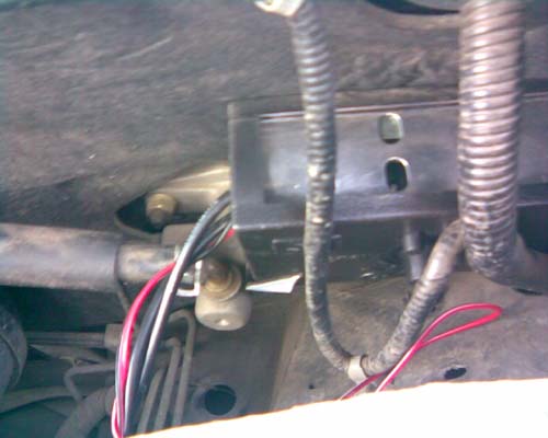

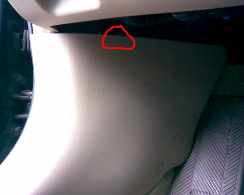

Кидаю фотоотчет. Знач пришлось добавить небольшую пластину она на фото выделена красным потому что не закрывался капот, поставил предохранитель. клавишу затянул в салон и заховал внизу что бы если ехать на гарантию все снимаю кроме клавиши как будто там ничего и не было.
Цена вопроса 140 грн стобоскопы (хотя ранее они стоили ого-го) 20 грн провода, клеммы, предохранитель и т.д. мелочи. Работа 0 грн. время 3 часа.

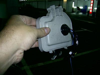

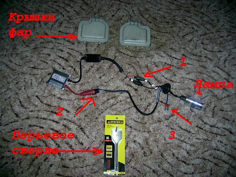

Первым, что было сделано- осмотр всех составляющих. Так как фара у Истаров имеет внутреннюю проводку к цоколям ламп, а жгут проводов с блока управления приходит на специальную розетку-разъем фары, стало понятно, что прийдется сверлить дырки для проводов ксенона и единственным подходящим для этого дела стали крышки фар, с помощью которых осуществляется доступ к замене ламп ближнего света ( см. рисунок). Чтоб в этот лючек пролезла лампа, в "Эпицентре" было куплено перьевое сверло за 13 грн ( см. рисунок) как в последствии оказалось- ошибочно 35 размера ( я так понимаю это 35 мм). Почему ошибочно? 35 размер- это как раз диаметр "юбки" лампы Н7, но эта юбка имеет скос, поэтому может пролазить в отверстия по-меньше. А резинка-пробка, которая идет в комплекте ксенона где-то 36 мм и этого миллиметра не хватает, чтоб крепко закрепиться в крышке. Поэтому берите сверло где-то 32 мм, а то и все 30!

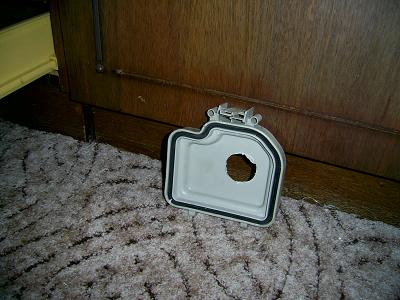

Делаем отверстия в крышках фар
Зачищаем ножичком края отверстия, если они неровные.

Отсоединяем коннекторы №1 и №2 (освобождаем лампу от блоков розжига) И получаем в итоге такое
