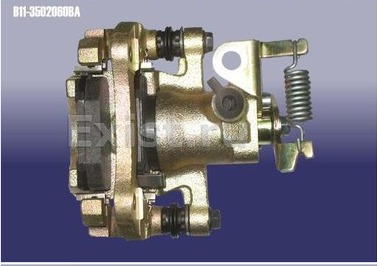

Порвался правый трос ручника. А левый суппорт имеет проблему сбитых шлицов на пластине, которая тросом двигается, соответственно вместо пружины поставил туда кусок проволоки (заблокировал шток), в итоге ручника нет от слова совсем. Собственно раз уже есть прецедент, нужно решать все вместе. Но есть одно но. Решил купить на разборке суппорт для приведения его в порядок и установки вместо своего поломанного. Вот такой. Зображення. Но на всех разборках говорят, что суппорта у них вот такие: Зображення
Теперь, собственно, вопрос: взаимозаменяемые ли они, эти разные суппорта? Вроде ж цапфа одинаковая у всех моделей Истаров, то есть места крепления должны быть тоже одинаковые. И второй вопрос - если у кого-нибудь валяется без дела не работающий суппорт №2 - готов купить не дорого для эксперимента. Спасибо!!!!

У меня, как на фото №2 стоят на авто. Если бы у меня был лишний, тебе прислал бы. А что тебе мешает взять суппорт,попробовать, если не подойдет - вернуть. Предварительно об этом договориться.
С виду похожи, думаю что подойдут.

Первый руках не держал, но судя по всему у них разная только конструкция пружины. Взаимозаменяемость должна быть. Но как вариант могут еще и колодки отличаться. В принципе суппорта полностью ремонтопригодные. Смысл менять только если времени нет на переборку. Суппорт на второй картинке является копией суппорта Passat B5 (возможно еще каких-то фольцвагенов и ауди). На нем даже может быть надпись Lucas.

Или кто может подтвердить, что суппорт подойдет от Passat B5?
ПС суппорт как на 2 фотои на нем есть надпись Lucas.

Я менял задний левый суппорт. От "ауди-фольксваген" подошел как родной. Не подошла только скоба. Оставил старую. Суппорт брал на фирме восстановленный. Могу глянуть маркировку на коробке. Но это надо заехать в гараж.
