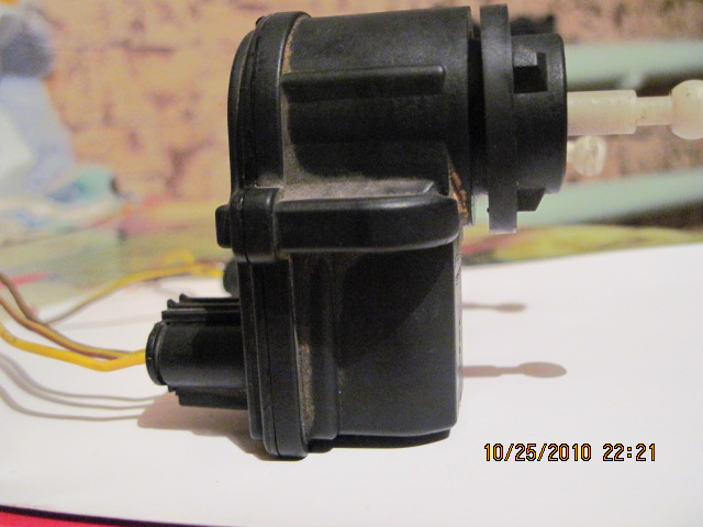

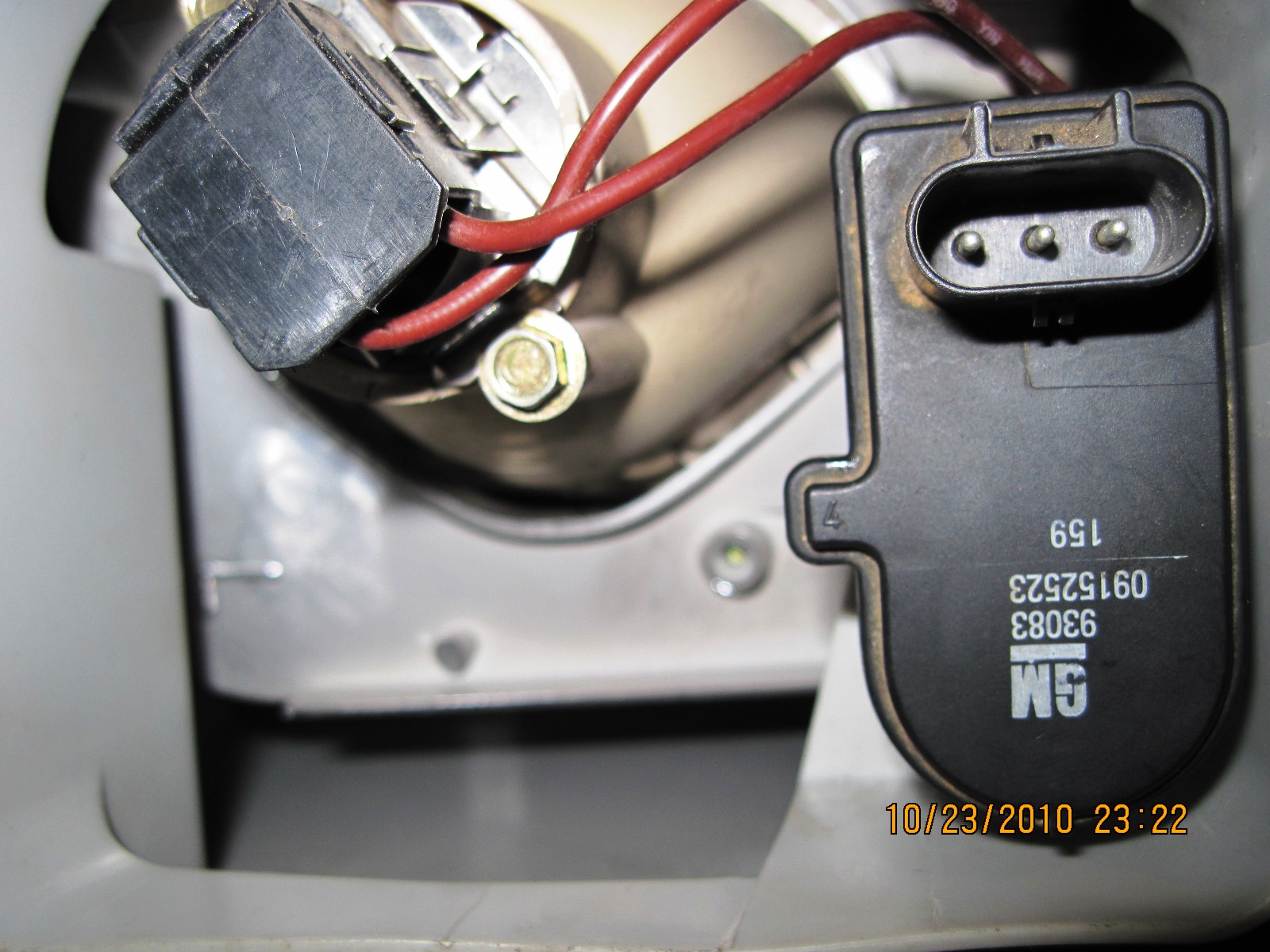

всем здравствуйте. хочу поинтересоваться производил ли кто то замену электрического корректора фар? У меня на eastar в одно прекрасное утро зажужжал корректор правой фары.К моиму сожалению найти аналог или подобрать что то похожее закончилось неудачей, может кто знает где взять или от чего подходит чтобы заменить? за ранее благодарен.

Где-то на форумах было, вроде GM и Опель подходят, на разборках надо смотреть

А что новый не продают?

Я по аналогии.

лично я новых не нашел, сказали что продаются в месте с фарой, подбирал на разборке
