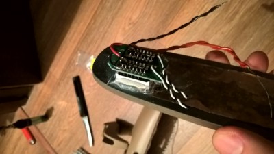

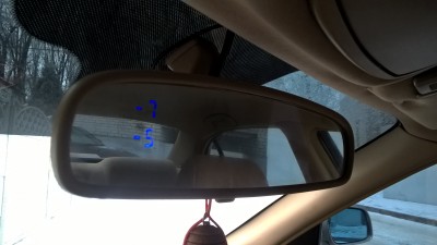

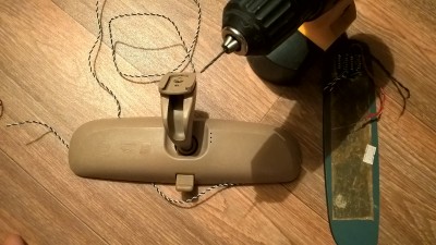

Сделал себе вот такой вот колхозик с термометрами салона и улицы :vishenkac:
Суб грудня 24, 2016 1:54

Повідомлення Re: Вопросы по "интерьеру"
А как. В штатное зеркало?
Varelik написав:
да, в штатное. Еще на фото не видно: выше места шарнира сделал отверстие и вставил разъем, чтоб при необходимости зеркало снять, можно было провода просто отщелкнуть.
И, да: в версии на "ручках-крутилках" датчиков температуры нет ни наружной, ни салонной

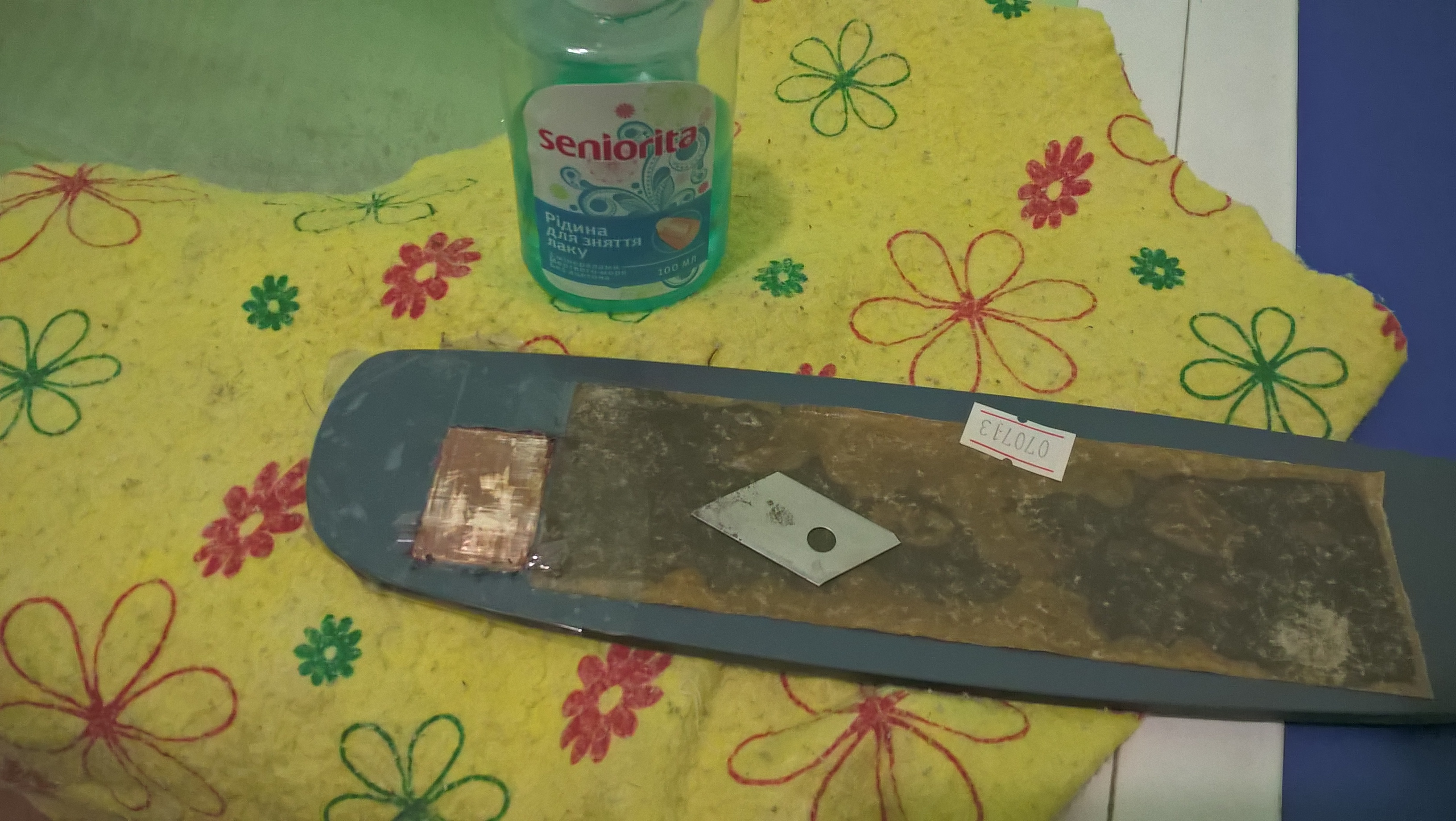

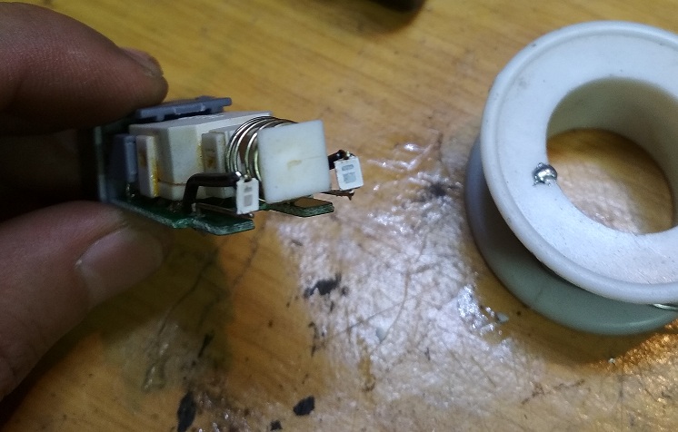

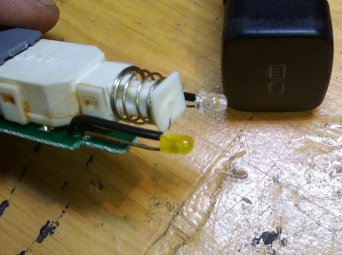

Повідомлення перепайка салона eastar
привет, всем!
владею теперь чери истар 1,5 мес.
и решил начать перепайку салона.
может кому то пригодится. так как не нашел инфы по истар.
