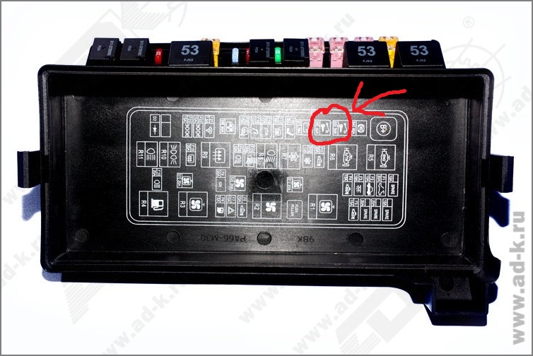

А где у нас предохранитель на иммобилайзер стоит?

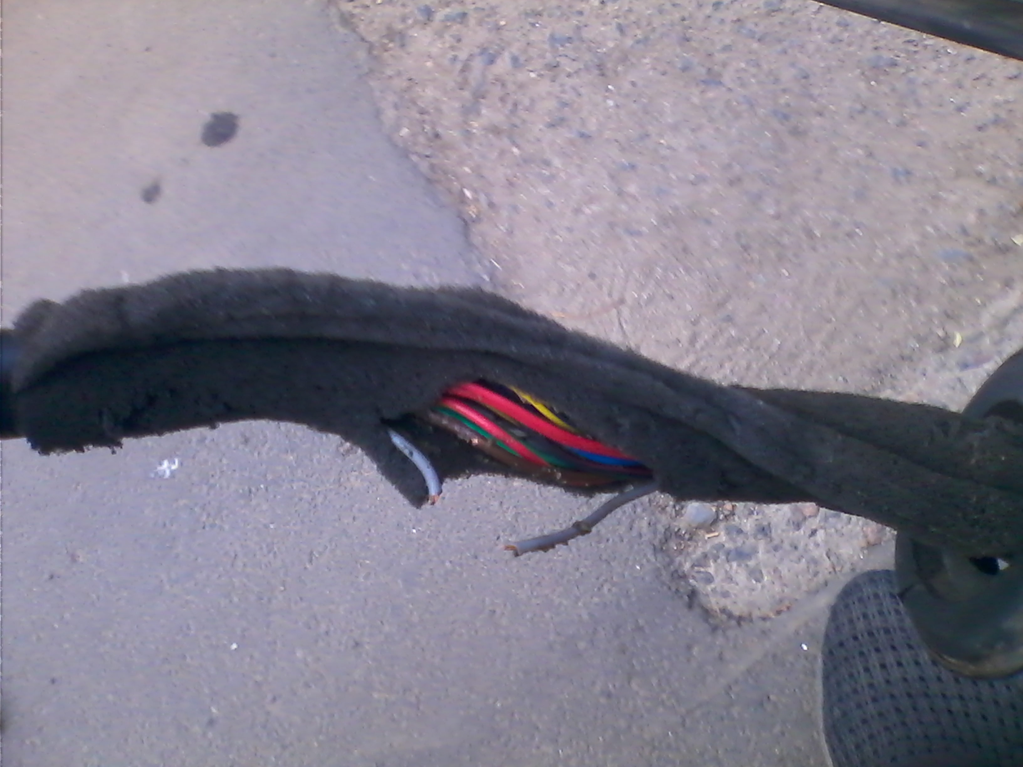

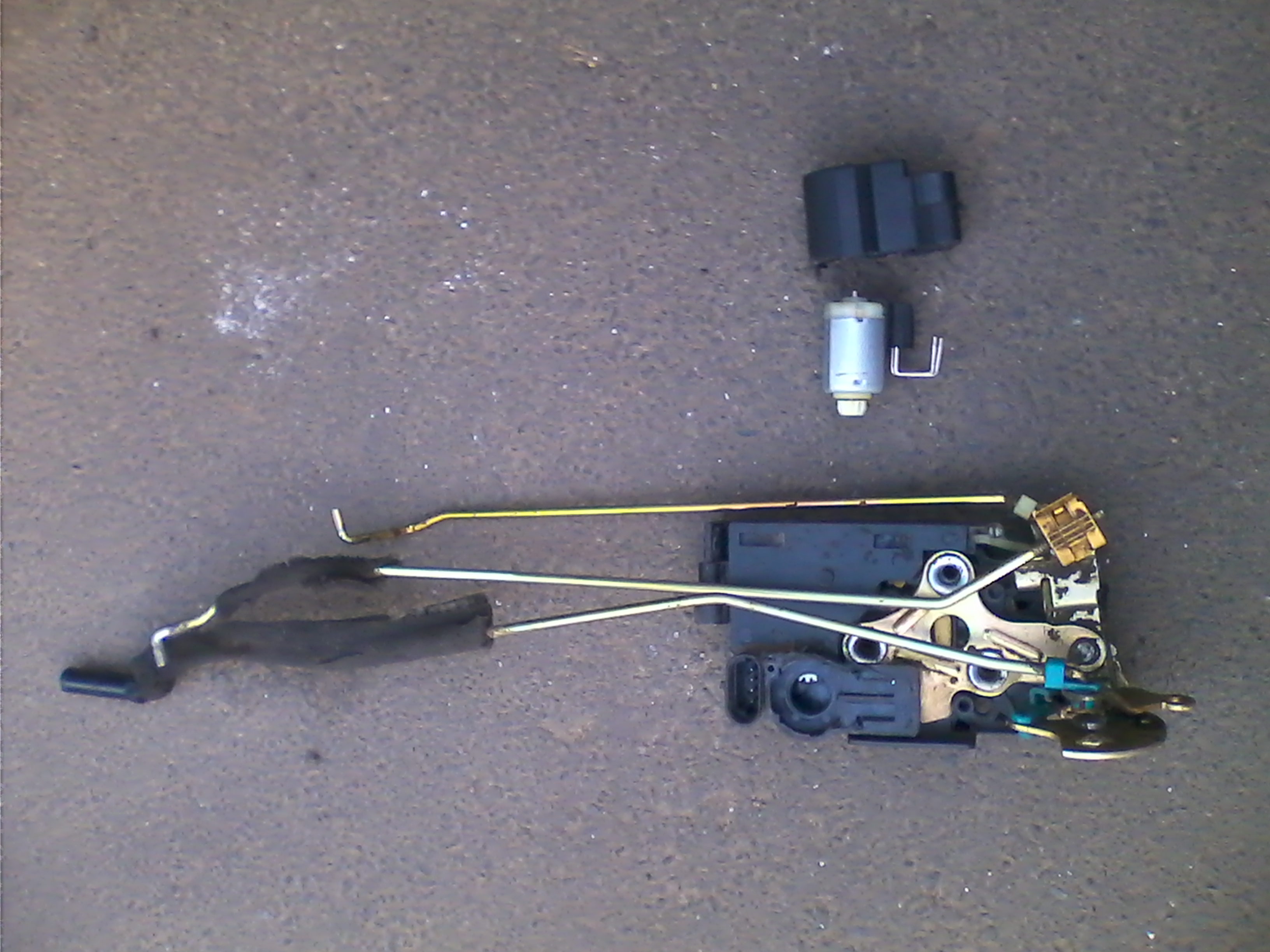

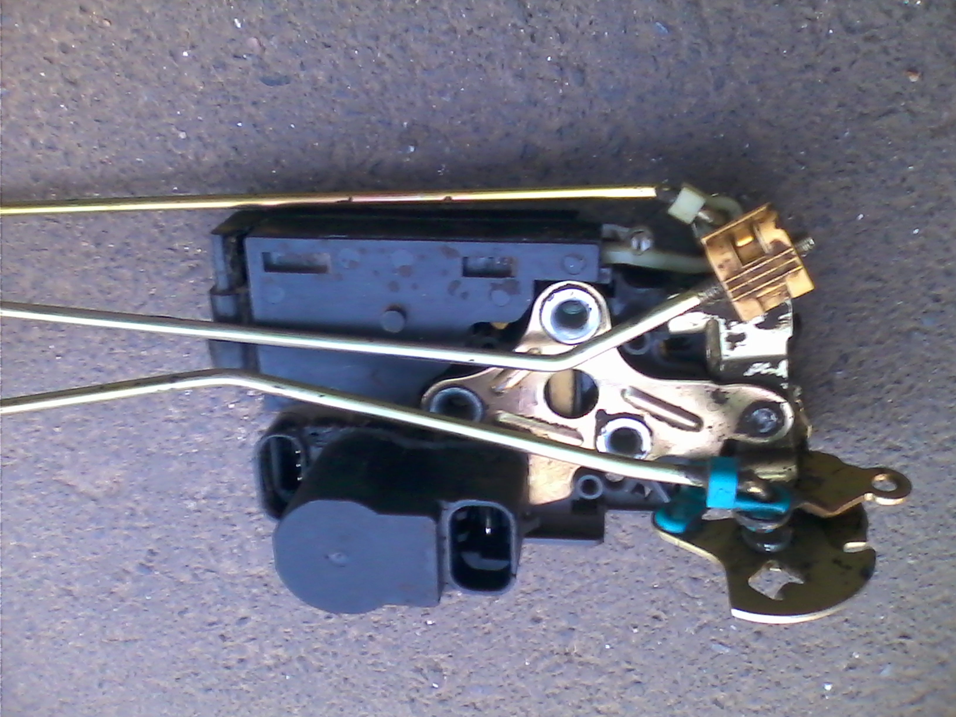

Может кому пригодится, ставил машину на сигнализацию и не знал, что закрываются все двери кроме водительской. Выявил случайно, когда забыв снять с сигнализации машину дёрнул за ручку водительской двери,а она спокойно открылась, правда сигнализация сработала. А случилось вот, что:
в блоке под капотом, прямоугольной формы с смотровым стеклышком сверху чтоб контакт проверять, на схеме на нем ключик нарисован. Один раз перегорел при включении зарядки телефона, при чем так что разрыв контакта вобще не видно... я уже и не знал чего делать, все целое, а оно работать не хотит))) Нашел только прозвонкой контактов.
