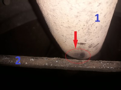

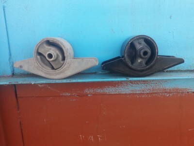

Итак друзья-коллеги. Подушки получил и заменил. Качество визуально 8 из 10. Очень похоже на оригинал. На передней, как и на одной передней, есть серийный номер и знак Чери. Резина в воске. Обе жёсткие. Упругие. Посмотрим, сколько прослужат. Фото сделал.

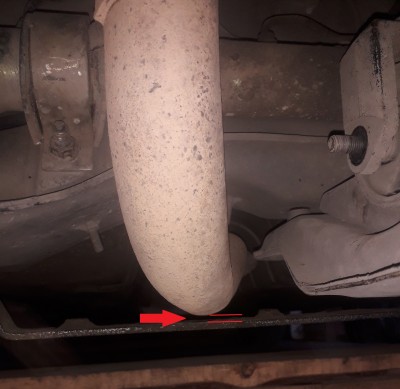

На фото видны следы касания трубы выпускного коллектора (1) о планку крепления защиты двигателя (2). На планке тоже есть след, но не возможно сфоткать. Причиной соприкосновения была "уставшая" передняя подушка от чего мотор скакал на ней как шальной уссурийский олень. От всего этого и стук.
По итогу, стуков нет. Вибрация руля на холостых уменьшилась в разы, но не ушла полностью. Совсем немного, что бы не расслаблялся. Результатом доволен.

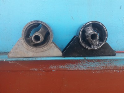

Не смущает что сайлентблоки впресованы по другому
Суб вересня 07, 2019 6:34
Повідомлень: 1627
Звідки: Украина, Полтава
Повідомлення Re: Подушки двигателя.
taxxer молодец, заметил, а я и не туда. При таком расположении сайлентов, переднего на несколько тысяч и хватит, заднего на дольше. Получается подделка.
Суб вересня 07, 2019 8:01
Повідомлень: 2217
Звідки: ДОНБАСС!

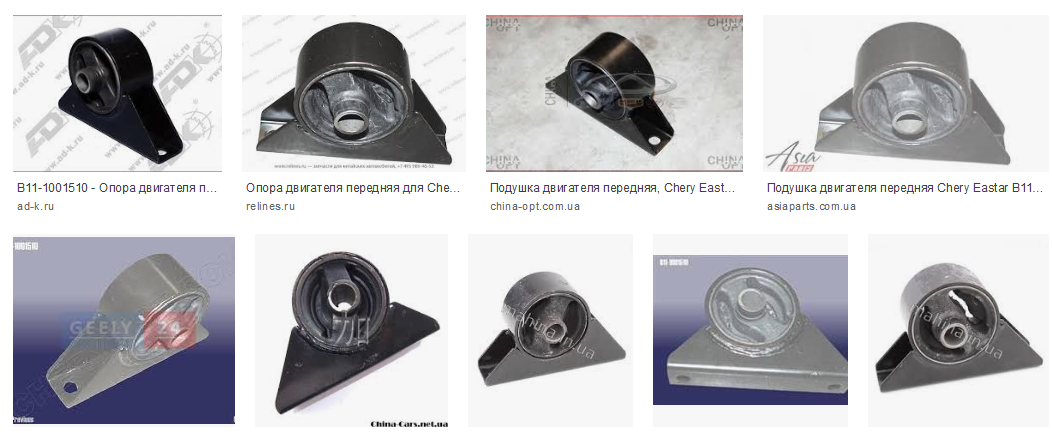

Не смущает. С чего такие рассуждения, что на пару тысяч? Это как с сайлентами передних рычагов. Как их правильно впрессовывать. Такая же история. Гугл фото тому подтверждение.
Суб вересня 07, 2019 8:12
Повідомлень: 1627
Вот именно, та самая история. Я, по этим сайлентам столкнулся на последних двух машинах. Также перечитал и пересмотрел много инфы по их установке. Сплошной слой должен стоять на той стороне, где идет больше нагрузка. Хоть это на рычаге, хоть на подушке двигателя ну и т.д. А почему говорю, что хватит на пару тысяч, на моем истаре такой подушки хватило на 3 тыс. и начало рвать, соответственно появилась вибрация. Потом, после изучения инфы, стал искать подушку, как оригинал. Посчастливилось найти на ОЛХ, но без каких-либо обозначений. По ин-т магазинам их не было.

Общался со специалистом. Рассказал, что на Галанте стоят именно так. Откуда китайцы эту подушку и украли. Порвётся, хорошо. Найдём в Китае оригинал. https://ua-tao.com/item/598712756206?st ... IjoiIn0%3D
Нет --- ещё лучше.

или чтобы не заморачиваться с пересылками, по меряйте у себя на бу размеры. если есть и задняя то и её тоже.
сайлентблоки что на передней,что на задней - у меня стоят так как показано красным ( горизонтально)
