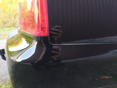

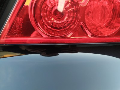

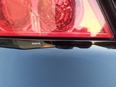

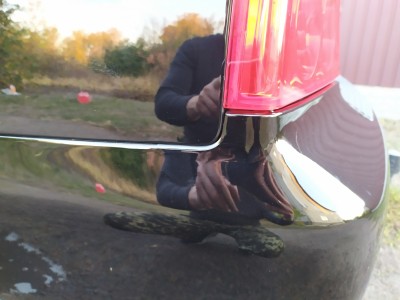

Повідомлення Задние фонари
Владею авто уже 5 месяцев и только сегодня заметил не одинаковые зазоры между задним фонарем и бампером. Боковые зазоры в притык.
Следов дтп по авто нету, подтвердили на нескольких сто. Вот такой прикол, который теперь меня напрягает. Почему такая разность?
