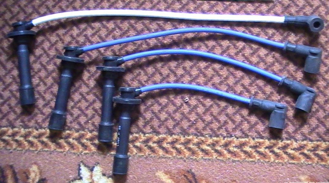

Черри истар 2.0.
Были сняты высоковольтные провода на свечи.
подскажите как правильно их установить или сбросьте фото установленных проводов.

Не знаю, как в Истаре, но по идее так же... Если сняли только со свечей, то не тяжело. Провода по длине разные (по крайней мере у меня так). Самый длинный - на самую дальнюю свечу, самый короткий - на самую ближнюю. А средние уже разберёшься. Вот пример разницы длины высоковольтных проводов.

в том то и дело, что сняли с катушки... :sad:
если у кого есть фото или так "на пальцах" объясните последовательность, - заранее спасибо!

на катушке возле выводов есть номера, протри тряпочкой. 1-й цилиндр считается от ремян ГРМ. Т.к. искра идет сразу на 2 горшка то если перпутаеш 1-4 или 2-3 ниче не случится. обычно те что ближе к салону 1-4 а те что к фарам 2-3.....по крайней мере так на амулете, истаровскую раскладку плохо помню

Катушки на Амулете и Истаре одинаковые!
